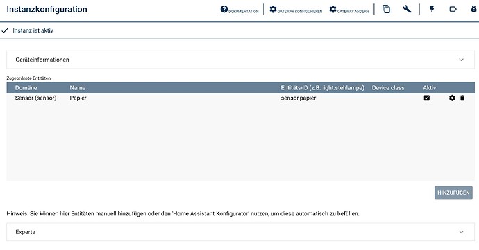

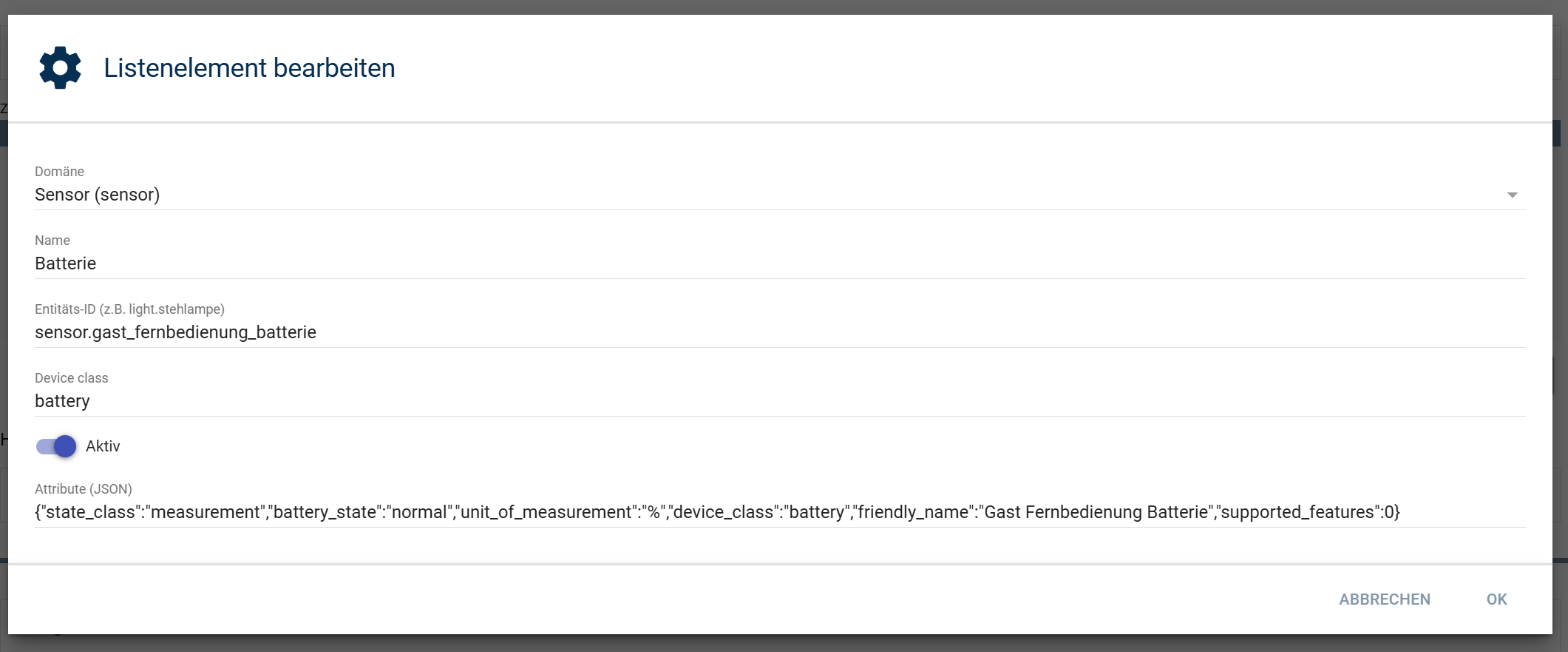

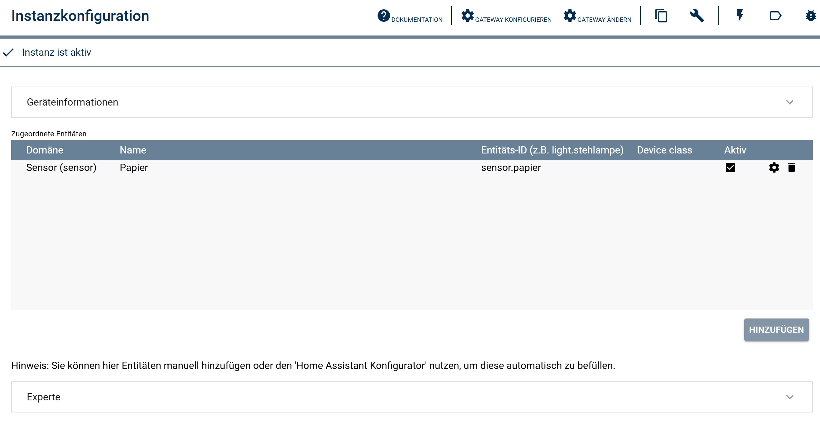

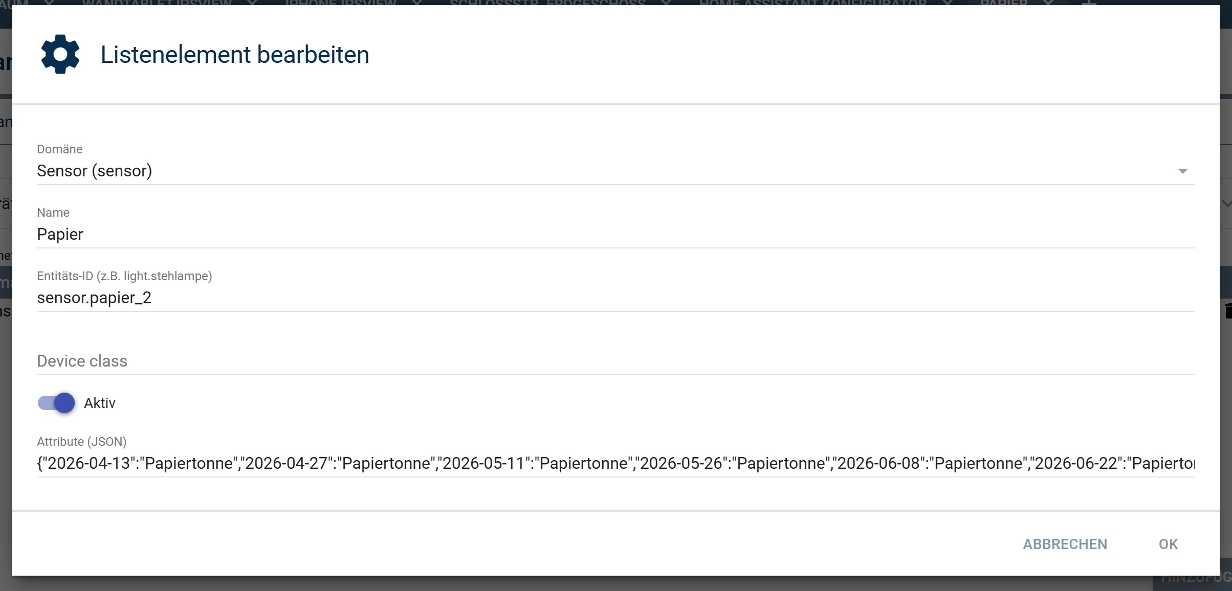

In Symcon findest du es in der Papierinstanz beim Listenelement Papier bei „Attribute (JSON)“. Das ist das, was ankommt :slight_smile:

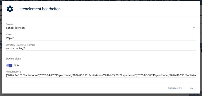

Ah danke. Hier der Ausschnitt:
Der Unterstrich „_2“ kommt von meinem Experimentieren. Hier muss ich noch einmal schauen, welcher Eintrag doppelt ist.

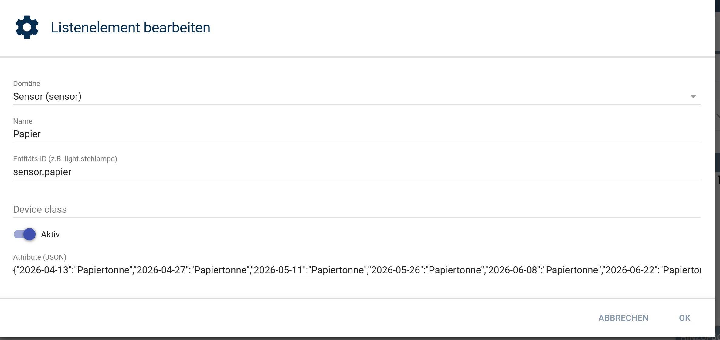

Kannst du den vollständigen Eintrag hier als Text hereinstellen?
{„2026-04-13“:„Papiertonne“,„2026-04-27“:„Papiertonne“,„2026-05-11“:„Papiertonne“,„2026-05-26“:„Papiertonne“,„2026-06-08“:„Papiertonne“,„2026-06-22“:„Papiertonne“,„2026-07-06“:„Papiertonne“,„2026-07-20“:„Papiertonne“,„2026-08-03“:„Papiertonne“,„2026-08-17“:„Papiertonne“,„2026-08-31“:„Papiertonne“,„2026-09-14“:„Papiertonne“,„2026-09-28“:„Papiertonne“,„2026-10-12“:„Papiertonne“,„2026-10-26“:„Papiertonne“,„2026-11-09“:„Papiertonne“,„2026-11-23“:„Papiertonne“,„2026-12-07“:„Papiertonne“,„2026-12-19“:„Papiertonne“,„attribution“:„Last update: 03/31/26 18:19:19“,„icon“:„mdi:trash-can“,„friendly_name“:„Papier“,„supported_features“:0}
Ich hoffe du meinst das. Ich habe jetzt auch das „_2“ wegbekommen.
Das scheint komplexer zu sein. Mit dem Sensor lässt sich meiner Meinung nach wenig anfangen, denn hier wechseln die Attribute (Datum als Namen) ständig. Das ist zwar laut HA Spec nicht verboten, aber für eine Integration nur bedingt zu gebrauchen.

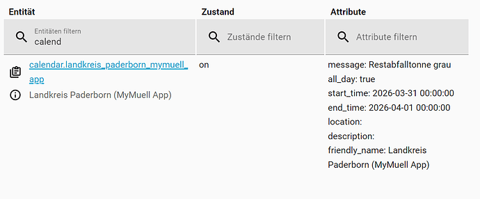

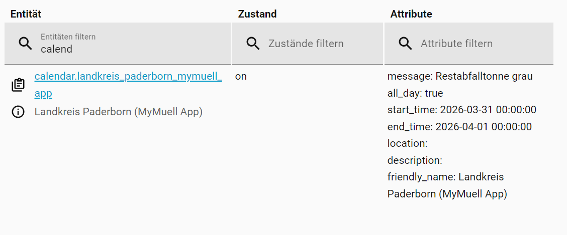

Ich habe das Modul bei mir zum Test mal ebenfalls installiert. Und da sehe ich, dass es noch die calendar Entität gibt.
Ich vermute, dass man mit der mehr anfangen kann. Hast du die auch? Wenn ja, wie sieht die bei dir aus? Bei der Installation des Moduls gab es eine Menge Konfigurationsparameter, die ich mir jetzt nicht alle angesehen habe, aber ich vermute, dass man darüber noch das ein oder andere erreichen kann.
Ich denke auch, dass es bei mir über die Kalendereinträge läuft. Aber ich kenne mich da nicht aus und versuche mich überall durchzukämpfen.

Ja, die calendar Entität habe ich bei mir auch.
Danke für deine Bemühungen :slight_smile:
Ich werde wohl als nächstes die Calender Entität angehen. Damit kann man auf jeden Fall etwas anfangen.

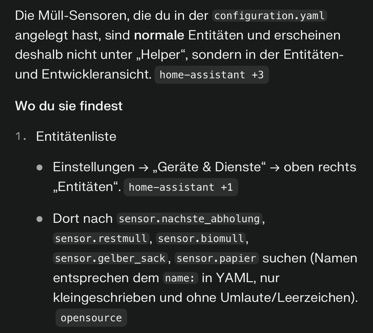

Aber dein Beispiel bringt mich auf eine Idee. Über die Konfiguration werden ja bereits „Helper“-Sensoren angelegt. Die müsstest du eigentlich bereits im Modul Konfigurator angeboten bekommen. Dann hast du vielleicht schon das, was du möchtest.
Leider nein. Ich bekomme im Konfigurator nur die, die oben im Screenshot zu sehen sind. Bei den Helpern in HA sehe ich auch nichts.
Dann warte ich mal ab und hoffe auf die Kalender-Integration. Ansonsten lasse ich für den Müll die alte Variante parallel laufen.
Viele Grüße und einen schönen Abend
marvus
Seltsam, eigentlich müssten sie laut KI auftauchen:
Ah doch, die sehe ich unter Identitäten. Ich hatte unter „helper“ geschaut. Das sind vermutlich auch genau die, die ich im Symcon HA Konfigurator sehe.

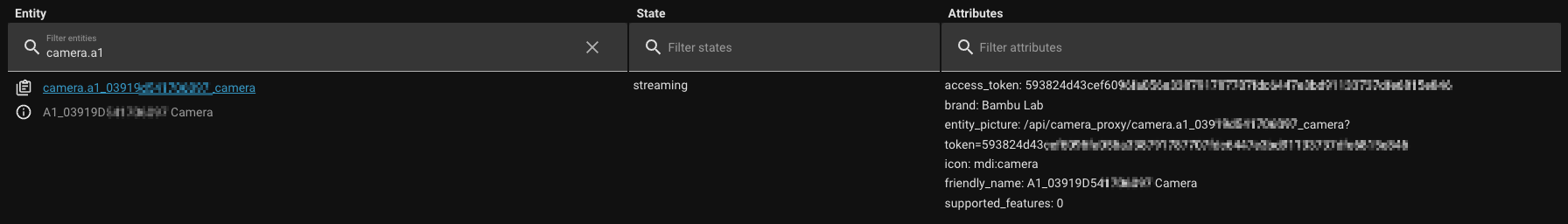

…inzwischen habe ich schon viele Variablen aus Home Assistant eingebunden - hunderte. Dabei bin ich auch auf Entitäten der Typen “image” und “camera” gestoßen, z.B. in der Integration BMW CarData oder bei Bambu Lab.
Gibt es einen Weg, auch an die Bild- und Camera-Stra-Daten zu kommen oder ist dazu eventuell etwas auf der “Roadmap”?

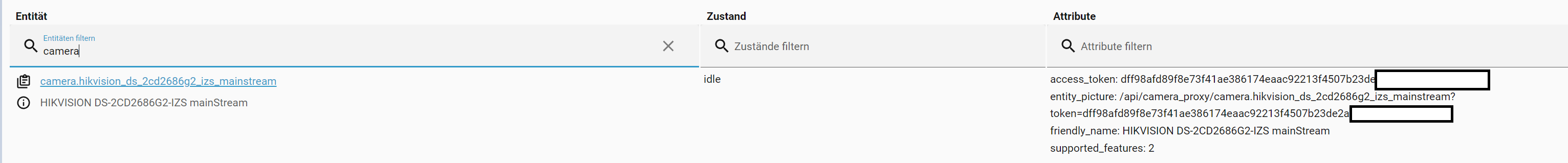

Ich habe mir die camera Domäne mal angeschaut. Grundsätzlich ist eine Integration wohl möglich, aber bei mir und meiner Hikvision Kamera scheitert es momentan an einem fehlenden stream_source Attribut.
Meine Kamera liefert nur folgendes:
Kannst du mal bei dir schauen, ob deine Kamera mehr liefert. Aber vielleicht hat auch jemand eine Idee, wie man bei HA an die stream_source einer Kamera kommt.
Eine stream_source habe ich auch nicht.
Allerdings gibt es ein entity_picture und das wäre ein guter Einstiegspunkt, dann haben wir zwar noch nicht den Stream aber immerhin eine Vorschau. Wenn du das Bild aus HA ziehen könntest, dann wäre auch der zweite, recht unvierselle Anwendungsfall erledigt:

PS: Zum Thema Streaming habe ich noch was interessantes gefunden! Die URL ergibt sich immer nach diesem Schema:
[IP/Hostname:PORT]/api/camera_proxy/[ENTITY-ID]
Die Authentifizierung erfolgt über den Long-Lived Access Token im Header, das konnte ich auch erfolgreich testen mit ffmpeg unter MacOS.
ffplay -headers „Authorization: Bearer [TOKEN]“ „http://[IP/Hostname:PORT]/api/camera_proxy_stream/[ENTITY-ID]“
Bei meinem Bambu Lab A1 funktionierte es, beim H2D noch nicht, warum, habe ich noch nicht rausgefunden.
