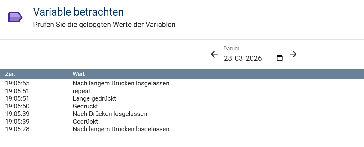

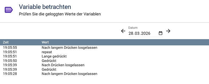

Es geht hier um das Entity „Event“, korrekt? Ich habe hier zum Vergleich eine Fernbedienung mit 4 Tasten. Bei dem Gerät in Symcon sehe ich für eine Taste die Attribute
{"event_types":["initial_press","repeat","short_release","long_press","long_release"],"event_type":"short_release","device_class":"button","friendly_name":"Gast Fernbedienung Taste 1","supported_features":0}
Somit können meine Tasten die fünf gemeldeten Event Types melden, die man auch im Archiv sieht

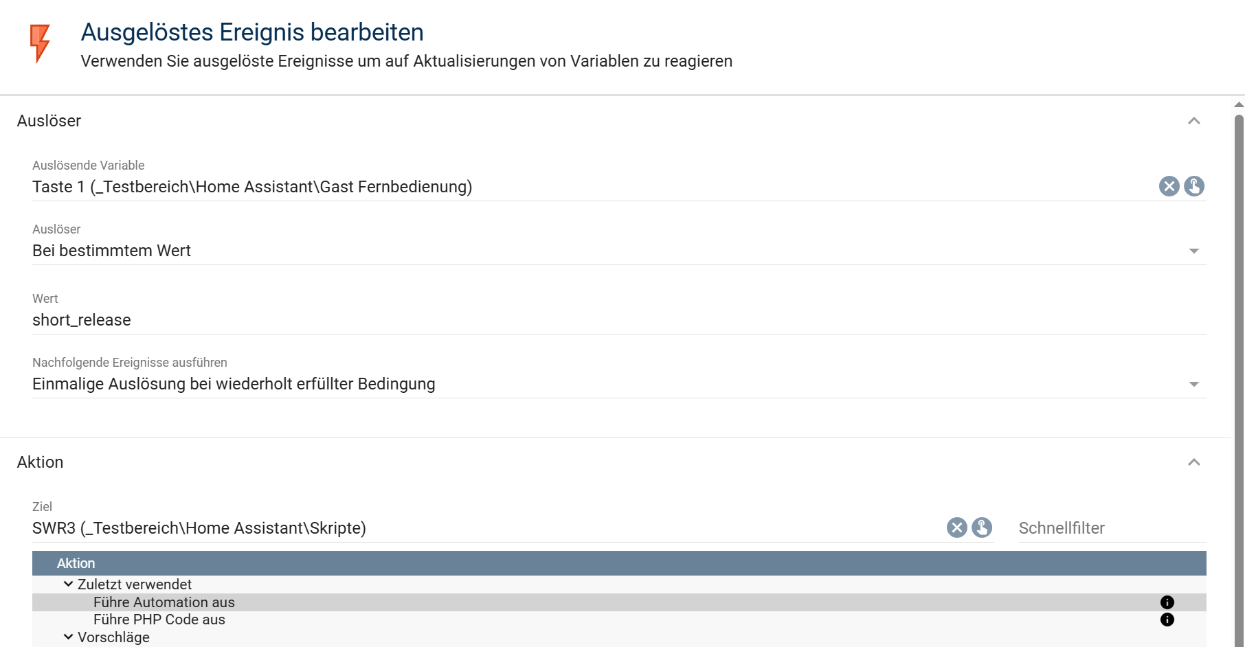

Um jetzt eine Aktion auszulösen, würde ich ein „ausgelöstes Ereignis“ anlegen, das bei einem bestimmten Wert ausgelöst wird. Dort kann ich dann ja unterscheiden, ob ich auf „Nach Drücken losgelassen“ oder auf „Nach langem Drücken losgelassen“ reagieren möchte:
Das sollte eigentlich funktionieren. Oder ist es bei dir anders?
Das sollte bei einem Taster allerdings nicht so sein und kann ich bei mir auch nicht beobachten.

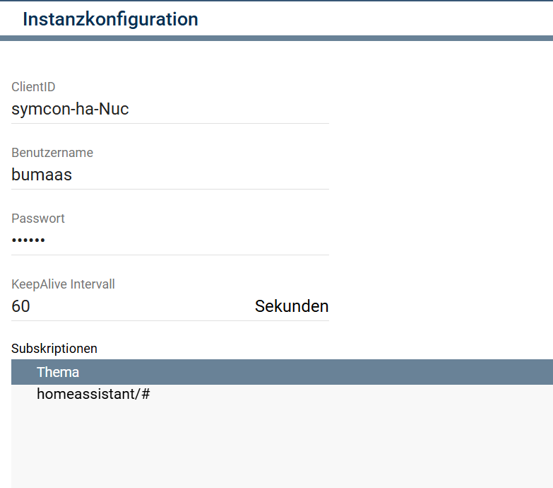

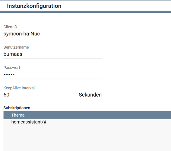

Der Hinweis „Kein aktiver MQTT Parent gefunden“ bedeutet aber: Der Home Assistant Splitter hat in Symcon keinen aktiven MQTT-Parent.
Bitte prüfe mal in Symcon:
  1. MQTT-Client (oder MQTT-Server) ist angelegt und verbunden.
  2. Im MQTT-Client ist eine Subscription gesetzt, z. B. homeassistant/# (oder testweise #).
  3. Der Home Assistant Splitter ist genau mit dieser MQTT-Instanz als Parent verbunden.
  4. Im Splitter ist MQTTBaseTopic = homeassistant gesetzt (muss zu mqtt_statestream.base_topic passen).
Bei mir sieht der Splitter so aus:
Benutzername und Passwort sind identisch wie im MQTT-Explorer einzugeben.
Eventuell fehlt nur das „/#“ im Topic.
Die ClientID ist ein frei vergebbarer Name für die Verbindung.

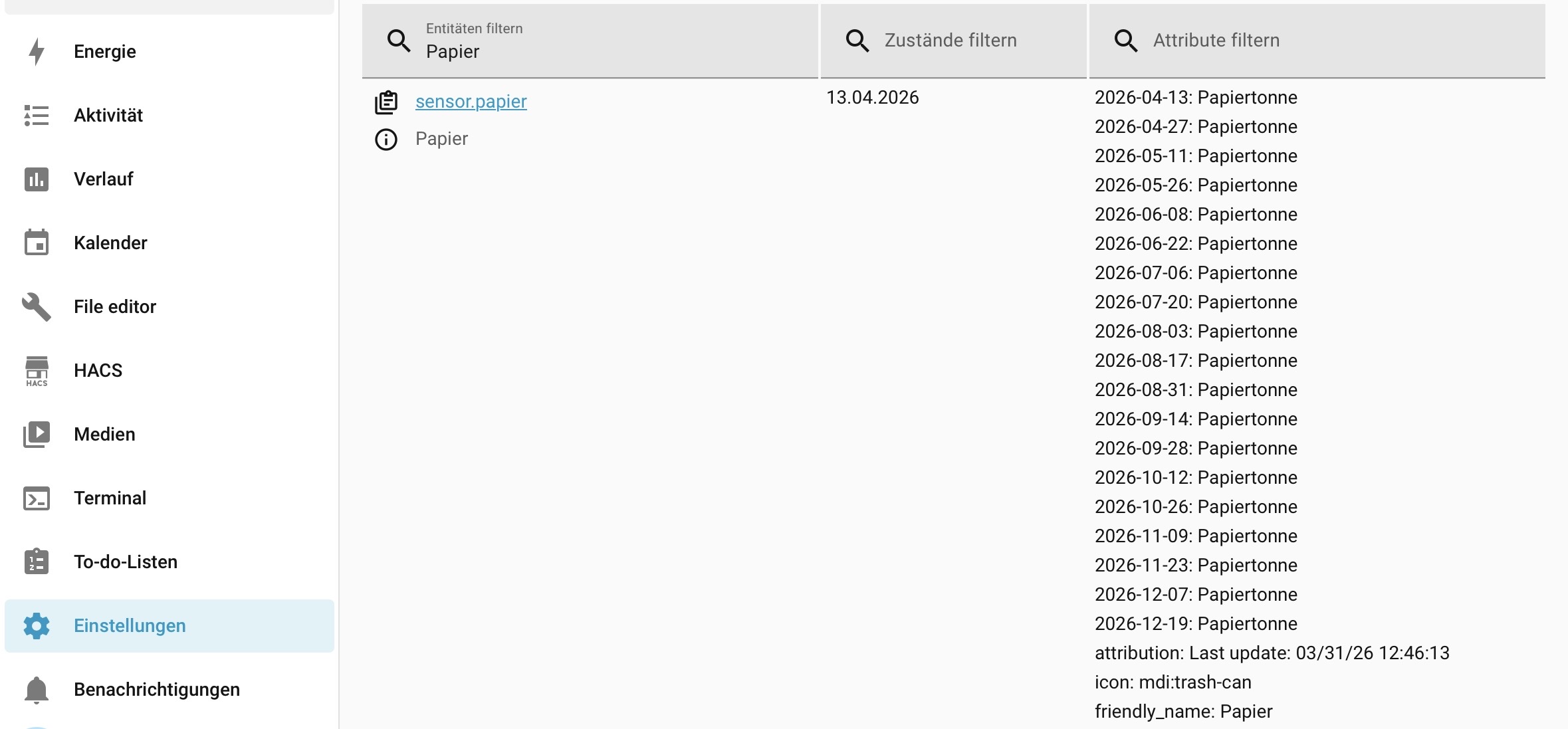

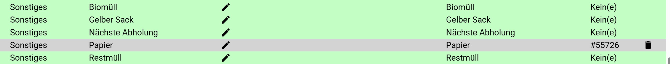

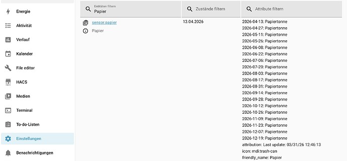

Mal eine andere Frage. Ich habe über HACS „Waste Collection Schedule“ eingerichtet und erhalte die Folgenden Mülltermine:

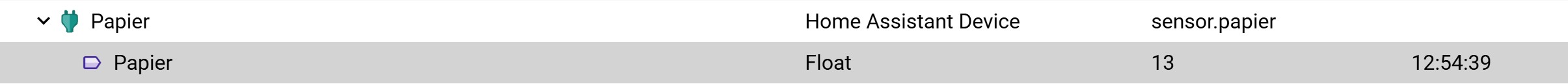

In Symcon kommt das Datum aber nicht komplett an, sondern nur der einzelne Tag. Zudem wird der Wert als „Float“ angegeben. Ich benötige aber String, da ich das Datum als „13.04.2026“ darstellen möchte.
Gibt es da modulseitig eine Lösung?
Schau mal bitte, was die Domäne für Attribute hat. Am einfachsten ist es in der Instanz beim Listenelement („Attribute (JSON)“.
Meinst du das?
