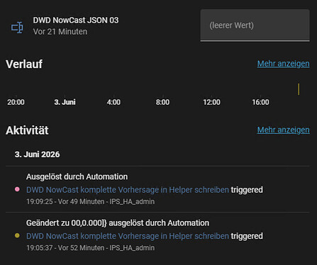

Aktuell habe ich eine Problem mit einem Helper: Ich will einen Reihe von Text-Werten (JSON) übertragen; diese kommen auch an. Wenn ich jedoch den Helper leere (‘‘), dann wird nichts übertragen, die Symcon-Variable wird nicht geleert. Mache da etwas falsch?
Kannst du vielleicht einen Debug von der Geräteinstanz und vom Splitter von der Situation ziehen? Dann sieht man vielleicht mehr.
Findest du auch den Schaltauftrag im Debug?
Nein, nur immer fortlaufend die eine Zeile.
Ahh, Erweiterte Debugausgaben:
dump.txt (86,2 KB)
…so, danke Deines Hinweises habe ich das Problem gefunden: Ich habe im HA-Helper das Text-Feld mit ‘‘ überschrieben, was dann Dein Modul korrekterweise als fehlerhaftes JSON geblockt hat. Ich schreibe jetzt stattdessen einen leeren JSON-String ‘{}‘, damit wird dieser auch in die Symcon-Variable geschrieben.

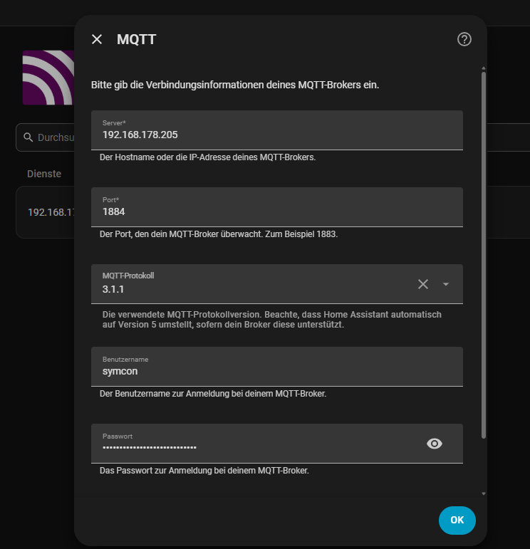

Du musst in HA schon MQTT mit dem Symcon MQTT Server einrichten, wenn du den nutzt?
Ich habe jetzt wieder Mosquito aktiviert und die MQTT Serverdaten von IPS eingegeben.
Wieder das gleiche Bild.
Daten werden einmalig übernommen und dann ist Ruhe.
Das geht auch sehr langsam. Pro Variable 1s Übertragungszeit.
Also entweder Mosquito direkt in HA nutzen, dann aber auch den Symcon MQTT Client mit dem Mosquito verbinden. Oder Einfach den Symcon MQTT Server nutzen, dann aber auch HA mit dem Smycon MQTT Server verbinden… eins von beiden…

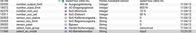

Edit: Mal ein Screenshot aus HA von mir, mit Symcon MQTT Server:
