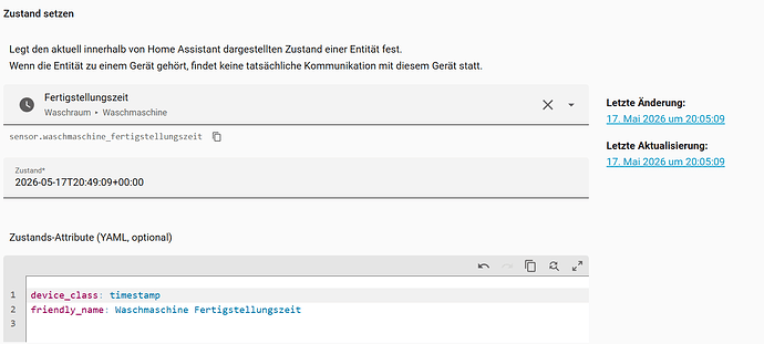

Die Entity heisst in HA übrigens:
Diese Werte sind in HA auch 0, insofern kann man die Ignorieren. (Benötige ich auch nicht da die Waschmaschine an einem KNX Aktor mit Messung hängt.)
Danke, das ist hilfreich.

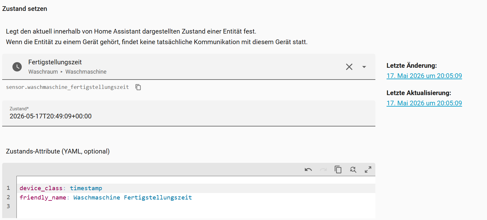

Kannst du bitte aus Home Assistant unter Entwicklerwerkzeuge → Zustände einmal die Entity sensor.waschmaschine_fertigstellungszeit öffnen und den kompletten raw state plus die relevanten Attribute schicken (vor allem device_class, unit_of_measurement, state_class)?
Die Kartenansicht in HA formatiert den Wert oft schon um, für die Fehleranalyse brauche ich den Rohwert.
Danke, ich habe die Ursache gefunden. Das Schalten selbst kommt an, aber die Weiterverarbeitung war nicht korrekt. Das habe ich angepasst. Bitte mit dem nächsten Stand nochmal testen.
Hallo @bumaas,
langt das so ?
Ja danke, das hilft. Im nächsten Stand kommt eine Korrektur.

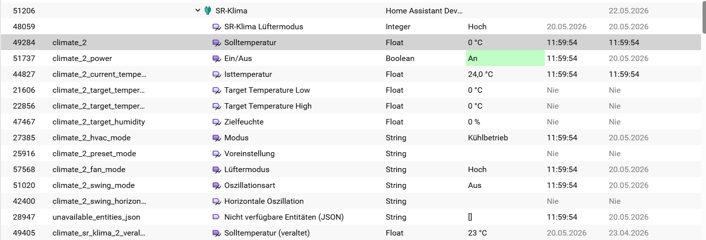

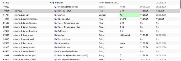

Hallo @bumaas ,
hab eine Klimaanlage am Start. Funktioniert mit deinem Modul super bis auf die Solltemperatur.
Dies steht auf 0 °C, im HA aber auf 23°C. Im Archiv sehe ich das der richtige Wert kommt aber sofort im Symcon wieder auf 0 gesetzt wird.
VG
Jürgen
Hallo Jürgen,
kannst du mir von der Situation einen Debug der Geräteinstanz erstellen. Ich bin mir noch nicht ganz sicher, woran es liegt.
Burkhard

Besten Dank. Er hat meinen Verdacht bestätigt. Der Fix ist nun in der Beta.
Übrigens: die mit „(veraltet)“ gekennzeichneten Variablen kannst du löschen. Sie sind Überbleibsel einer vergangenen Konvertierung.

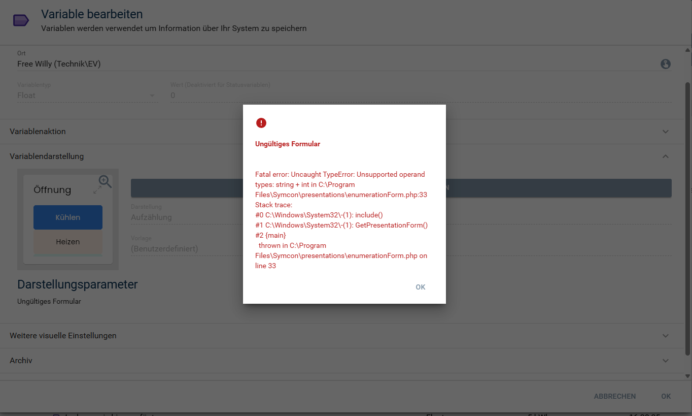

Hallo @bumaas , ich hab das Tesla Modul in HA eingerichtet und den Sync nach Symcon eingerichtet.
Es kommen viele Werte an, aber die Aktionen scheinen Probleme zu machen. Ich hab in Symcon 4x eine Varaible mit dem Namen Aktion, die gibt es so in HA nicht und beim öffnen kommt
Lässt sich das fixen, kann Ich dir Daten zur Verfügung stellen zum Debug?
Du bist schon auf der Beta, oder?
Meistens sind es nur Kleinigkeiten. Ich schaue es mir gerne mal an. Ich melde mich dann.
Danke dir.
Beta ist aktiv, aktuell ist installiert 1.4 build 94.

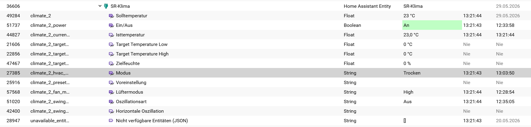

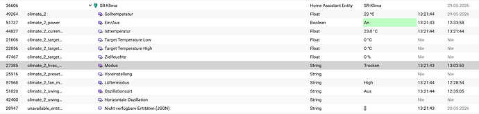

Hi @bumaas ,
seit einem der letzten Updates wurde die Klima als Home Assistant Entity gefunden. Seit dem kann ich nichts mehr schalten. Im Debug kommt
„03.06.2026, 13:12:44 | AttributeTopic | Invalid JSON payload | {„Error“:„Syntax error“}“
Kleinen Rechtschreibfehler bei Modus hab ich auch noch. Trocknen statt Trocken
