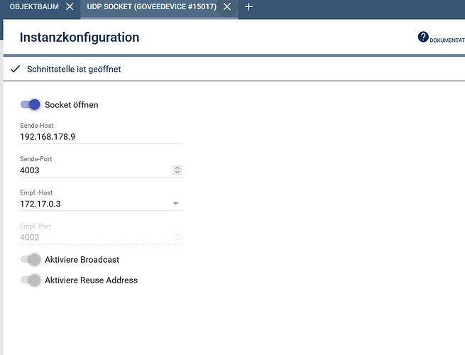

ich bin aktuell auf IPS 7.2 und habe das Modul über den Store installiert. Ich kann meine Lampe aus und einschalten, erhalte aber leider keine Werte. Über Discovery ist auch nichts zu sehen. Ich musste die Lampe händisch anlegen. Verstehe nicht warum ich Daten senden kann und die ankommen, aber ich keine erhalte über den Status. Daten kommen auf 172.17.0.1 zurück obwohl meine Symcon (über Synology Container) auf 172.17.0.3 sitzt und auch so konfiguriert ist. Dem Container habe ich auch beide Ports freigegeben. Kann mir jemand helfen?

Broadcasts werden wahrschienlich nicht durch den Container kommen, oder?
Wie kann ich das prüfen?
Micht wundert es, dass ich im Debug Log von Symcon die empfangenden Pakete sehe inkl. korrektem Dateninhalt also 100% Helligkeit etc.
Könnte es ein Problem sein, dass mein Container keine IP Adresse aus meinem LAN Netz hat wo auch das Govee Gerät drin hängt? Brauch er z.B. über MacVLAN eine eigene IP aus meinem Netz?
Hintergrund:
Govee Gerät 192.168.178.9
Synology 192.168.178.2
Der Container 172.17.0.3
Ich glaube das muss im selben Netzwerk sein.
Kannst du das einfach mal ausprobieren, du kannst den Container ja mal testweise komplett ins selbe Netzwerk hängen.
Mich wundert nur, dass Daten ankommen. Kannst du davon auch mal ein Debug erstellen, bevor du den Container in das andere Netzwerk hängst?
