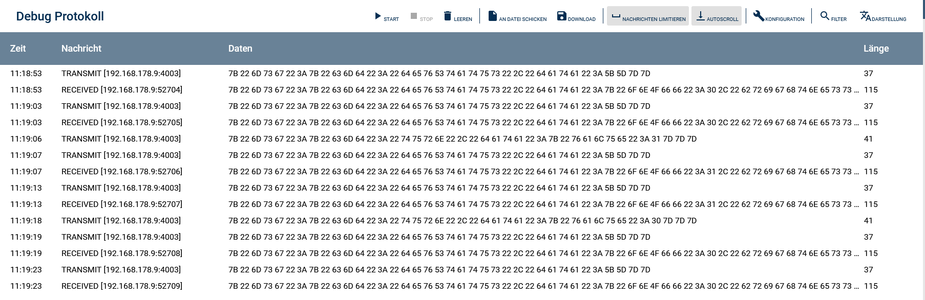

Ich hab ein Debug vom aktuellen Stand erstellt. Ich habe dabei auch mal per Symcon das Licht eingeschaltet und die helligkeit geändert. Funktioniert alles, nur leider ohne Rückmeldung.
dump(1).txt (19,7 KB)
Empfangen scheinst du es auf der 172.17.0.1, wenn ich das auf die schnelle richtig gesehen habe.
Änder mal die Empf-Host. Adresse.
Das ist die Absender Adresse, nicht die Empfangsadresse :sweat_smile:
Ich vermute das hier der Container so eingestellt ist, das empfangene Broadcast auf unicast gemappt werden.
Ich sag ja, nur schnell geguckt.

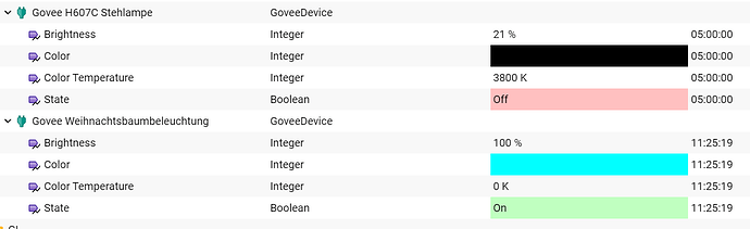

Ich habe inzwischen zwei Govee Devices: Die Stehlampe 2 und eine Lichterkette für den Weihnachtsbaum. Letztere funktioniert tadellos, aber die Stehlampe (H607C) will nicht richtig: Sie nimmt Befehle entgegen und verarbeitet sie auch, aktualisiert aber die eigenen Variablen nicht mehr. Schließt und öffnet man den Socket, geht es eine Weile wieder, aber das Problem kommt zurück. Instanz und Socket der beiden Devices sind bis auf Sende-Host identisch konfiguriert.
Könntest Du bitte mal schauen? Kann ich noch Informationen beisteueren? (Im Debug-Fenster sehe ich keine Ausgabe)
Danke und Gruß
Gibt es denn Meldungen im Log?
Es gibt Unmengen Logs, ich versuche mal die richtigen zu greppen. Zunächst sehen die beiden Devices so aus:
Die Stehlampe ist angeschaltet, aber seit 5 Uhr aktualisiert sich nichts mehr. Greppe ich in den Logs auf die Instanz-ID der Lichterkette, ergibt sich folgendes Muster:

Bei der Instanz-ID der Stehlampe ergibt sich ein anderes Muster, das ReveiceData scheint zu fehlen:
01/05/25 11:29:29 | 56679 | DEBUG   | ScriptEngine         | Executing PHP-Module ~ Action: Timer: GOVEE_UpdateState
01/05/25 11:29:29 | 56679 | DEBUG   | ScriptEngine         | Executed PHP-Module ~ Action: Timer: GOVEE_UpdateState ~ Duration: 1 ms
01/05/25 11:29:39 | 56679 | DEBUG   | ScriptEngine         | Executing PHP-Module ~ Action: Timer: GOVEE_UpdateState
01/05/25 11:29:39 | 56679 | DEBUG   | ScriptEngine         | Executed PHP-Module ~ Action: Timer: GOVEE_UpdateState ~ Duration: 1 ms
Das passt dazu, dass sich die Variablen nicht mehr aktualisieren. Aber warum findet kein Receive statt? Ein Schließen und Öffnen des Sockets behebt das Problem vorübergehend, so dass ein Problem in Symcon vermute. Aber ich bin hier kein Experte.

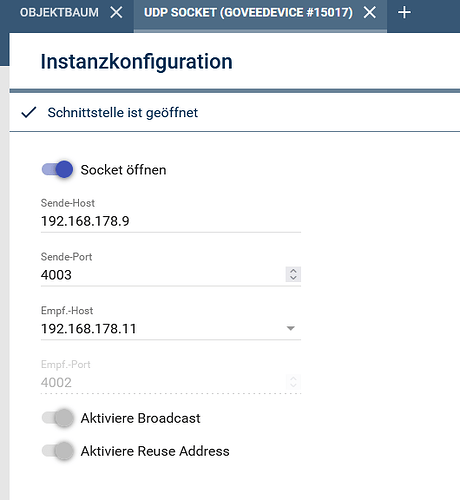

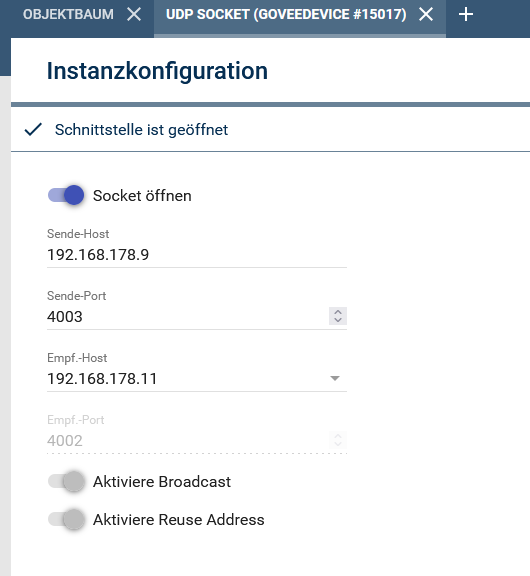

Hast du mal versucht alle Instanzen, also beide Devices und auch die Discovery Instanz über Gateway ändern an einen UDP Socket zu hängen?
Ich glaube mehrere UDP Sockets welche auf dem gleichen IP/Port lauschen kommen sich gerne in die Quere.
Danke für den Tipp! Genau das habe ich gerade mal gemacht, funktioniert bis jetzt. Wäre eine gute Erklärung, weil möglicherweise ein Socket beim Empfang der Broadcasts immer den anderen übersteuert hat
