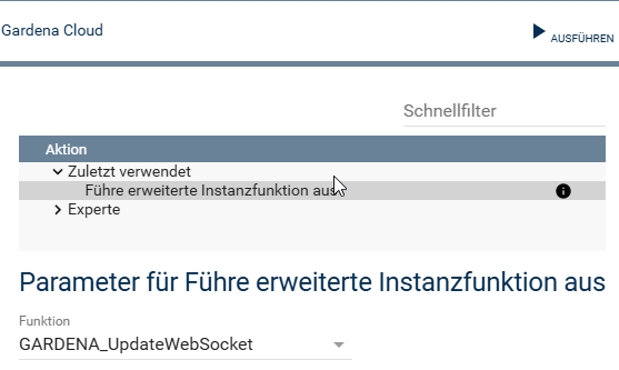

Am einfachsten über einen Ablaufplan.
Ziel ist die Gardena Cloud, dort führe Instanzfunktion aus und dann Gardena_UpdateWebsocket auswählen.
Gruß Dirk

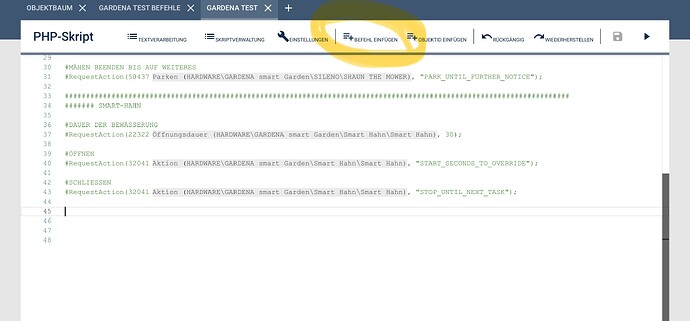

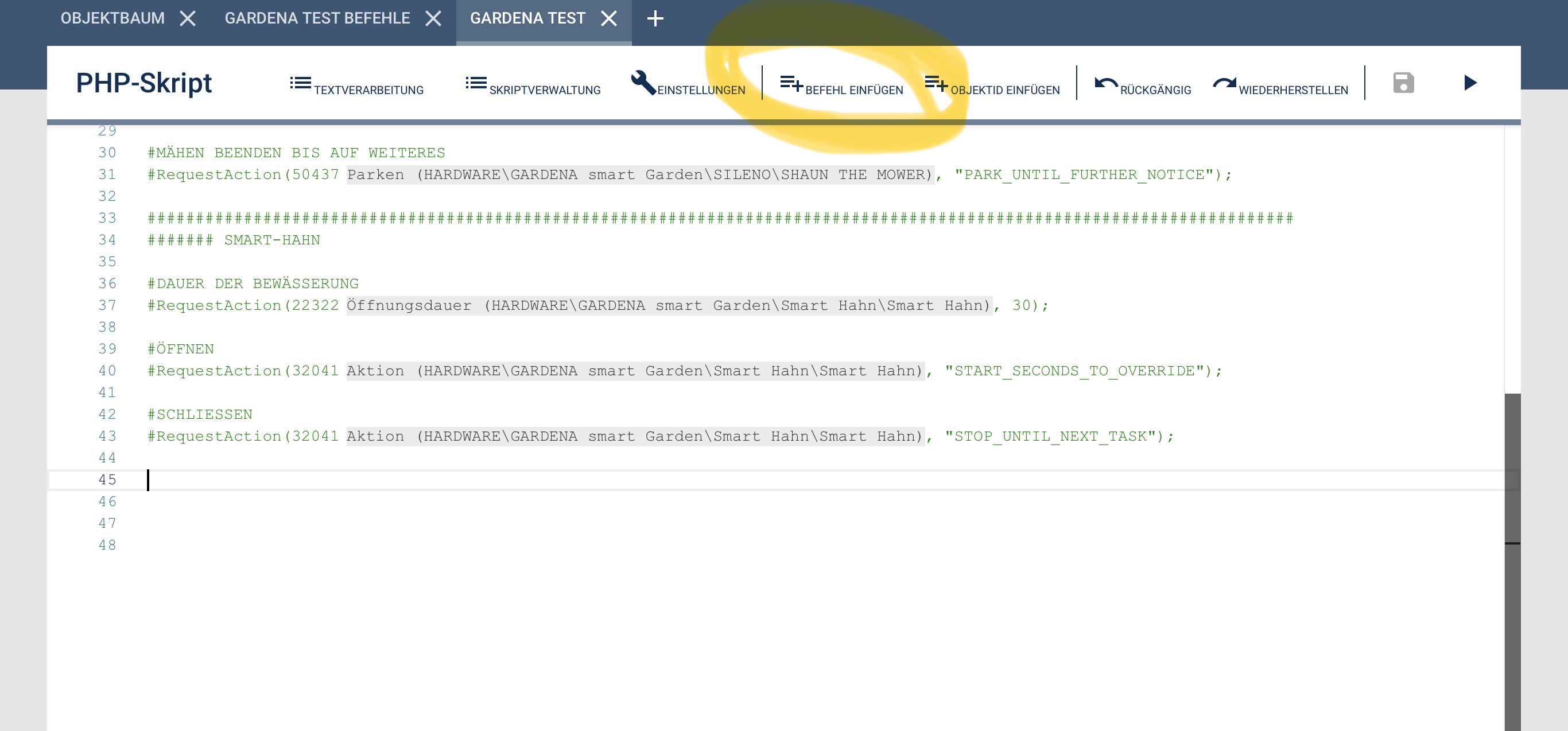

Moin… das ist auch herrlich umständlich gelöst hier. Ich habe für mich den Button im Skript-Editor entdeckt, um die korrekten Befehle zu finden. Siehe Screenshot.
Ganz unten müßten auch deine bei sein die Du benötigst. Versuche aber mal die Funktion mit Befehl einfügen.
Gruß,
Peter
Hallo Peter
Vielen lieben Dank für deine Hilfe, genau das hatte ich gesucht!
VG computerpap

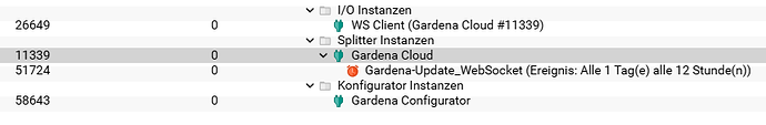

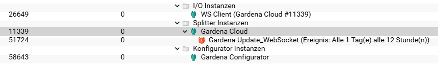

Hallo loerdy, seit dem Update auf die letzte Modulversion habe ich nun auch das Problem, was machst Du - “GARDENA_UpdateWebSocket” oder was anderes? bei Dir sehe ich 12 Stunden im Moment? dann noch kürzere Zyklen?
Moin @MaLu
aktuell bin ich bei 3 Stunden, heute früh hatte ich den Fehler trotzdem.
Hinterlegt habe ich dieses:
Gerade noch einmal manuell ausgeführt, danach stand der Socket wieder.
Ich gehe jetzt mal auf 1h runter.
