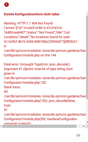

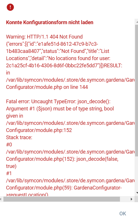

Hallo Zusammen,
ich habe heute mal versucht das Gateway einzubinden…
  • Gerät Aktiviert
  • Ins Netzwerk eingebunden-
  • Gardena-Konto erstellt
  • Modul nach Anleitung eingerichtet
Als ich mich Registrieren sollte kam die erste Fehlermeldung
Im Configurator kam dann die nächste
Wenn ich in meinem Group Account nachsehe, dann ist dort Gardena-Smart und IP-Symcon eingetragen.
Ich muss aber dazu sagen, das ich bis auf das Gateway 19005-20 noch kein anderes Gerät habe…
Ist es dann vll auch normal das es zu diesen Fehlermeldungen kommt?
Sollte nicht wenigstens das Gateway als solches schon erkannt werden

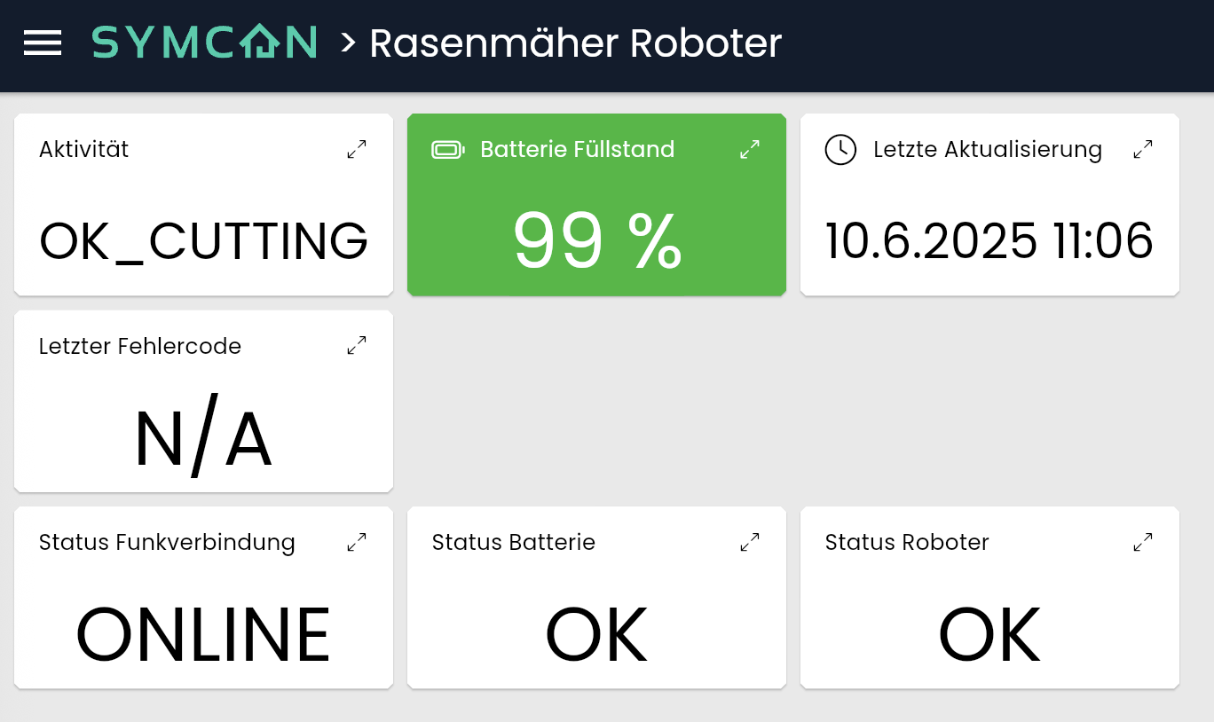

Kleines Update zu meiner Frage:
Ich habe mir in der Zwischenzeit ein kleines Python Skript geschrieben, mit dem ich in regelmäßigen Abständen die Gardena API direkt abfrage und so die für mich interessanten Parameter in Symcon anzeigen kann.
Sieht dann so aus:
Vielen Dank noch einmal für alle Antworten und Anregungen.
