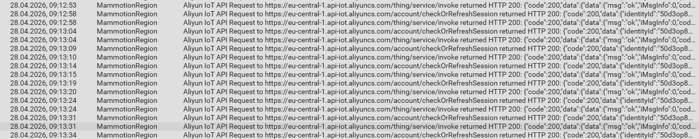

Wie lange lief alles bis zum ersten 429 Error?
07:48 gestartet, 08:29 erster Fehler.
Aber jetzt geht es direkt wieder?
Ich vermute schon, bekomme zumindest keine weiteren Fehler, im Status sehe ich abfragen und im Debug kommen auch daten rein. Wobei ich das Gefühl habe das sich die Werte wie Ladestand usw. gerade nur aktualieren wenn ich in die App schaue.
Lösche die Instanz mal wieder, da scheint es nen Loop zu geben.
Sind definitiv zu viele Anfragen.

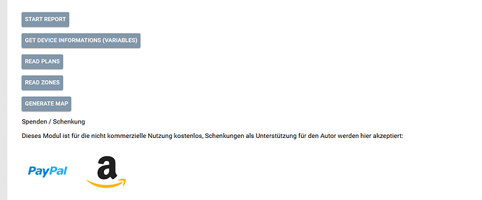

Es gibt eine neue Version.
Bitte jetzt nur noch die Instanzen anlegen, im Gateway ein mal auf Login klicken.
Und danach in der Geräteinstanz folgende Button anklicken:
  1. Get Device Informations (Variables) - Legt alle Variablen für das Modell an
  2. Read Plans - Ruft alle Pläne / Aufgaben ab
  3. Read Zones - Ruft alle Zonen ab
  4. Generate Map - erstellt die Karte
Starte Report erstmal nicht nutzen, schaut mal ob Daten reinkommen, wenn nicht dann könnt ihr den Button immer noch drücken, wartet aber erstmal ab.
Ich freue mich über Feedback.

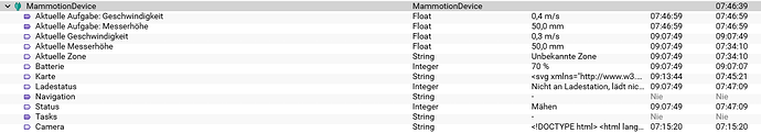

läuft soweit erstmal, anfragen sind auch einige weniger geworden.
Aktueller Fortschritt passt bei mir noch nicht, hatte beim Start 65% angezeigt, aktuell zeigt Symcon 42% an, die App 35%.
Und das Laden der Karte scheint nicht zu funktionieren, Karte bleibt leer und auch im Debug sehe ich nichts wenn ich „Generate Map“ klicke…
Ach und die Aktuelle Zone wird nun korrekt angezeigt!
Der Fortschritt ist noch falsch. Ich wusste nicht wie der Wert übermittelt wird, das waren versuche.
Fläche und Fortschritt stecken iwie zusammen in dem Wert und müssen entpackt werden, schaue ich mir noch an.

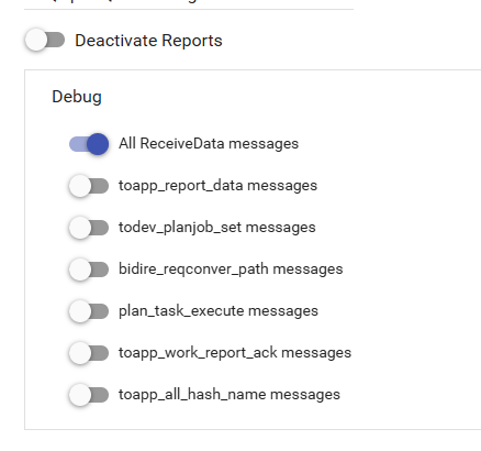

Die Karte funktionierte gestern bei mir. Aktiviere in der Instanz mal den ersten Debug Schalter und erstelle dann bitte ein Debug.
Da bleibt das Debug leider leer. (Bei Klick auf Generate Map)
