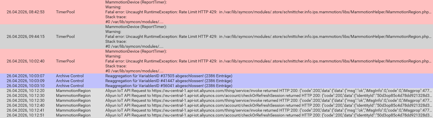

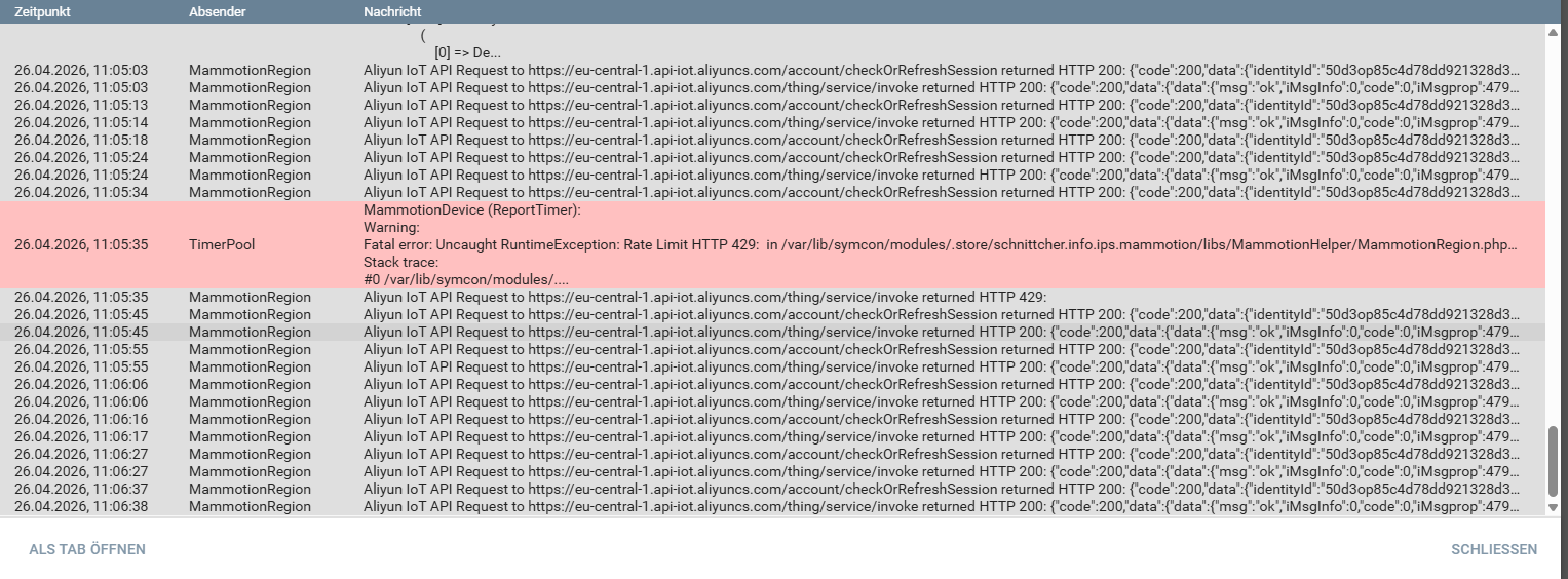

habe bei mir auch zwischendurch den Fehler 429, obwohl ich nichts mache, kann man eventuell das Abfrage Intervall etwas runter setzne?

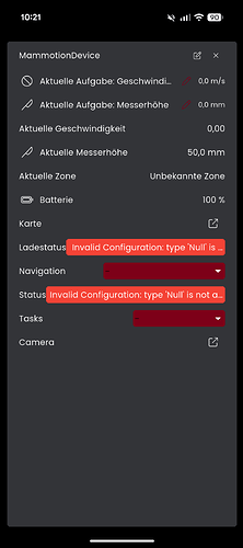

Zudem habe ich einen Yuka Mini 800, dieser hat keine automatische Messerhöhen Einstellung. Diese kannst du dort entfernen.
Die Aktuelle Messer höhe ist zudem auch falsch, bin mir auch nicht sicher ob die API diese überhaupt zurück gibt, in der App sehe ich sie zumindest auch nicht.

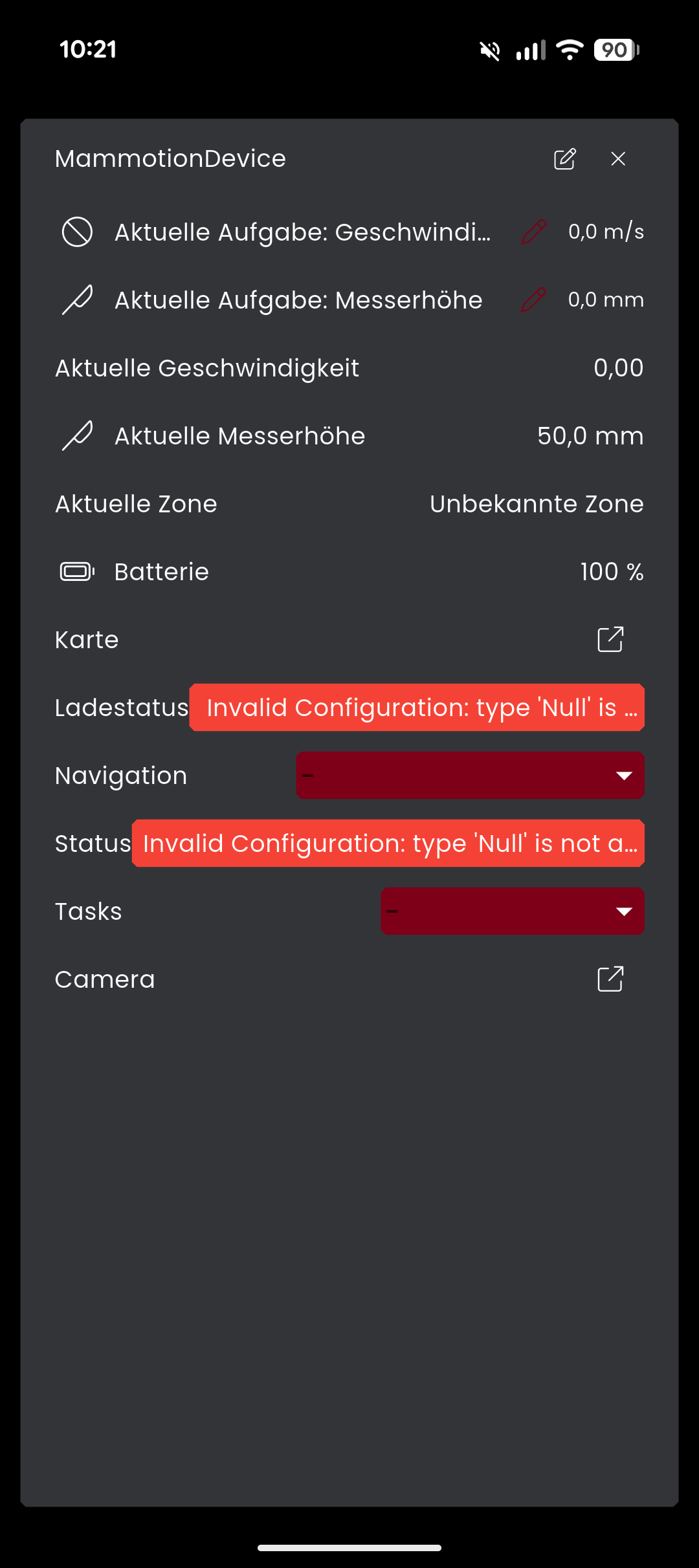

Ansonsten hab ich auch die beiden bereits genannten Fehler, der Livestream funktioniert am Handy in der Symcon App aber nicht am PC im Browser. Ladestatus ist zwar im Screenshot richtig, zeigte aber auch beim Laden an „An Ladestation, lädt nicht“.
Und zudem noch ein Fehler mit den Darstellungen in der Symcon App:
Danke für das Modul :slight_smile:

Wie lange hält der Fehler 429 dann an?

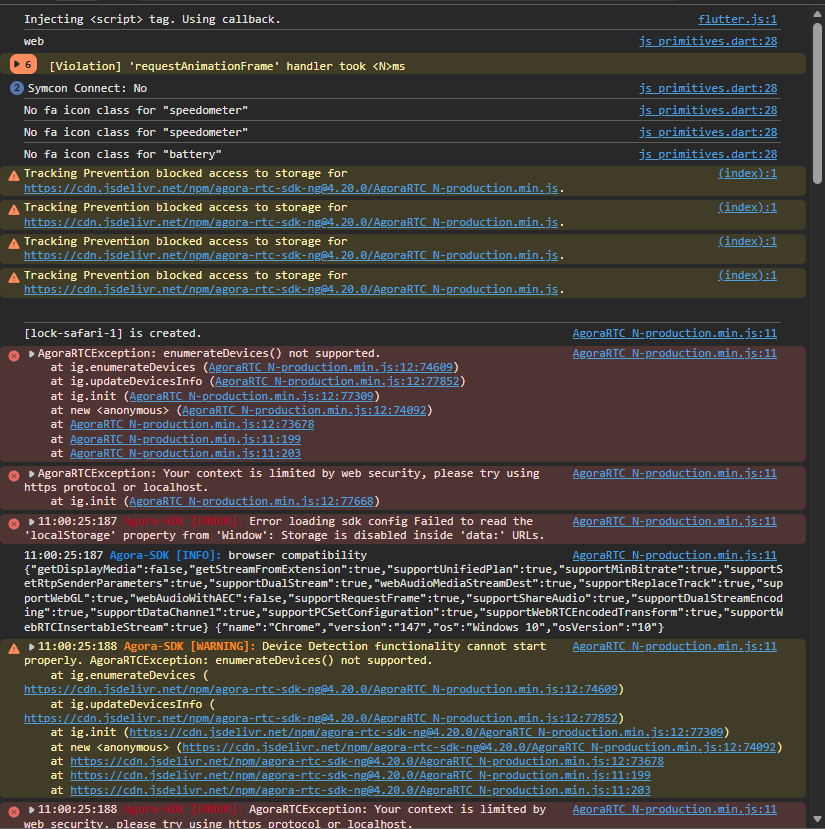

Mit welchen Browser hast du den Stream getestet?
Mit Edge habe ich den Fehler, in Chrome funktioniert der Stream.
Die DevKonsole zeigt auch ein paar Fehler, wird scheinbar ein js script blockiert?

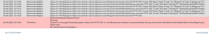

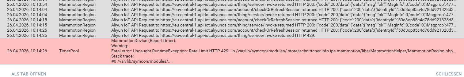

Die 429 Fehler halten nicht sehr lang an, hier z.B. nach 10Sek wieder Status 200:
Edit: Und gerade fällt mir noch auf das „Aktuelle Zone“ noch auf Unbekannte Zone steht obwohl er gerade mäht?
Das mit den Zonen muss ich korrigieren.

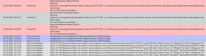

bekomme auch gerade wieder, dass ich zu viele Zugriffe habe:
26.04.2026, 16:37:58 | TimerPool | MammotionDevice (ReportTimer):
Warning:
Fatal error: Uncaught RuntimeException: Rate Limit HTTP 429: in C:\ProgramData\Symcon\modules.store\schnittcher.info.ips.mammotion\libs\MammotionHelper\MammotionRegion.php:427
Stack trace:
#0 C:\ProgramData\Symcon\modules.store\schnittcher.info.ips.mammotion\libs\MammotionHelper\MammotionCommands.php(1167): aliyun_iot_request(‚eu-central-1.ap…‘, ‚/thing/service/…‘, ‚33763868‘, ‚9e5941f996939d8…‘, Array, ‚1.0.5‘, ‚b2554dbd658b6be…‘)
#1 C:\ProgramData\Symcon\modules.store\schnittcher.info.ips.mammotion\MammotionAliyunGateway\module.php(455): MammotionCommands->send_via_aliyun(‚eu-central-1.ap…‘, ‚b2554dbd658b6be…‘, ‚rcf7jHRxfsyN5z7…‘, ‚\x08\xF4\x01\x10\x07\x18\x01 \x01(\x010\x018\xD4…‘)
#2 C:\ProgramData\Symcon\modules.store\schnittcher.info.ips.mammotion\MammotionAliyunGateway\module.php(94): MammotionAliyunGateway->sendCommand(‚Luba-MNF8NUM‘, ‚a1dCWYFLROK‘, ‚rcf7jHRxfsyN5z7…‘, ‚get_report_cfg‘, Array)
#3 C:\Windows\System32-(3): MammotionAliyunGateway->ForwardData(‚{„DataID“:"{E77…‘)
#4 {main}
thrown in C:\ProgramData\Symcon\modules.store\schnittcher.info.ips.mammotion\libs\MammotionHelper\MammotionRegion.php on line 427
in C:\ProgramData\Symcon\modules.store\schnittcher.info.ips.mammotion\MammotionDevice\module.php on line 406
Wie lange hält das an?
Die Fehlermeldung kam heute gegen 16 Uhr und und glaub seit gestern 15 Uhr habe ich nichts mehr daran gemacht. Ich muss mal genauer beobachten.

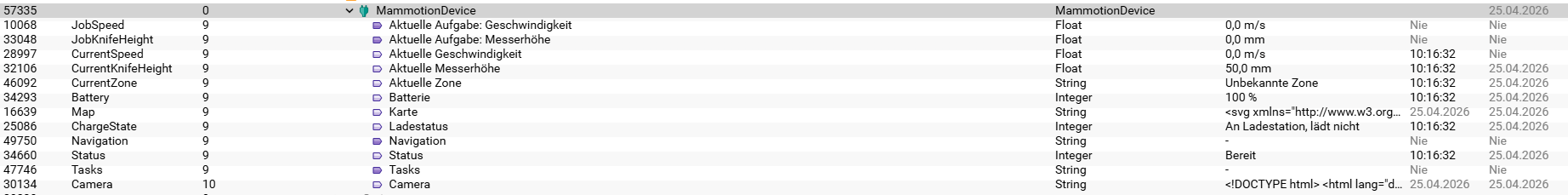

Die Variablen werden erst nach Abspeichern der Instanz angelegt.
