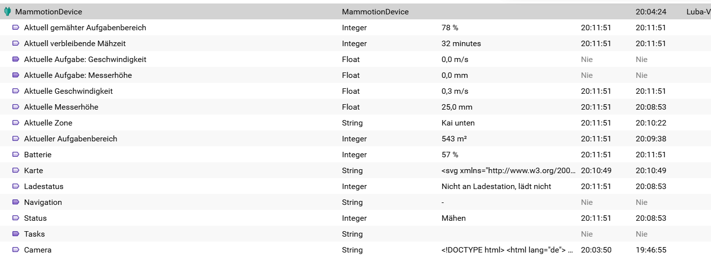

Die wichtigsten Dinge sollten nun funktionieren:
Die Karte funktioniert auch!

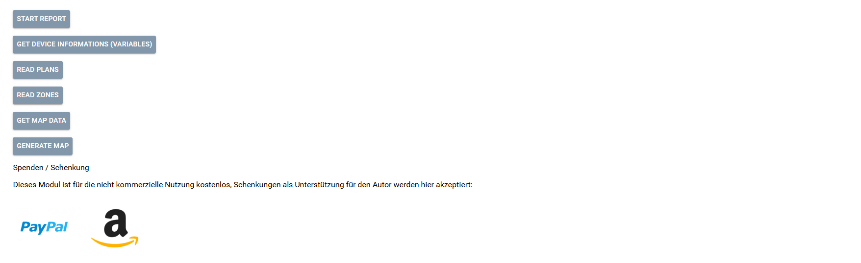

Dazu muss noch Get Map Data aufgerufen werden:
Und danach dann irgendwann Generate Map, dazwischen gerne 5 Minuten warten.
Get Map Data funktioniert erstmal nur, wenn der Roboter im Dock steht, ansonsten gibt das zu viele gleichzeitige Anfragen.

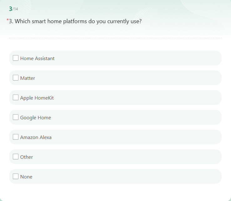

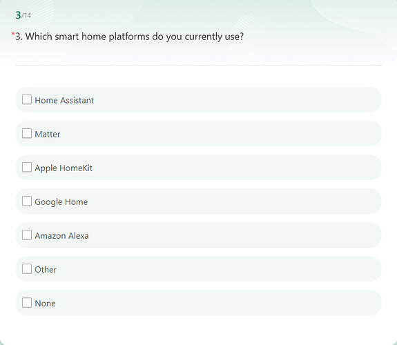

Interessant ist, dass in Frage 3 nach der genutzten Platform gefragt wird:

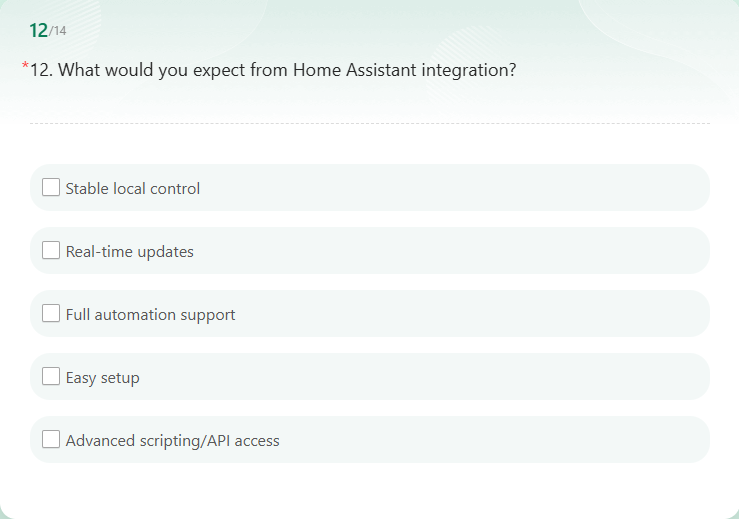

und in Frage 12 nur eine Antwort in Bezug von HA erwartet wird:
Wieder mal eine typische Umfrage. „Bitte gib uns nur die Antwort, die wir von dir erwarten.“

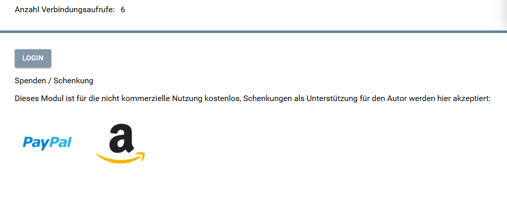

Im MammotionAliyunGateway könnt ihr die Anzahl der Verbidnungsanfragen sehen:
Sobald 300 Anfrage erreicht sind blockiert das Modul weitere Anfragem, sodass ihr nicht gesperrt werden solltet.
Das gilt nur, wenn der Konfiguratior nach der Einrichtung gelöscht wird, Anfragen vom Konfigurator werden nicht mitgezählt.
Genauso wird keine Summe über mehrere Gateways gebildet, sollten hier mehere angelegt werden.

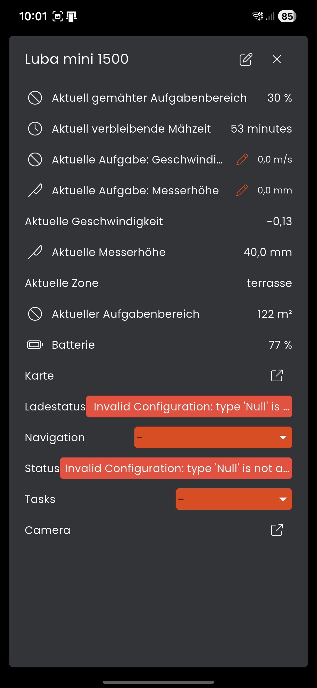

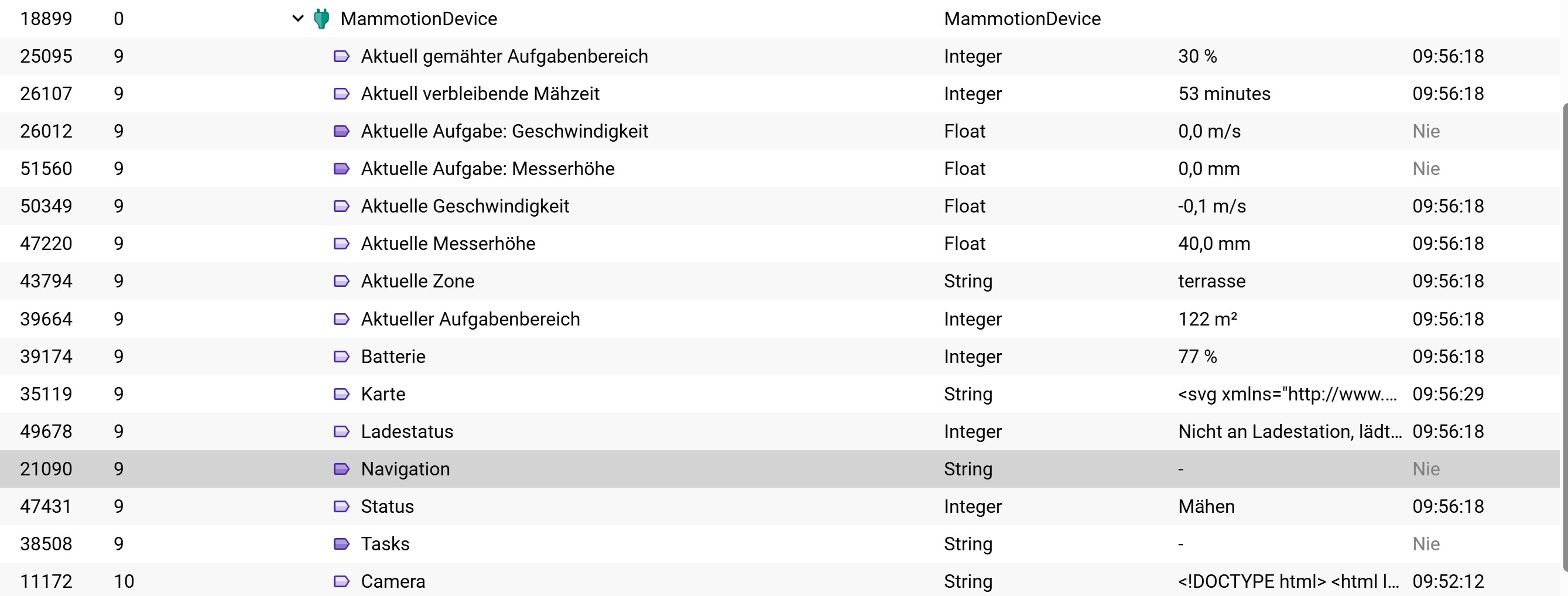

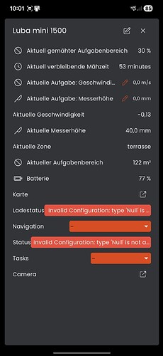

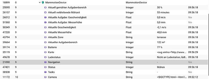

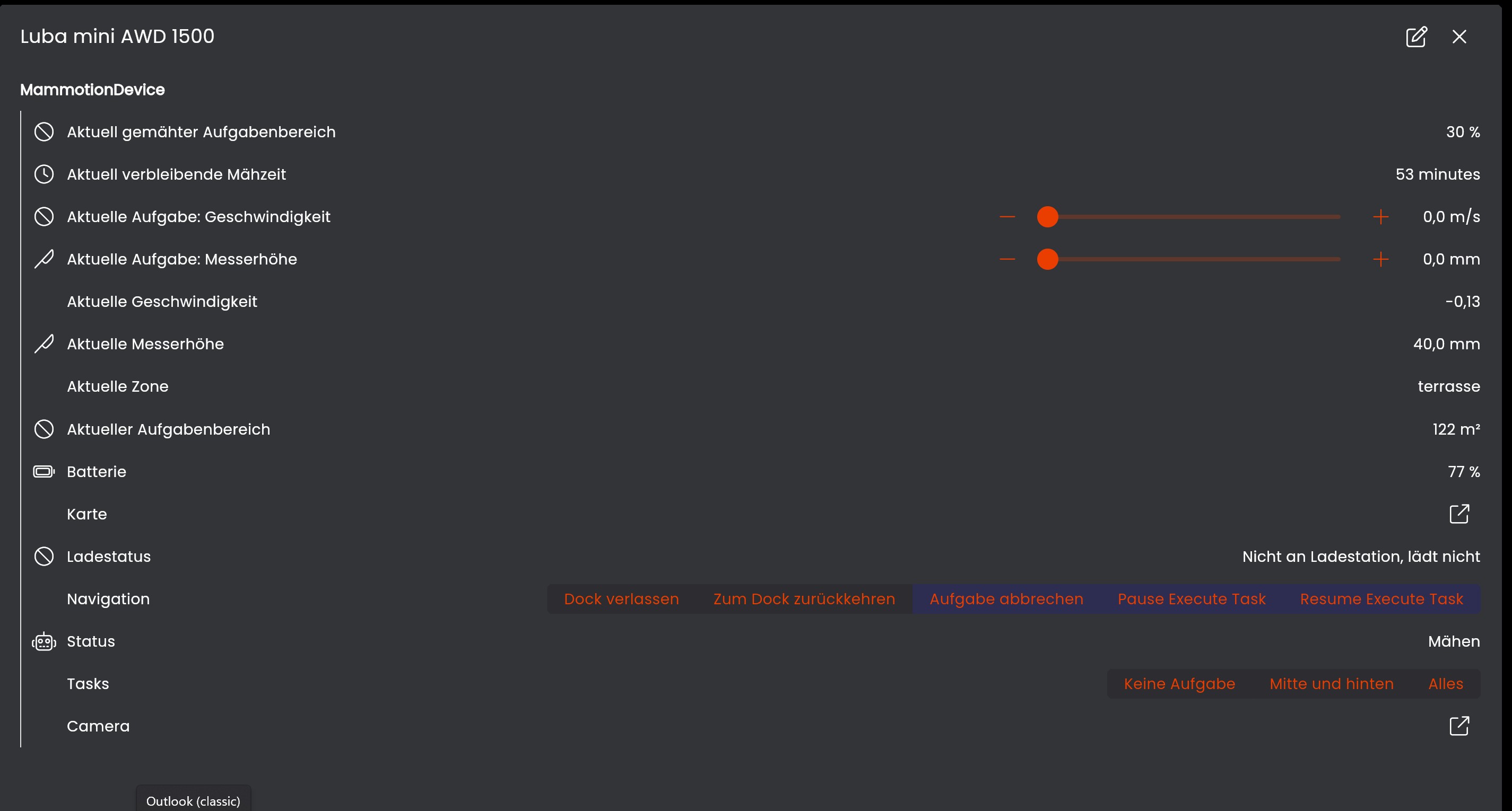

Hallo hab das Problem das bei mir diverse Variablen falsch angezeigt werden, komischerweise nur im APP (IOS und Android) im Browser aber richtig.
Browser:
APP:
gruß Stefan
Invalid configuration bedeutet die Darstellung ist nicht korrekt.
Da muss @KaiS was fixen.
