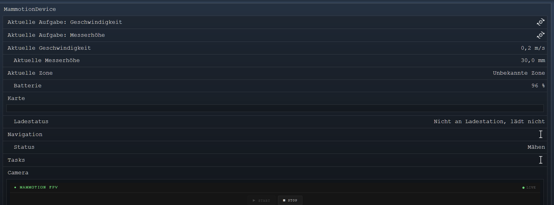

Mein Luba ist an der Ladestation und lädt, zeigt aber lädt nicht an.
grafik
Livestream funktioniert auch nicht.
richimaint
Bekommst du Meldungen im Log?
Evtl. Account geblockt?
Hätte ich auch gleich selber mal schauen können :grimacing:
Der Rest wieder aber aktualisiert. Habe gerade den Robi zum mähen geschickt und gleich wurden die Variablen geändert.

Livestream habe ich jetzt auf meinem iPhone zu sehen bekommen, aber die Map sehe ich nicht.
Akkustand verändert sich, zeigt “An Ladestation, lädt nicht”
