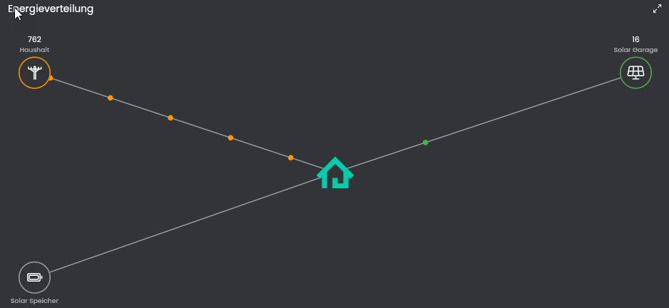

Hallo hab es hin bekommen das die Anker Solix über HA ausgelesen wird und per MQTT übertragen wird …hier ein super Erklärvideo
HA-MQTT 2 IPS
es ist noch im draft modus
Voll cool. Super.
Aber brauch ich extra einen HomeAssistant oder bekomm ich die Daten auch irgendwie anders nach Symcon?
LG Dennis.
hab das über HA gelöst und läuft wirklich stabil und zuverlässig
