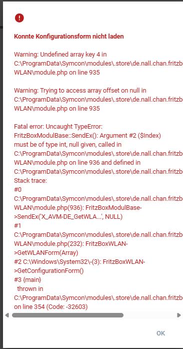

Wenn ich eine neue Wlan Instanz einrichten will kommt erst das:
dann das:
und wenn ich die bestehenden Wlan Instanzen ändern will kommt das:
Ich weiß nicht ob das schon vorher so war oder jetzt durch den Umzug kommt.
Kannst du mir sagen woher das kommt und was ich machen kann damit es wieder läuft?

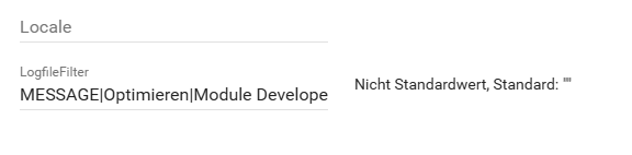

kann man die Fehlermeldungen für das Modul irgendwo deaktivieren? Bei mir sind es am Tag fünfstellige Einträge und die jedes Mal löschen macht, keinen Spaß mehr. Ja ich weiß ist selbstgemacht mit der Labor-Version, aber zurück kann ich nicht.
mit den Spezialschaltern kannst Du sie rausfiltern.
Welche Fehler sind es denn?
Ralf

ich habe da jetzt mal folgendes eingetragen, mal sehen, ob das hilft. Eine gute Idee, die ich noch nicht kannte.
Danke @HarmonyFan
(InstanzManager|FlowHandler).*Instanz #20588.*Operation timed out
Instanz #20588
hmmm, beide funktionieren nicht. Es kommen immer noch Einträge.

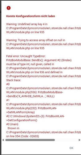

Wenn ich eine WLAN Instanz öffnen möchte kommt das:
Warning: Undefined array key 3 in C:\ProgramData\Symcon\modules\.store\de.nall.chan.fritzbox\libs\FritzBoxBase.php on line 372
Warning: Undefined array key 3 in C:\ProgramData\Symcon\modules\.store\de.nall.chan.fritzbox\libs\FritzBoxBase.php on line 373
Warning:
Fatal error: Uncaught SoapFault exception: [Client] SoapClient::__construct(): 'uri' option is required in nonWSDL mode in C:\ProgramData\Symcon\modules\.store\de.nall.chan.fritzbox\FritzBox IO\module.php:828
Stack trace:
#0 C:\ProgramData\Symcon\modules\.store\de.nall.chan.fritzbox\FritzBox IO\module.php(828): SoapClient->__construct(NULL, Array)
#1 C:\ProgramData\Symcon\modules\.store\de.nall.chan.fritzbox\FritzBox IO\module.php(223): FritzBoxIO->CallSoapAction(NULL, NULL, NULL, 'X_AVM-DE_GetWLA...', Array)
#2 C:\Windows\System32\-(3): FritzBoxIO->ForwardData('{"DataID":"{D62...')
#3 {main}
  thrown in C:\ProgramData\Symcon\modules\.store\de.nall.chan.fritzbox\FritzBox IO\module.php on line 828
 in C:\ProgramData\Symcon\modules\.store\de.nall.chan.fritzbox\libs\FritzBoxBase.php on line 369
{"elements":[{"name":"Index","type":"Select","caption":"Index of WiFi interface","options":[{"caption":"<none>","value":-1},{"caption":"1 (2,4 Ghz)","value":0},{"caption":"2 (5 Ghz)","value":1},{"caption":"3 (2,4 Ghz)","value":2},{"caption":"4 (Guest)","value":3}]},{"name":"RefreshInterval","type":"NumberSpinner","caption":"Refresh Interval","suffix":"seconds","minimum":0},{"type":"RowLayout","items":[{"name":"ShowWLanKeyAsVariable","type":"CheckBox","caption":"Create variable for WiFi key","width":"400px"},{"name":"InfoVariables","type":"CheckBox","caption":"Create variables for extended information","width":"400px"}]},{"type":"RowLayout","items":[{"name":"ShowWLanKeyAsQRCode","type":"CheckBox","caption":"Create QR-Code media object","width":"400px","onChange":"IPS_RequestAction($id,'ShowWLanKeyAsQRCode',$ShowWLanKeyAsQRCode);"},{"type":"HorizontalSlider","name":"QRCodeSize","caption":"Size of QR-Code","minimum":1,"maximum":40,"width":"400px","enabled":false}]},{"type":"RowLayout","items":[{"type":"ColumnLayout","items":[{"name":"HostAsVariable","type":"CheckBox","caption":"Create variable per WiFi device","width":"400px","onChange":"IPS_RequestAction($id,'HostAsVariable',$HostAsVariable);"},{"name":"AutoAddHostVariables","type":"CheckBox","caption":"Automatically create variables for new WiFi devices","width":"400px","enabled":false},{"name":"RenameHostVariables","type":"CheckBox","caption":"Automatically rename WiFi device variables","width":"400px","enabled":false}]},{"type":"ExpansionPanel","name":"HostvariablesPanel","caption":"Variables for Hosts","onClick":"","items":[{"type":"List","name":"HostVariables","caption":"Statevariables","rowCount":30,"add":false,"delete":true,"onDelete":"IPS_RequestAction($id, 'DelHostVariable', $HostVariables['ident']);","loadValuesFromConfiguration":false,"sort":{"column":"name","direction":"ascending"},"columns":[{"name":"ident","caption":"Ident","width":"300px","visible":false,"save":true},{"name":"address","caption":"Address","width":"200px","save":false},{"name":"host","caption":"Hostname","width":"300px","save":false},{"name":"name","caption":"Variable name","width":"300px","save":false},{"name":"use","caption":"used","width":"75px","save":true,"add":false,"edit":{"type":"CheckBox"}}],"enabled":false,"values":[{"ident":"MAC54BD79BDFA65","address":"54:BD:79:BD:FA:65","name":"","host":"Samsung-TV-Wohnzimmer","rowColor":"#C0FFC0","use":false},{"ident":"MACD2CCFDDE225D","address":"D2:CC:FD:DE:22:5D","name":"","host":"Smartphone-Horst-S25-Ultra","rowColor":"#C0FFC0","use":false},{"ident":"MAC0ADF7062336C","address":"0A:DF:70:62:33:6C","name":"","host":"unknown","rowColor":"#C0FFC0","use":false},{"ident":"MAC8C980646A447","address":"8C:98:06:46:A4:47","name":"","host":"Magenta-TV-Wohnzimmer","rowColor":"#C0FFC0","use":false},{"ident":"MAC6837E91D60EE","address":"68:37:E9:1D:60:EE","name":"","host":"alexa-dot-kueche","rowColor":"#C0FFC0","use":false},{"ident":"MAC2C71FF7412C6","address":"2C:71:FF:74:12:C6","name":"","host":"Alexa-Dot-Bad","rowColor":"#C0FFC0","use":false}]}]}]},{"name":"HostAsTable","type":"CheckBox","caption":"Show all WiFi devices as HTML-Table","onChange":"IPS_RequestAction($id,'HostAsTable',$HostAsTable);"},{"type":"ExpansionPanel","name":"HostAsTablePanel","caption":"HTML-Table design","items":[{"type":"List","name":"Table","caption":"Table design","rowCount":4,"add":false,"delete":false,"columns":[{"name":"tag","caption":"HTML-Tag","width":"75px","save":true},{"caption":"CSS","name":"style","width":"1250px","edit":{"type":"ValidationTextBox"}}],"enabled":false},{"type":"List","name":"Columns","caption":"Columns","rowCount":6,"add":false,"delete":false,"sort":{"column":"index","direction":"ascending"},"columns":[{"name":"key","caption":"Data","width":"150px","save":true},{"caption":"Visible","name":"show","width":"75px","edit":{"type":"CheckBox"}},{"caption":"No.","name":"index","width":"50px","edit":{"type":"NumberSpinner"}},{"caption":"Display-Name","name":"name","width":"150px","edit":{"type":"ValidationTextBox"}},{"caption":"Width","name":"width","width":"50px","edit":{"type":"NumberSpinner"}},{"caption":"Header alignment","name":"hralign","width":"150px","edit":{"type":"Select","options":[{"caption":"Left","value":"left"},{"caption":"Center","value":"center"},{"caption":"Right","value":"right"}]}},{"caption":"Header color","name":"hrcolor","width":"150px","edit":{"type":"SelectColor"}},{"caption":"Header CSS","name":"hrstyle","width":"200px","edit":{"type":"ValidationTextBox"}},{"caption":"Alignment","name":"tdalign","width":"150px","edit":{"type":"Select","options":[{"caption":"Left","value":"left"},{"caption":"Center","value":"center"},{"caption":"Right","value":"right"}]}},{"caption":"CSS","name":"tdstyle","width":"200px","edit":{"type":"ValidationTextBox"}}],"enabled":false},{"type":"List","name":"Rows","caption":"Rows","rowCount":3,"add":false,"delete":false,"columns":[{"name":"row","caption":"","width":"50px","save":true,"visible":false},{"name":"name","caption":"Row","save":true,"width":"150px"},{"caption":"Background color","name":"bgcolor","width":"150px","edit":{"type":"SelectColor"}},{"caption":"Color","name":"color","width":"100px","edit":{"type":"SelectColor"}},{"caption":"CSS","name":"style","width":"925px","edit":{"type":"ValidationTextBox"}}],"enabled":false}]}],"actions":[{"type":"Button","caption":"Read state","onClick":"IPS_RequestAction($id,'RefreshState',true);IPS_RequestAction($id,'ReloadForm',true);"},{"type":"RowLayout","items":[{"type":"TestCenter"}]},{"name":"ErrorPopup","type":"PopupAlert","visible":false,"popup":{"items":[{"name":"ErrorTitle","type":"Label","caption":""},{"name":"ErrorText","type":"Label","caption":""},{"type":"OpenObjectButton","caption":"","objectID":1,"visible":false}]}},{"type":"Label","caption":"This module is free for non-commercial use,\r\nDonations in support of the author are accepted here:"},{"type":"RowLayout","items":[{"type":"Image","onClick":"echo 'https:\/\/paypal.me\/Nall4chan';","image":"data:image\/png;base64,iVBORw0KGgoAAAANSUhEUgAAAIAAAACACAYAAADDPmHLAAAABGdBTUEAALGPC\/xhBQAAAAFzUkdCAK7OHOkAAAAgY0hSTQAAeiYAAICEAAD6AAAAgOgAAHUwAADqYAAAOpgAABdwnLpRPAAAAAZiS0dEAP8A\/wD\/oL2nkwAAAAlwSFlzAAALiQAAC4kBN8nLrQAADDpJREFUeNrtmnmMXXUVxz\/n994sXaalrdCq2CIw1A2mLmhcwlbcorYVxKgxxC3uG0btYKKJGOkgLsEF1ESjJIq7HcQaUSKoCAW0fYVq6bQVSm1tS5l2pp03b957v+Mf577Offe9genMCzR4Psmk6bv3\/u5vOb9zvuf8LjiO4ziO4ziO4ziO4ziO4ziO4ziO4ziO4ziO4ziO4ziO4ziO4ziO4ziO4ziO4ziO4ziO4ziO4ziO4ziO4ziO4ziO4ziO4ziO4ziO8\/ghrWoo9G1ECQj6bOD1CrMAzbysAhwG9gM7gV3AHjSUkCqxd9kTPR91dPcPAcwBLgROanKLAmVgEPhv8rc3BkZEYduKOS3px3O\/MMDYWQsBTgDOANqSS\/tBtwFxYOXcKbWdb910CYLOB64Dzn0Uy4pAFSgBB4B7kPg1CHeEvkKMvT2t69I06O4fQkEEeoFPYJOuE9xeG88gsCVEvg2s6+4fKg2snL4RJIvfDlwFvBUI2Oa9D2QFsHeqbYcWz9vJwHMn8c42YDawBLgY+CnoKpUcoW9ji7s0dQS6gHOBjqTfuQn+2rF7FwOvAn4I9CJ0JF6kFTwVeGXynlnATOsiY9NptNUGcDbmprKUgJHk32a76OnAFaLVxS2MSq3gROAZTX6P2MSXJxhPF3AZyssATr+pJUZwStKfNH9TiYcmdkyPTUtCQOgrgGpA5Jwmba4Hvoi5xxnAmcCHgFMz93UDPZg2IKzZhKCiQjvQie2yHONxtwiMAhp7e8xziCKENtQMWyGiUgaIl59VP\/ArC+TGoNxJPmkXQFCqorGc6tOCTD8PJuO5F\/NkS4B3AC+k3nrnAm9E9TapSjzjxoOAouTaUDowr1Kbq0oyltGoY9UgnQysnA3A0l8fIto952Fes0YVuFM0xKrEJ9YAbOqkCxMoacrAV4DfgIAooSJ\/iDn9F3BDMkk12oFFAKGv0Am6UuHVmHeYhxlPHtt9tXh7P3BD6CusB8ZQWaRwZfKMAiOIfitWcreEqwrE1aYvQl+BSCR2hucDl2HuVYEcwr0q4TPDg8MjXfO6lmOuNs1NIN8ALYlCNUBQ\/gCsBZ6duXcZIjNARlTD2cCbMKM6MVnMmpgbA4aBnUHab4R48xk3Dh6MsY1oi9sGvCDT9jCwHWDHihOOAwOwQZ2c+e0gsAUg9iY7sK8AcB\/wSMYA0rwT+HKTyc9yAfAW4FqFK8R26+uoV+yLQr66AeWR+kfDYuA7WNhKc3t85FBxznNO7VTVszLXIvBH0JJKYGDlbLr7DwE8ALKdRgPIoSiipwLXA0snMY8XA7eo5j4oEncmv83FQkCafcDuqSxU3SxMt4EUS2l0l7uBPU3uXUC9OwPzFvsRAraI6cWvYLuk2qStecCHBV4MPIwZXZol6X6FvgJiLv8jwIsy9\/4L+MH80xerqs5Pnk1zGNgKsG1F0n0VUOmgufbZobkwirnv01K\/V5PxNhtPZzL+dwekFlIWJX9ptkLWqI+daXuAcNVGqOYgVJdjbjrNXZirhi8XCBXAFv7DNAqa\/cAWlDmYxe8A\/g78BasXlDBxtRzb9V2pZ+cmE3w3tjPSoWgO5hEG8l\/ZTCxXUHg+8DbqY3YJuDooO+afOA\/Mmy3M9HEf8FDtP939QzzQ8winFOZfCDwvc28F+H2IMSbv24\/phj8D2zAN05k893bgmZnnz4\/o1ZjR9WCGnuZPCEWmHv6BVoQAFQjVmrjLcihZAEKFGcDp2OKvaHLvDcnEALwfGFLYp51akjFBP91jYhN+ie3gd6WejUAF0RIquzLtzgCeBhDLFTDPsrr2W4pbgbVRQIIAvILGEFVM3j2zu3+oA5h\/SmH+RcDHaPQAm4HbEn3+NeAa4D9oKILqwKouKzSp\/gyRO4GfUG\/UJaA6K7RxJJbPZVwvgAnG+1AYWDW9OkOrNEAzdwnwXmzHajK4kzCDyOZ6tyUTVIm9PeSvLGyudCqhJHkZlTlAl\/QV5ibPPoXG3TIK7EYFTF+kyQFnBIVob30NJi7TDGJFlsEl3YtRIS\/KS5v0cynwKyylnZGMZ1FmccB2+2c1yEOhqmxdNWd7d\/8QEhCNcQYwu7t\/yDydyGzgpU3auFuU4pFYnkWjdhgkyZamS6sMYDHNS6VzMPc3EWVgHfBJEtca+jbmIjwjjMkrES5kPIZ3JZPegWUMaQ6kJuQubIHSGuLsqtAu1p9PUr\/TAK5HuB2FfD5HEoZOo5F2GtV4ln8Dq0HXSTQH2d0\/NB84WyMrMaF4IuYxZibj6WA8Fa3Ny91mzyygUVzvZhrVvzTTMgC5akOtBnEOEyv6LJaeWXbwLWAtyKB5cTkJ5BPAJVgBpm2SbT6IxWcwvTBMvQGckiz+O2lU\/duA61DGYm8PWOVuEY0h4tGoJO+\/MRnTP0EiZjCXAB\/FKqSzJtneIZIUD9tcWb20HuVQK2pm0zMADWCL9JIml4uYpZaTCRoBHgD+BmwAtqC6H1AbiCwEvosp4PRuGMQW6Z+Yq1+GLWI6g\/lTyMXhWA1g3uBh6gXcAuDlwHsyYy4DX43t5fvDWJ2tLaNRdMWk3SKm3kexjGMTJuw2ADtUdUxMvOexc4RPUZ\/xHMa83QAmCoexs4a0B93DePZ0DvUeKwK3I0SpTL0CWKMVIWAujVW9MvA54MdJ6K0CYwrFQBxDhOrqZQBIXwFFJKAfB15P\/cL+FfhMMlGHkVBF46ewlK\/GGHB3svgkE7qX+jOJhcA3aNzVdwC\/CGNtxN4eutceQmNVJOTOpzHM\/B5b0EHGq5EjwIiWpCqzlIHXmSBL6v8vw1LN9OJvAi7HspuDCiWx+P6xzLvuSd6TpzFVPVoA2nrx1E4A07TCABZhlbQ0+4B+YLf29tRVqrOJrwCCLgBeS\/3iHwA+DdyhVkSEGNsQXky9ODuIxV0QUBgVJZsJtNFY0x8C1mC1h6OdEQnNRFcF+D6wSVTZumriie9eO4SoBhW5FBOs6Ta+hLJOg5BTrWVwPZiIrhExUVzBPFdW8O4H\/tOCdQNaUwh6AY3u8kGOTaTMozHOjWBGYItvZdrzMcWcZjd2Dk+Mo4iiwEYe+4Tkp9hEHy0RJ+b4FCzupjmIuexHXXww0RdFOmgUkXYKKiCqVCQPtrjvw0RgjcNYiRvMc2U31zZaUACqMWUPENYUEEVUOI9GsXZrnPHgkBSXTKHlozwN+Cbws+T\/59P8w4y7VGRQVOHyl9RKzRswA5pIdO0Evg4U6RjNXjuN+p0LZmB7mDyK7eC6KcNCyDxgZ9DKC7F6SLZ8vA+OerAzaVoA0hG0NUXcqYcAc7ddNLrLMnBXKC7hGD7u2I+58XSMzmHn3xekfsuefUfgz6JazWz3PZiLb2YAVeAaQTYrSrzM9Gv3r4dNuKssb\/LcP5Q4KJOS3cJMLY0WpX09ZrBplgJXJ\/3OA0do9FRbgAMdMwKlYjyPei1SAu5FhYGVXbSC6ZrRTMbTv5gMZgem2CeF2pdEB7F4vKvJLQHbFVdgbjvNQ5hAROuNbZCJ3eQ9wA2Kap2BBiCGPI2CdgT4rRDKUR5bdW9b2UVR2sEOmm6jcYFzmCH\/HBOJg6lrJexUsVgqxjYaS9H3H8vcToYpe4BkVAfESru141QF7kfZPtkcVXvPQs1t\/w64CLgUS\/PakslZB9yssEVMyN2SXIvAFlU2S+O7jtDcAI4AawT2ZEvoilINoZJX\/RJwMzV9at7kVoDtkz12FSGWqw+FfLgUeDOW3czFUsj1wG+wghWYvjghedfDtXcFjeUo4fOYQeQwz7VRYWcrP5k5bj6\/Wfi93ezdt5dAyCPMwvZkKZk0nWw4Sc4LZmMG9YrM5R8jvBflyOPx7WFyVCwgs4AOhDGNjJALVdm1i4EPPOvxmt4JOW4MoCX0bSKYb1qOicd0erUbeAPwD5WArj5zCi948tHqbwKf4MEomKtdTWNufS3oRsAXP8WTxgDCmkLt84lLaHT9m4DrQY6bz86PF540BoCAKidjojT9YUoR6CP1IYczzpPDAK78O8kBzNuwL2yU8Y9Hf4RlEsdSl\/i\/oZUfhT5xhFrGpjdjYq+Wez8M3IkyTNv0T84cx3Ecx3Ecx3Ecx3Ecx3Ecx3Ecx3Ecx3Ecx3Ecx3Ecx3Ecx3Ecx3Ecx3Ecx3Ecx3Ecx3Ecx3Ecx3Ecx3Ecx3Ecx3Ecx3Ecx3Ecx3Gmx\/8AQ1faHO6uaXsAAAAldEVYdGRhdGU6Y3JlYXRlADIwMTgtMDUtMjVUMTI6NDA6MTArMDI6MDB4\/FYOAAAAJXRFWHRkYXRlOm1vZGlmeQAyMDE4LTA1LTI1VDEyOjQwOjEwKzAyOjAwCaHusgAAAEZ0RVh0c29mdHdhcmUASW1hZ2VNYWdpY2sgNi43LjgtOSAyMDE2LTA2LTE2IFExNiBodHRwOi8vd3d3LmltYWdlbWFnaWNrLm9yZ+a\/NLYAAAAYdEVYdFRodW1iOjpEb2N1bWVudDo6UGFnZXMAMaf\/uy8AAAAYdEVYdFRodW1iOjpJbWFnZTo6aGVpZ2h0ADUxMsDQUFEAAAAXdEVYdFRodW1iOjpJbWFnZTo6V2lkdGgANTEyHHwD3AAAABl0RVh0VGh1bWI6Ok1pbWV0eXBlAGltYWdlL3BuZz+yVk4AAAAXdEVYdFRodW1iOjpNVGltZQAxNTI3MjQ0ODEwnCKKMAAAABN0RVh0VGh1bWI6OlNpemUAMTIuOEtCQhoRQ10AAABCdEVYdFRodW1iOjpVUkkAZmlsZTovLy4vdXBsb2Fkcy81Ni9rSWZ4SUF5LzE0ODcvODM5My1wYXlwYWxfMTAyNDYxLnBuZ6xvuXsAAAAASUVORK5CYII="},{"type":"Image","onClick":"echo 'https:\/\/www.amazon.de\/hz\/wishlist\/ls\/YU4AI9AQT9F?ref_=wl_share';","image":"data:image\/png;base64,iVBORw0KGgoAAAANSUhEUgAAAIAAAACACAYAAADDPmHLAAAABGdBTUEAALGPC\/xhBQAAAAFzUkdCAK7OHOkAAAAgY0hSTQAAeiYAAICEAAD6AAAAgOgAAHUwAADqYAAAOpgAABdwnLpRPAAAAAZiS0dEAP8A\/wD\/oL2nkwAAAAlwSFlzAAALiQAAC4kBN8nLrQAADlZJREFUeNrtnXtwXFd9xz\/n7kqWbTnWyjZK7EjVynFCiXk4tA2lTUlKCpQQCBT64pGGPphpaad0hpamTR+UYUrDTGlheM1Q2oGhKQOksRyHpglQ2kISpmRKHi0YZ22nMY78kmRLlry6++sf33OllWNZq3tX2r3K+czc8UO6u+ee87u\/83udcyAQCAQCgUAgEAgEAoFAIBAIBAKBQCAQCAQCgUAgEAgEAoFAIBAIBAKBQF5xrW7ASrF9+3acc8Rx3AGsBzb4az1QBAyIgSowAZz212SlUol37NjBvn37Wv0YTWdVC0C5XMY5VzCzzcAO4GeAFwLbgF40+GuAgr8l9tc0GvzjwJPAfwJfBypmNu6cs0ql0urHawqrTgAGBwfp7u5mYmKiG7gKeBvwEqAfvfFpnjkGTgL7gL3APwFPAHHeBWHVCMDAwADFYhEzWwu8HPgd4EeBniZ\/VQ1phbuADwP7gdxqhFUhAIODg5gZURRdCdwGvBq97ctJDfg+8JfAPwJTeRSCQvaPaC3lcpkoigrOuTcCnwBehub15cYBm4Drgc3AN0ul0lRfXx\/Hjx9vdbc0TK4FoFwuA3QAvwv8FXBpC5rRCbwY6AO+Hsfx1OjoaKu7pmFyKwCJhY\/m+j8FNrawORHwAmQs\/kepVKrlRQhyKQCDg4MUCgXM7Cbgdppv6KUhQi7mt4Anenp6yIMQRK1uQBqcc9RqtcuA96J5uF3oAX4fKDmXD\/s6dwJQN++\/G9jZ6vachx9H8Qf6+\/tb3ZZFyZ0AeHYBr2t1IxZgPfB6oFAsFlvdlkVp\/xbW4d\/+IvAbyOpOiwEnUEDnKDLeSihEfHET+uVa5Bo+3dIOa4BcCYBnK\/L10zIO\/B3wWeAASvwYih30Aa9C00sW\/X2xv4IANK2hc+r0J0g\/OE+jmMGXgLPnRO6my+XyOIruPQL8PfBDKb+nm2waasXIjQ3gDaoI+FnSRfqmgNucc5\/nmYMPgP8\/c859DfgYmhrS0EF7eScLkhsB8KwHtqe89xvAF8ysdqGYfaVSwcwA\/hk4kvK7InwuYseOHa3qq4YbmidqwNmU930WpXQbZYT0AgDQY2bEcVolsjLkTQAmgA+hXHx1CfcdA\/4LZtV8I0whgzEtXYVCgVqttvK9tARyYwRWKpXEDRwG\/gd4LrK0LweuREZXDzLA1qMkTREN5CeB\/13iV6bVNgmdZka7RwRzIwAw+\/bWgO8B3\/MCEaHBXocGvgf59FuQIfZ\/qJzrbIp8vWVpb1dXF5OTk63utguSKwE4lzqBmPJXEtxJxdDQEM45Z2YFM1uTsX9scnIyaIB2YmBgADOjUCh0OOfWIUu9F2mKITPbYWZ9wEVIk+zK8HXW7oMPq1wA\/BThkF1wMbIbXobshj408BvR9FFfHdwMzDmXuJRty6oTAD\/ooIF9HvBzqCp4EA1410q1pd0HH1aRANS97VuBN\/nrh5Eqb39d3CJyLwBDQ0OJr10CbgZ+Dan4jla3LQ\/kWgDK5TK1Ws05514C\/AVwDXIJAw2SWwEol8uYWdE59zbgz8iWvn3WkksB8BXBRVQR\/Ce0tiI41+QtFzBr7JnZ2wmDn5lcaYA6F+8amrcWYBplCUdQediTqHBkHHgrih2sWnIlAJ7NqBx8a8bPGUErfb+EVv0eQ9nGKjCDAkPXEgSgPRgcHCSKImq12s3ASzN8VBX4IlpQ8lgURdPVapVDhw7N\/kKdpln15EYA\/GKQPqSW0\/r4VeADaPDHa7XaheoDHM+CAFIuBKDujbyebCr58\/jBbzA1nDsjeank5gHNrAN4A+mXfh8F\/hr\/5jdARE5ekCzkRgCcc5tQbD8tD6BKIg4ePNjI73eiApNVTW4EALiEbLX29wKTS8jQdZNt1bHzW9asTO+kJE8CMIQGJQ1VVBrGgQMHGr3nUrLV9m+oVquu3YtC8iQAl5E+0WOoZGxRfI4B4AayaYChKIraPjGVJwHYnPE5Gy4Ecc5tQSuQsnCZmfWsQL9kIk8CkKVcqwgMmBlDQ0ML\/tLg4GBSxPlG4PkZ29uPd1m3b0+7mGn5yZMATGS8\/wbn3IYLGWW+hq8M\/CbZ6wo2ALcAXe28OCRPAvAk6RdrAlztr\/OGev3\/9QDvQwtNmsFNwHULfWc7kItNokqlEqhU+xdIHwbuQnGEB+M4frq3t5fR0VHK5TI9PT3OOTcEfBDVEjarX7qAK4D7gNFNmzZx8uRSlicuP3kSgE7gF8m2A+hW4OVRFG0EpkqlUi+w0zn3W8Cfo5LxZkf\/tiJ38n4zm263ncPa20n11KnnfwF+rAkfGQOnUHxgnb+Wsy+mUBLrC7CkBarLTm5sAOfcGArnNoMCEqgtKNy73C9CF\/BK2lDj5kIA\/KYNhjZlPtbq9qTkiJm13WYBuRCAOv4brfTNGw8C\/+Cc4+jRo61uyzxyIwDelz6DLPUfrORXo+1fR1Lca8C\/Ajc7574PcPr06RVs+uK03Zy0EGNjY4k3cBhZ6tew\/Pn6GLgD+HVgjKV5CTGast4JVJxzbWX8JeRGAABGR0cplUoGPIxSw7tYPi12Bvgb4I9QlfAjKCHVSIh4Gvhb4FYzGykWi+zfv7\/V3XdeciUAMCsEVXSQUzfaobvZmuAg8AfoSJhT\/f39jI+Pn0VTwS600nghxlFM4XZg\/MCBA5w4caLV3bYguRMAmBWCKeDfUJ5\/J81ZBXwK+eq\/jQpIqpVKhYMHD9Lb24uZjTnnHkJCcL6laIeB3wM+RU6OkMlFIGghfGYvMrPLgV8Bfh4VciwlXDyDXMuvAJ8yswejKJqI4\/gZpWNJabqZXQF8BB1OlfThI8C7nHNfXWwvwnrsy2jCiCighS6b6q6NKFh1Ai1eSf48jc+LuBuz9WGuBSBhaGgIMyuit\/JFwCuAH0E1BGuZfzBkcibg00ilfwt43Dn3RBzHU4vN18lydOfcNiRwV6Naw8+hBSYNGXs2DKj\/N6Ptb9+AklAXo6ltDXP2zQxz29YdAb4L7EGR0XEicDek67vUAmB3+y41IsBwmHtN2k9rDnUZtyLzTwbt9K2dASb9NYEMvYbf1nO\/y8ycc65oZrFzrqHPsWEUfzzKc5DW+iW0n8G6JTZhGvg08C5gKq0mSC8AkuANwK3AN4F7MaYopJfG1Y4No6hCxCtQ2vkqstlh+5Fr+lRaAchqPXegfPc7gS\/juJ0a37ZhZrLOTauWiA6UF+gCvsPcCqSCvzrrri5\/dXL+lzXz6qX0GmAPUkKdXA18FEnzETQ3fRh4HIIg1GN7kr\/MnlkMc2MQMScEHcxtfNkLDKDikuuZX6n0GPDTwMiKTwHgVZoBjuehQb\/O\/+gw2tL140gQqhTAvXrZ+3jVYbtJRqkPrWa+qu7H30AHXJxKKwCZomjuRv8JxuNog6bPIENrG\/AO4B7kE7+UmHV2pzceAwtiw2C7iWw3BZORnXAG9W09jyODNjVNcwNtD2BchIIo72b+5g3HgYfQUS1f8\/+2MD0Iuws5q9OsQwdQ3oymgvcBybr1S1DfXZ7cBvwq8OmWuIHnfRB5Bh3AjcD7UT1cPZNoo+d7UJJlH52cYebZ6Tl4myDC6ENBpbeg+EUvGpv3YHzAj9JO4H7gOf72MaT+H8jyIjU1hu5uBBuminEnju+irdtew1xkbh0K1LwAlUx\/h7PcCdxrwzyFMY3LHt1qZ+oCQBsxdqI4wLVo6Vv94pWY+ecVXM58rVpB5yZkounpVC8EhizUtwNvBt7D\/IOdI+ZO1roOGY2P4tgL3GfDPIW0xaqYJmwYcEQYPWggX48GPRnUczXxKeRZ3VH3k59i\/tL4L3KWkayrF5Y1FFz34C8C\/hgtt7rQEq0ZFKLdj4JLe9EpXidwWtvX6mhjQ8+9GwCHYy1S2S9EmvAqoMzCiSsDHkUbYO1FjjbIQtiN3EBQccqrgIfbPhfgVR6orv8GpA12srgHYuhNOILU3UPICDqAjMjTGDFRa4XC7kET3BmKyG\/fgmyf69HADyEhWLvIR51ERvJHUDravDYFeVVfBZITqD6JjO2zbS8Asx0191Zcikqk34GSN422wdC0cAJNGYeQG\/QASgmfRAIzBVQxrJn2RN3cXUSD2Y32J+5H5wVf6f+erANYbMATppBxd7t\/lun6Nvvv\/UngbvQSHUba5GFicDdle64Vzwb6Byqg+e8WZCNckrItybLv08gqPl53PYWMpEQ4JtEZQNMoxVojSWfN9UWyLUwHc2HYi9AbeBka4C0og9eLVPkG\/3tLbf80ykR+CLiPGmMU5mszuxuZgo73Arf5f92K44MYtWYId8vSwXUu4xXALyNruJ\/mFqnEaLCrqMNn\/FX1P6v5C+ZCsYkAJNca\/2ezDOYJNPAfBb6C4zh2fk3l+6gLuAuluPeiGMGxZmm2ltcD1GmEMjJsbkFr+BpVoXnA0CZV96MjaR8iYpTahaco3zcDyPaZREvjHsU1z+5puQCc87AOqdgXI41wHc05zbtVnEKBrztQ8cY+HFMLvfEL9MkuZBj+IX5NRDNd47YRgNmHvgfN1AXWYAygtYBvQhGyLbT3eQCGgjdPoGTYfahaKFXo2wvAWmRUHobmzPv1tJ0APKMDVECxFgWSrkTu1TXIMNtIa7VD4pkcQ4GvPcC3URzjBMswYM2mrQXgXHzCqYjcr23IL74aHQq1DVnl65DR1uxni5mryxtBAZt\/R2\/4IWCEmEkicK9tdU81Tq4E4Fy8ioyY88m3IJthG\/Iunuv\/rxup0k4kHAV\/X\/L8iTeQ7BR+Blnr4+htfgwN8g\/Q4B8Hxuigykw+opMLkWsBOB+zkceIiNq8sqo1zJVXJW5d8vwxGvgkTjBVd01TYAZ7dmYsA4FAIBAIBAKBQCAQCAQCgUAgEAgEAoFAIBAIBAKBQCAQCAQCgUAgEAi0L\/8PPzsHpjv7GYcAAAAldEVYdGRhdGU6Y3JlYXRlADIwMTgtMDUtMjVUMTI6NDA6NTkrMDI6MDBpLh0nAAAAJXRFWHRkYXRlOm1vZGlmeQAyMDE4LTA1LTI1VDEyOjQwOjU5KzAyOjAwGHOlmwAAAEZ0RVh0c29mdHdhcmUASW1hZ2VNYWdpY2sgNi43LjgtOSAyMDE2LTA2LTE2IFExNiBodHRwOi8vd3d3LmltYWdlbWFnaWNrLm9yZ+a\/NLYAAAAYdEVYdFRodW1iOjpEb2N1bWVudDo6UGFnZXMAMaf\/uy8AAAAYdEVYdFRodW1iOjpJbWFnZTo6aGVpZ2h0ADUxMsDQUFEAAAAXdEVYdFRodW1iOjpJbWFnZTo6V2lkdGgANTEyHHwD3AAAABl0RVh0VGh1bWI6Ok1pbWV0eXBlAGltYWdlL3BuZz+yVk4AAAAXdEVYdFRodW1iOjpNVGltZQAxNTI3MjQ0ODU5gZL3kAAAABN0RVh0VGh1bWI6OlNpemUAMTMuOUtCQmnx950AAABCdEVYdFRodW1iOjpVUkkAZmlsZTovLy4vdXBsb2Fkcy81Ni9rSWZ4SUF5LzE0ODcvODM2NC1hbWF6b25fMTAyNDc4LnBuZyRWaU8AAAAASUVORK5CYII="}]}],"status":[{"code":201,"icon":"error","caption":"Event subscribe error"}]} (Code: -32603)

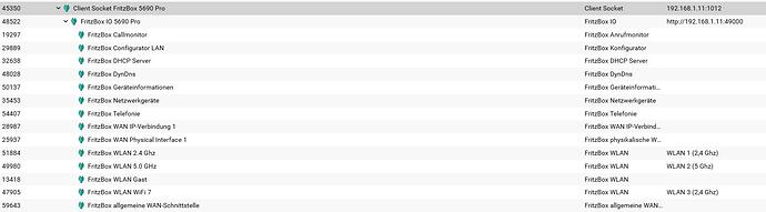

Okay…
Bitte einmal in der Konsole eine neue Tab (oben rechts plus) mit der physikalischen Baumansicht öffnen.
Dann die Fritz IO Instanz suchen und alles dort drunter aufklappen.
Davon hätte ich gerne einen Screenshot.
Irgendwas muss da so sein, was ich aktuell nicht verstehe oder das Modul nicht sauber abfängt.
Hoffe das ist richtig.
Horst
Danke, das sieht gut aus.
Dann muss ich wohl noch mal genauer suchen :see_no_evil_monkey:
Der Fehler sollte mit dem aktuellen Update weg sein.
Hoffe der Rest war ein Folgefehler und funktioniert jetzt auch wie erwartet.
Sieht gut aus, bisher keine Fehler.

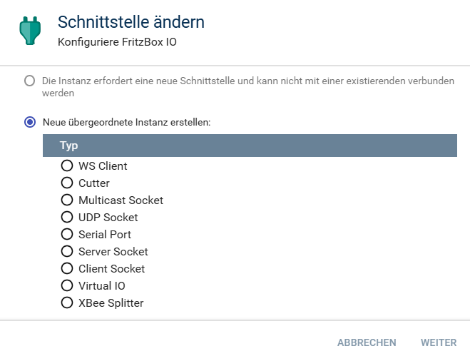

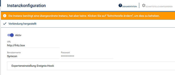

Guten Morgen,
seit meinem gestrigen Update der 8.2 bekomme ich folgende Fehlermeldungen bei der Instanz FritzBox Netzwerkgeräte.
Leider weiß ich nicht, was ich hier auswählen soll.
Viele Grüße André
Edit: die fehlende Schnittstelle hatte offensichtlich nichts mit den 1000 Fehlern im Log zu tun. Hier hat es geholfen die FritzBox IO kurz zu deaktivieren und dann wieder zu aktivieren. Das hatte ich in der Vergangenheit schon mal beobachtet.
