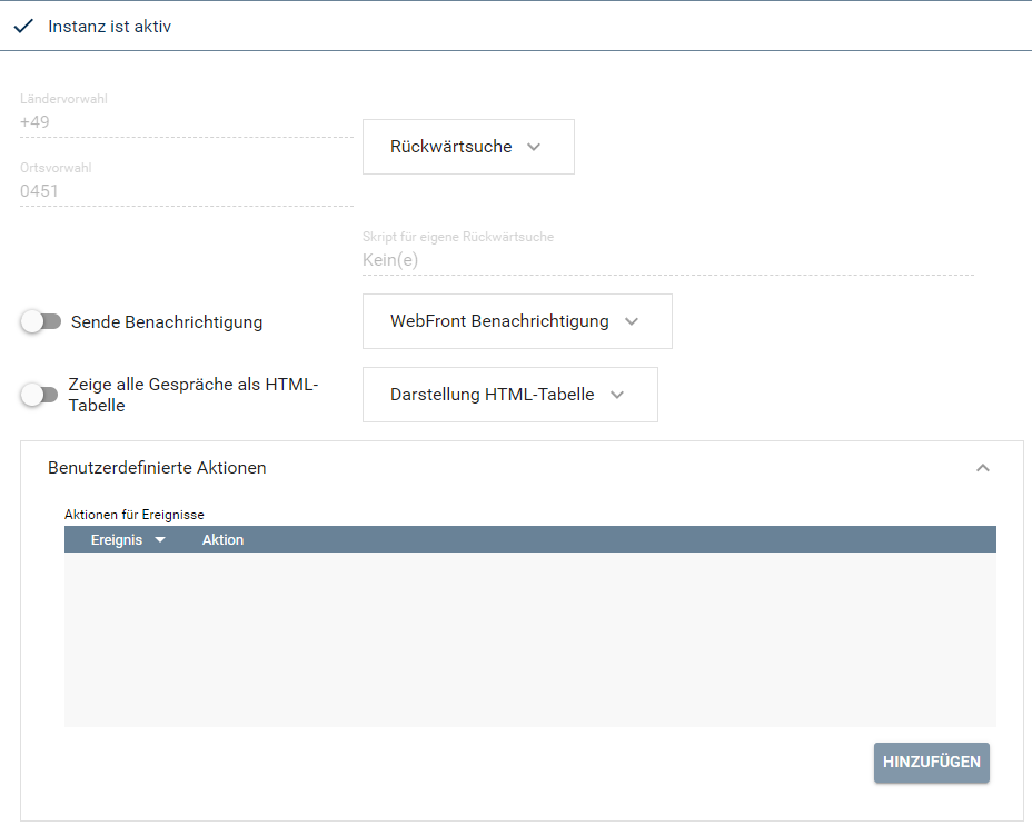

Unter benutzerdefinierte Aktionen.
Wenn das Ziel ein Script ist, dann enthält die Systemvariable $_IPS alles was du haben willst:

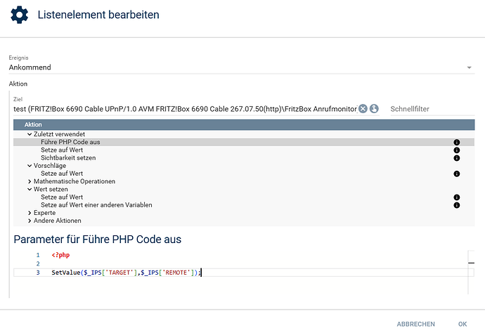

Deine Lösung ist hier beschrieben:
Du musst dann allerdings ein Script oder PHP-Code nutzen um den Inhalt von $_IPS['REMOTE'] oder $_IPS['NAME'] in eine Variable zu schreiben.
Beispiel für die Rufnummer:
Unter ZIEL wird die selbst angelegte String-Variable ausgewählt (hier test)
und unter Aktionen „Führe PHP-Code aus“.
$_IPS['TARGET'] enthält immer die Ziel-ID und somit wird daraus ein:
„Setzte Variable 12345 (test) auf 08648726xy“
Für den Namen dann identisch verfahren, nur halt mit $_IPS['NAME'] anstatt REMOTE

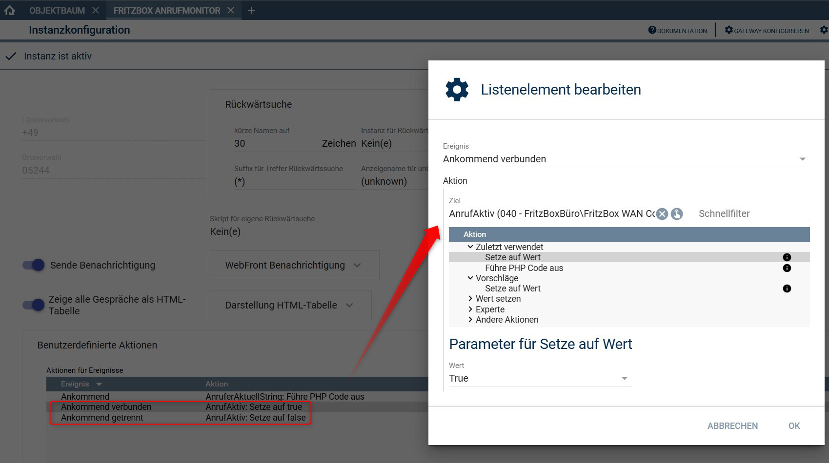

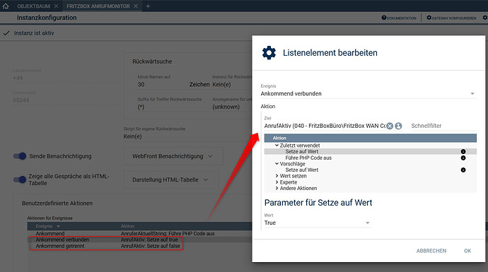

Hi , kann ich irgendwie noch einstellen, dass ich sehe, wann ein Anruf aktiv ist (Boolean)? Ich habe u.a. angehängt es ausprobiert, das geht jedoch nicht…:
Sollte so funktionieren.
Gibt natürlich ein Problem, wenn mehrere Gespräche geführt werden.
Aber sonst sollte das eigentlich so klappen.
Gibt es, wenn die Aktion ausgeführt werden soll einen Fehler im Meldungsfenster/Logfile?
Oder zeigt das Debug der Instanz etwas an?
Edit: ich könnte auch einfach eine Variable im Modul erzeugen, mit der Anzahl der aktiven Gespräche :laughing:
