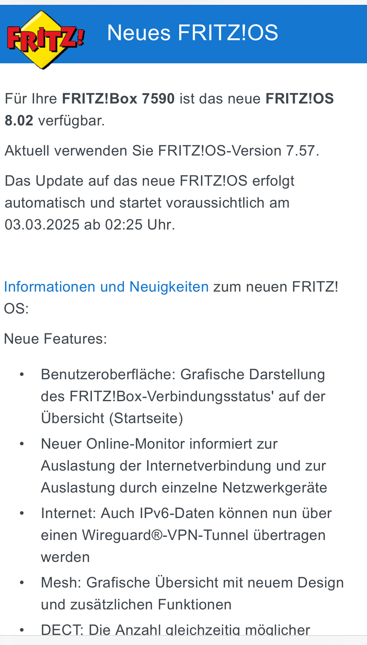

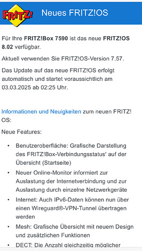

AVM kündigt ein Update auf 8.02 an. Sollte ich vor dem Update erst mal abwarten, ob das mit dem Modul läuft? Der Punkt Auslastung durch einzelne Netzwerkgeräte finde ich interessant und das gab es ja bisher nicht.
Probleme durch eine neue Firmware gibt es eigentlich nie.
Aber auch neue Funktionen brauchen meistens noch ein paar Versionen bis sie auch in der genutzten TR64 Schnittstelle landen; wenn überhaupt.
Die Auslastung von bis zu 7 Geräten ist nett aber bisher nur im Online-Monitor selbst zu sehen. Da kann man sehr schön sehen welche Geräte gerne nach Hause telefonieren und wie oft/wie viel.
Ich benutze eine 7690 mit 8.01 inhouse und die funktioniert gut mit dem Modul.
Ralf
Danke für eure schnelle Rückmeldung! Dann sehe ich dem FW Update mal entspannt entgegen😊
