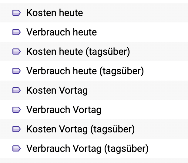

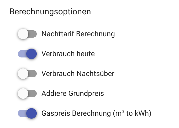

ich habe heute den Energierechner eingebunden, um meinen Gasverbrauch zu visualisieren. Da ich keine Abgrenzung tagsüber / nachts benötige habe ich die Optionen für “nachtsüber” deaktiviert:
Es werden aber die Variablen weiterhin noch angelegt:
Habe ich da was übersehene oder kann ich die “tagsüber” Variablen nicht von Berechnung ausschließen?
