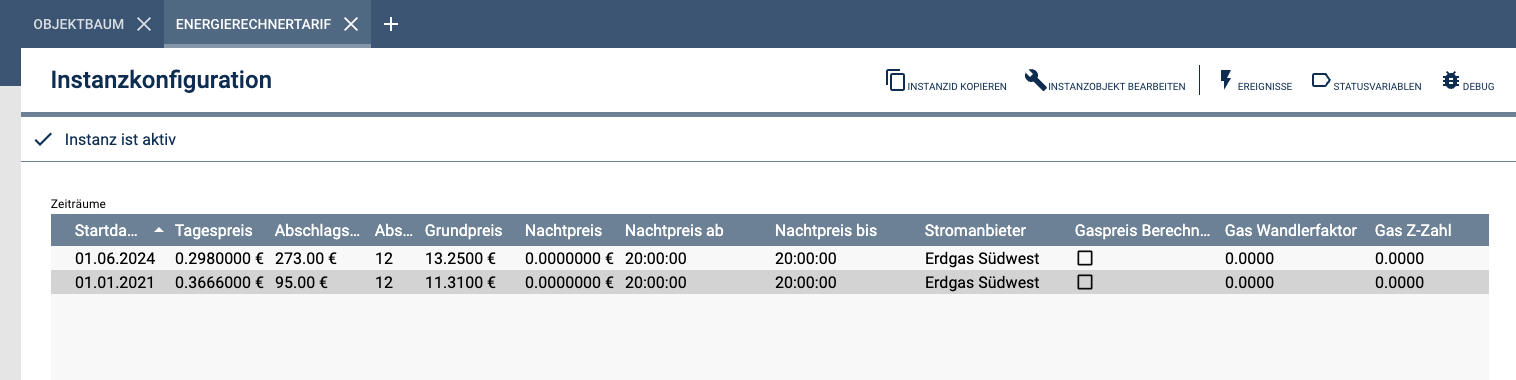

wie kann ich den Tarif anpassen? Ich bekomme es einfach nicht mehr zusammen ![]()
In der Instanz „TarifrechnerTarif“ sind folgende Daten hinterlegt:
Wo kann ich jetzt aber den Tarif anpassen? Helft mir mal bitte auf die Sprünge ![]()
Zur Seite scrollen und auf das Zahnrad drücken ![]()
haha oh man wie peinlich
Danke!

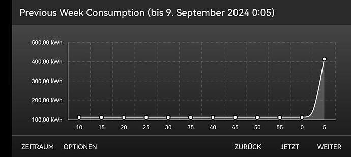

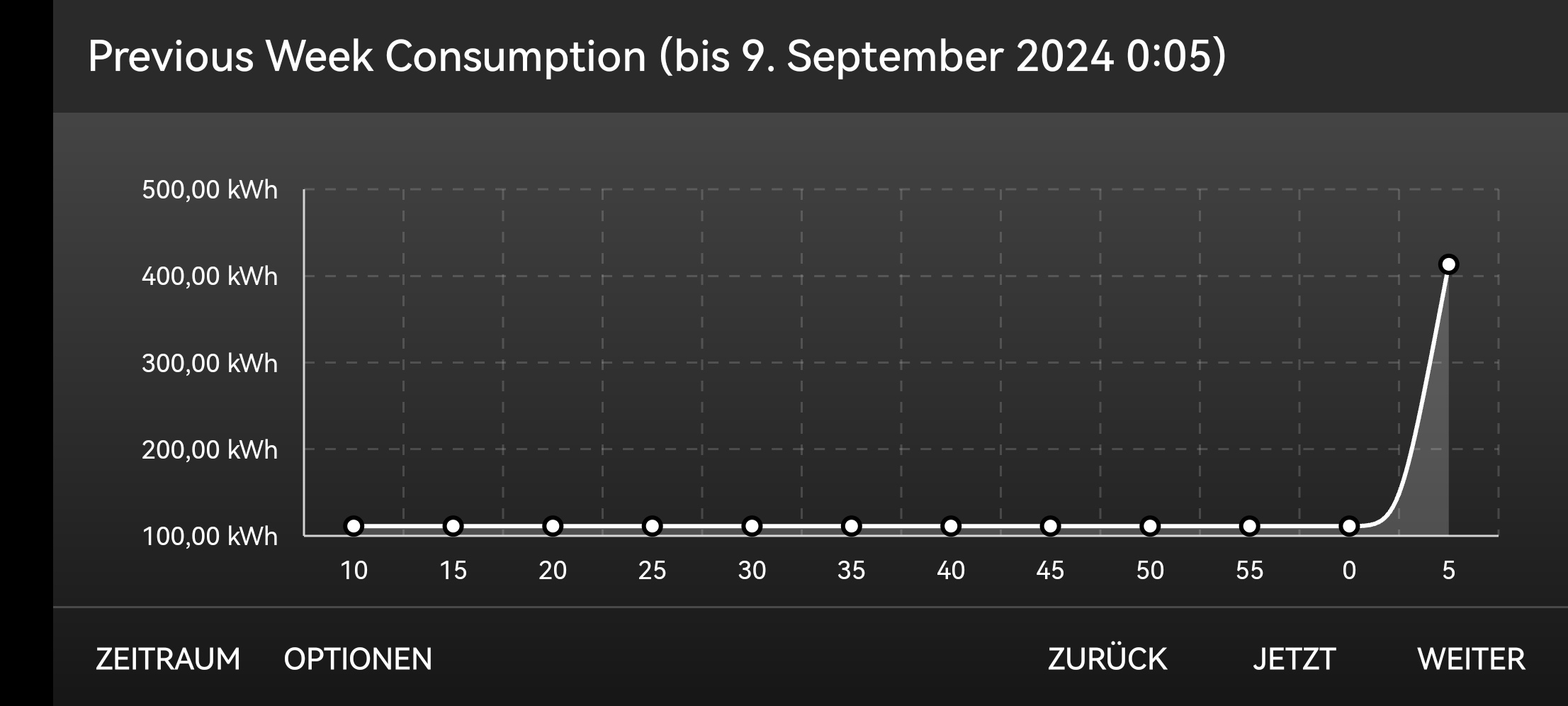

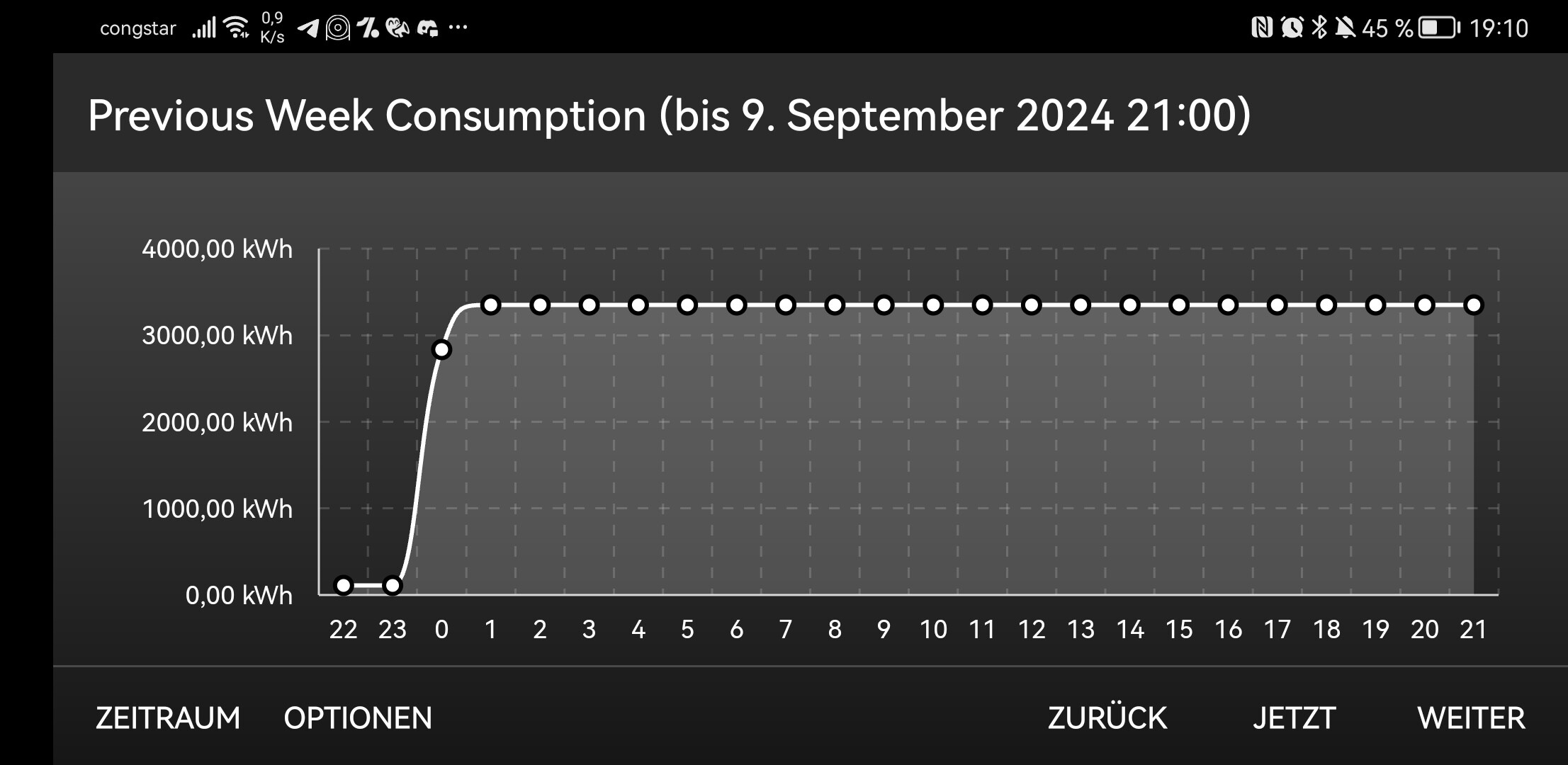

Irgendwas ist bei mir in der Nacht vom 8 auf den 9 September passiert.
Alle Statistiken sind quasi komplett falsch

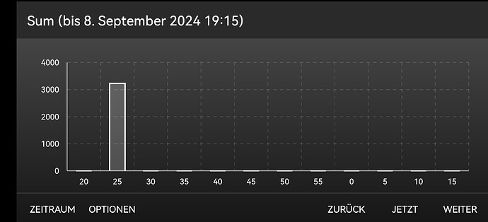

Da kann man schön sehen das ich plötzlich über 3000kwh in 10 Minuten verbraucht haben soll.
Die armen 10qm im Verteiler. ![]()
Absolut unrealistisch - wissen wir alle
Das ist der Graph der meinen aktuellen Verbraucht ermittelt. Gegen 19:15 Uhr scheint da ein riesen Peak zu sein.
Irgendwie habe ich das Gefühl das ich den Abend irgendwelche Updates gefahren habe.
Kann das sein?
Vor allem wie bekomme ich den Peak da wieder raus? Das wäre mir viel wichtiger…

Ich hab das korrigiert bekommen indem ich über die Archivverwaltung den Zeitraum gelöscht habe und die Daten reaggregiert habe.
Ivh bin soweit wieder sauber. Aber den Fehler hab ich trotzdem nicht wirklich gefunden. Muss mal im Backup suchen ob ich da was finde
Da muss ein Zähler irgendwas falches in die Zählervariable geschrieben haben.

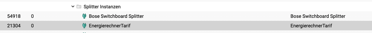

Mein Problem besteht jetzt darin wenn ich einen zweiten Rechner z.B. für meinen Wasserzähler anlegen will werden immer die Tarifdaten vom Gastarif verwendet.
Wo kann ich dem Energierechner sagen welche Tarif Instanz er verwenden soll?
Beim Anlegen der Geräte Instanz wird bei mir keine Splitter Instanz für die Tarifmerkmale angelegt, das muss ich manuell machen. Bringt aber nix da ich nirgends eine Verbindung zwischen beiden herstellen kann. Was mach ich falsch? Oder hab ich nur Tomaten auf den Augen?
ich glaube Du musst in der Energierechner-Instanz oben das Gateway ändern (natürlich auch eine zweite Splitter-Instanz für den anderen Zähler anlegen).

Hi Proxima,
danke genau das war es. Also hatte ich tatsächlich Tomaten auf den Augen.
Viel Dank für den Tipp.
