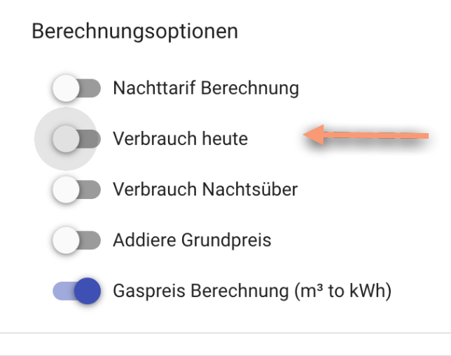

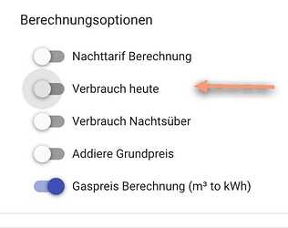

hab es gefunden :slight_smile:
Die Option “Verbrauch heute” muß deaktiviert werden, damit die Variablen …(tagsüber) nicht angelegt werden.
@KaiS
Das kann man leicht mit der Variablen “Verbrauch heute” verwechseln, vielleicht kannst Du die Beschreibung auf Verbrauch (tagsüber) ändern, dann ist es eindeutig.

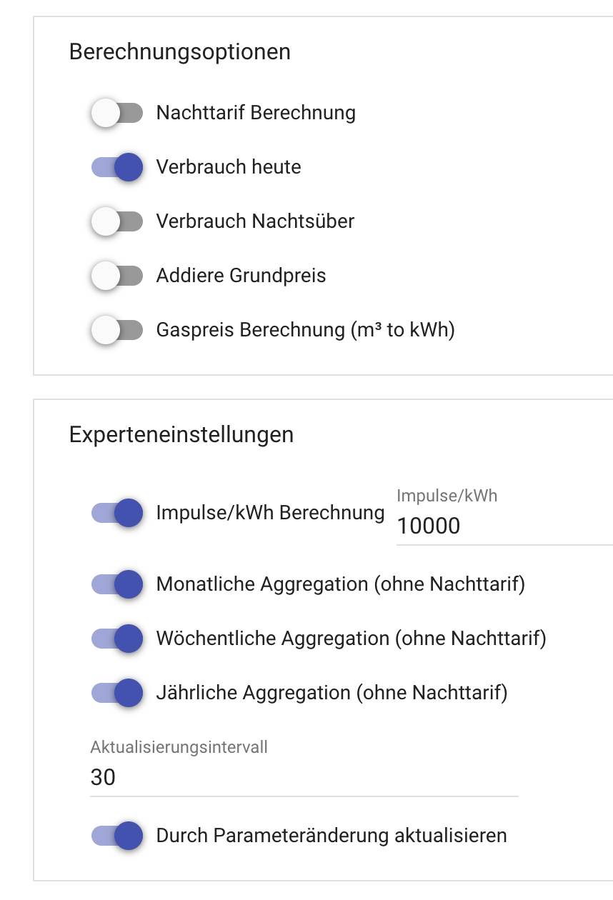

seit dem letzten Beta-Update von IPS erhalte ich folgende Fehlermeldung im Energierechner:
Fehler beim Übernehmen der Änderungen
Warning: Skipped too many lines while reading aggregated values or aggregation file is broken! in /var/lib/symcon/modules/.store/schnittcher.info.ips.energierechner/Energierechner/module.php on line 508
Warning: foreach() argument must be of type array|object, false given in /var/lib/symcon/modules/.store/schnittcher.info.ips.energierechner/Energierechner/module.php on line 518
 (Code: -32603)

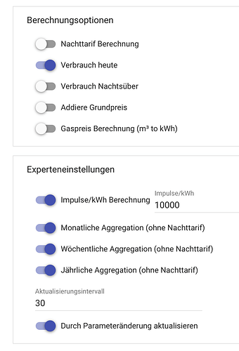

Das Modul selbst ist wie folgt eingestellt:
und die verknüpfte Variable:
Modul lief jetzt bestimmt ein Jahr völlig unauffällig und rechnet mir Watt in kWh um, damit ich den Preis für den Stromverbrauch der Waschmaschine ermitteln kann.
Viele Grüße!
Kannst final die Variable reaggregieren?
habe ich gemacht - es wurden knapp 270.000 Einträge aggregiert.
Ich schau jetzt mal, ob der Fehler erneut auftritt, wenn die Waschmaschine das nächste Mal läuft.
Vielen Dank!

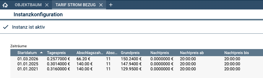

ist es möglich, noch eine weitere Zeitzone einzubauen? Ich habe aktuell auf den Octopus Heat Tarif umgestellt. Dort gibt es drei verschiedene Preiszonen zu verschiedenen Uhrzeiten.
Wenn es mit dem Modul schon geht, gerne einen Denkanstoß, ich wüsste aktuell nicht, wie ich die Preiszonen abbilden kann, sodass der Energierechner am Ende die richtigen Kosten berechnet.
LG Damiano
Hast du unterschiedliche Variablen für die Tarife?
Sorry wenn ich so doof Frage, aber wie meinst du das?
Bis jetzt habe ich immer alles im Modul angelegt, der Heat Tarif ist das erst mal das ich verschiedene Strompreise zu unterschiedlichen Uhrzeiten habe.

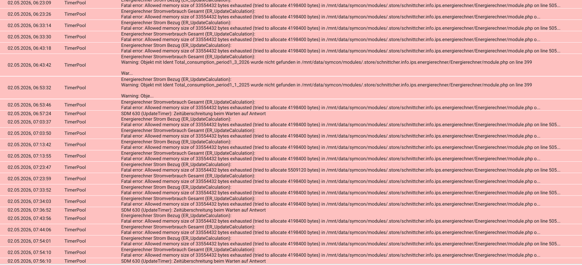

ich habe schon länger diese Fehlermeldungen und ich weiß leider nicht was die Ursache ist. Die Berechnungen scheinen aber ohne Probleme zu funktionieren. Hat jemand eine Idee woran das liegen könnte?
René
Ah ich glaube ich habe dich jetzt erste verstanden, du hast nicht nur Tag / Nacht, sondern "Preis A, Preis B. Preis C?
Aktuell ist das nicht möglich.
Aktuell habe ich das nicht vorgesehen, aber vielleicht überlege ich mir das in der Zukunft mal, wie ich das am besten abbilden kann.
Dein Archiv ist zu groß.
Entweder das Archiv verdichten, oder den Spezialschalter „ServerHardQueueSizeLimit“ anpassen.

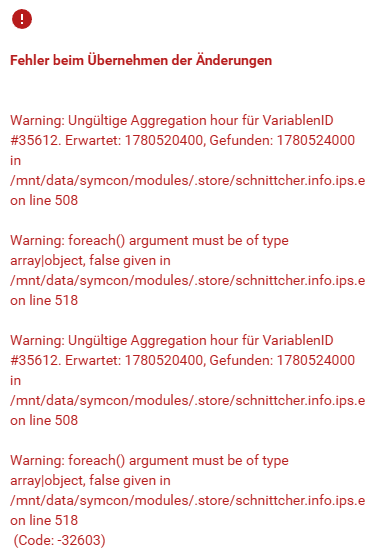

Hallo, vielleicht kann mir ja jemand helfen, seit ein paar Tagen oder Wochen habe ich folgenden Fehler:
ich habe eigentlich nichts verändert an der Variable, die Aggregation habe ich eigentlich schon von Anfang an angeschaltet.
Vielen dank und Gruß
Dominik
Schau mal, ob du fehlerhafte Werte im Archiv sind.
