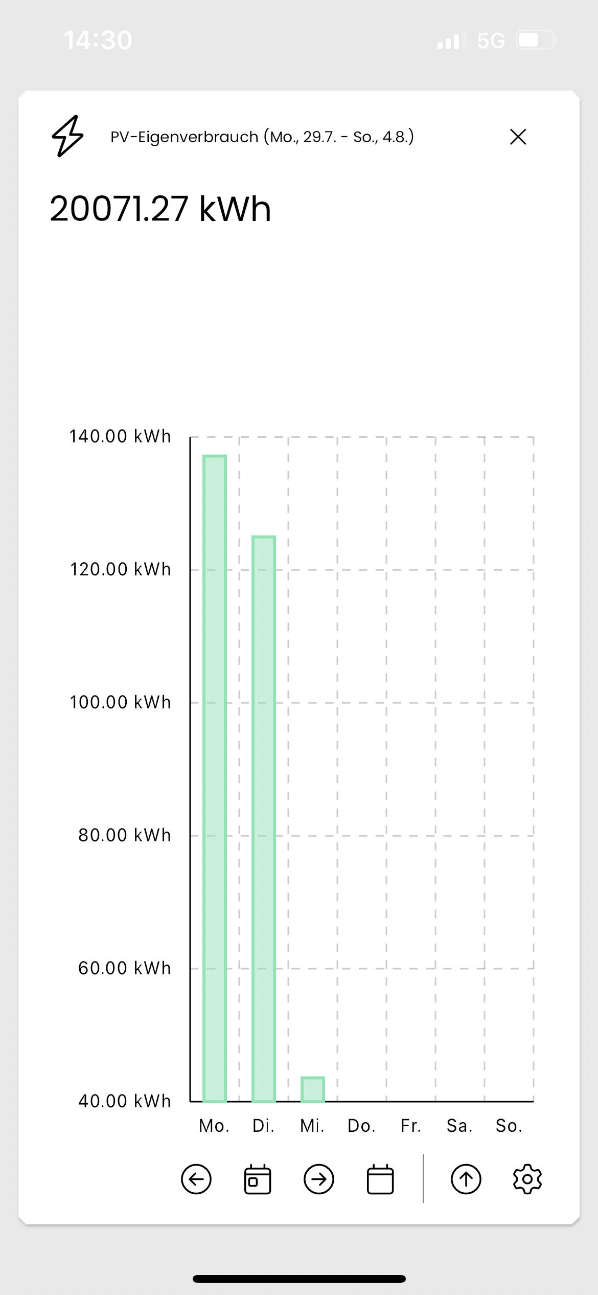

Ich habe eine variable die alle 30 Sekunden aktualisiert wird. Im Energierechner habe ich komischerweise fast den vierfachen Wert und wenn ich eine neue Instanz anlege mit der gleichen Variable kommt das gleiche dabei raus.

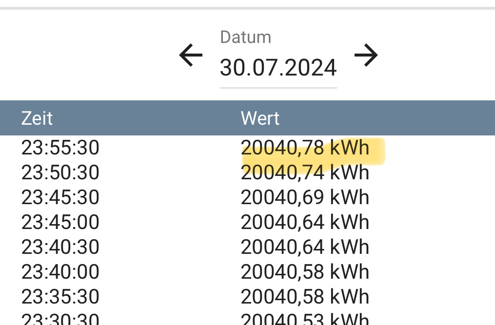

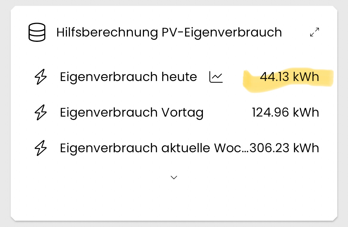

Hallo, ich habe nochmal das Archiv angeschaut, das sieht auch ok aus. Eine einfache Prüfung
Wert von gestern Abend
Mit dem von heute verglichen und das wären rund 30 kWh
Im Graphen und im Energierechner stehen über 40 kWh
Habe ich da Denkfehler?
Viele Grüße Dominik

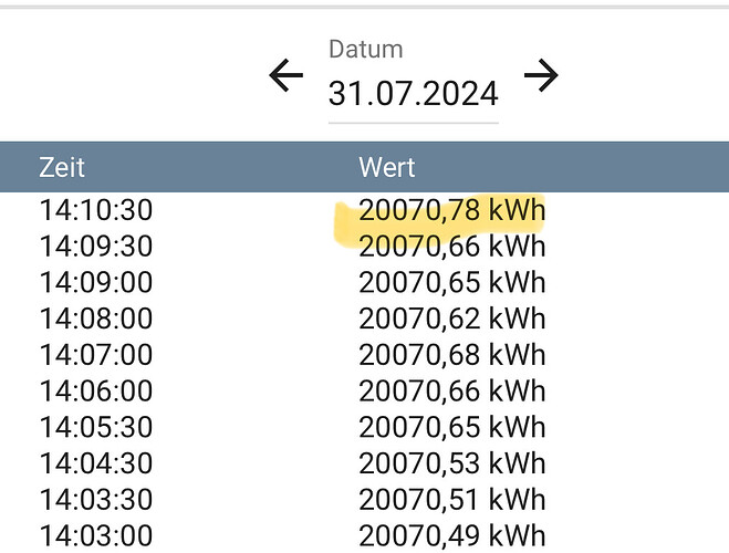

Leider nicht ganz OK.
Beim Zahler darf der Wert nicht Höher und dann niedriger werden,
sondern IMMER erhöht in Zeitverlauf werden.
14:07:00 20270,68
14:08:00 20270,62<- Verboten! Bei Zähler
LG Willi
Schitt, da hast du recht und mir ist es garnicht aufgefallen. Aber das zieht sich durch da muss ich mal schauen wie ich das abfangen kann und die vergangenen Einträge bereinigt bekomme.

du hast in deiner Variablen aber 2x die Zeit drin, einmal über die Uhrzeit und dann nochmal die Std in kWh
