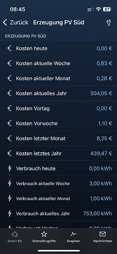

Hallihallo,
ich bin gerade beim Experimentieren mit diesem hilfreichen Modul.
Was mir allerdings fehlt, ist die Möglichkeit, zwei Verbrauchsvariablen anzugeben für Stronzähler mit getrennten Tag- und Nachttarif. Dadurch würde dann auch die Eingabe von Tag und Nachtzeiten (die oft ohnehin von Tag zu Tag etwas variieren) in der Energierechner Tarif Instanz entfallen.
Ach ja, etwas ist mir noch aufgefallen:
Alle Variablen unter den Energierechner Instanzen werden deutsch geschrieben (z.B. Verbrauch Vorwoche), bis auf eine: Current Week Costs (daytime).
Und dann habe ich noch zwei Fragen.
Ich hätte auch einen Vorschlag. Ich nutze den Energierechner auch für die Solarstromerzeugung., schön wäre wenn es dann nicht „Verbrauch“ sondern „Erzeugung“ heißen würde und statt „Kosten“ z.B. „Ertrag“ oder „Gewinn“.
Lg
Du kannst die Variablen ja auch umbennen. ![]()
Genau so hab ich es gemacht ![]()
