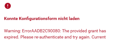

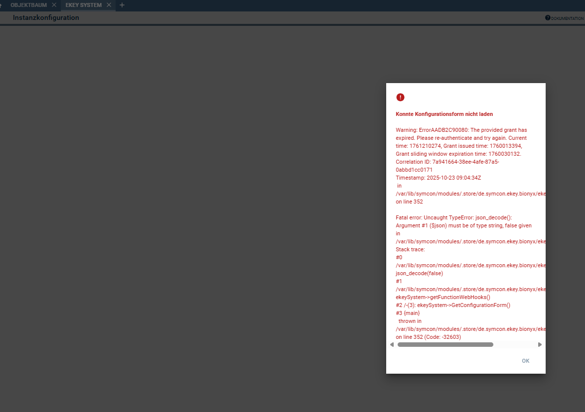

Beim aufrufen der Instanz kommt das und sie beendet sich wieder (Daten werden empfange)
Warning: ErrorAADB2C90080: The provided grant has expired. Please re-authenticate and try again. Current time: 1761210274, Grant issued time: 1760013394, Grant sliding window expiration time: 1760030132.
Correlation ID: 7a941664-38ee-4afe-87a5-0abbd1cc0171
Timestamp: 2025-10-23 09:04:34Z
 in /var/lib/symcon/modules/.store/de.symcon.ekey.bionyx/ekeySystem/module.php on line 352
Fatal error: Uncaught TypeError: json_decode(): Argument #1 ($json) must be of type string, false given in /var/lib/symcon/modules/.store/de.symcon.ekey.bionyx/ekeySystem/module.php:352
Stack trace:
#0 /var/lib/symcon/modules/.store/de.symcon.ekey.bionyx/ekeySystem/module.php(352): json_decode(false)
#1 /var/lib/symcon/modules/.store/de.symcon.ekey.bionyx/ekeySystem/module.php(83): ekeySystem->getFunctionWebHooks()
#2 /-(3): ekeySystem->GetConfigurationForm()
#3 {main}
  thrown in /var/lib/symcon/modules/.store/de.symcon.ekey.bionyx/ekeySystem/module.php on line 352 (Code: -32603)
IP-Symcon 8.1, Raspberry Pi (arm64), 03.09.2025, 32fc2e3422e5
Du musst in die eKey Cloud Instanz und dich erneut verbinden. War dein System evtl. länger offline? Normalerweise sollte sich der Grant automatisch erneuern.
Habe mich neu angemeldet. Nun steht das IPS Ladesymbol ewig bei

Hier kommt auch “grant has expired”. Gleiche Meldung wie auf dem Screenshot. Es funktioniert aber alles einwandfrei.
Okay, ob es jetzt auch noch funktioniert, wo ich die Instanz öffnen wollte, kann ich nicht sagen. Aber bis jetzt hat alles funktioniert.
EDIT: Es funktioniert alles. Nur das Öffnen der Instanz bringt die Fehlermeldung.

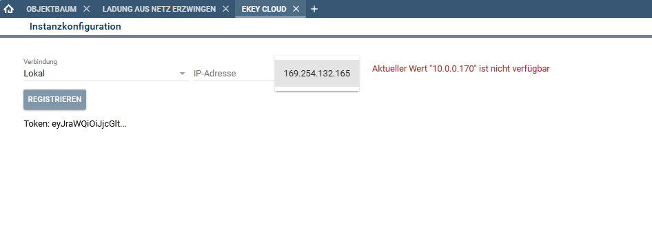

Hat sich hier etwas geändert?
10.0.0.170 wäre die IP vom Pi5 mit SYMCON
Keine Ahnung was die 169.243.132.xxx ist…
Welche Symcon Version nutzt du und auf welchem OS?
IP-Symcon 8.1, Raspberry Pi (arm64), 10.11.2025, f05de273b4f1
