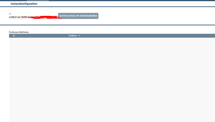

Hallo @cbeham ,
bei mir sieht es aktuell auch so aus wie bei dir damals. Ich habe keine Variablen unter der eKey Instanz. Nun frage ich mich, ob ich dafür in der App unter Konfiguration noch irgendwas anlegen muss? Aber das war meine ich nur für die Webhooks notwendig? Ich habe irgendwie das Gefühl, dass ich bei Fingerprint und Gateway noch was anpassen muss damit die Variablen weitergegeben werden.

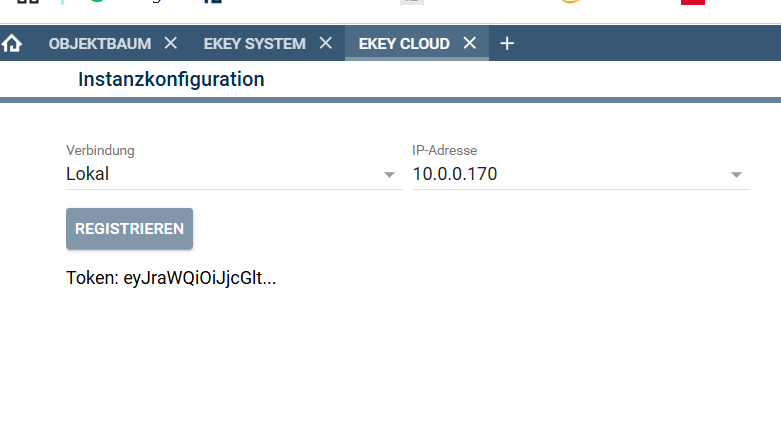

Weil du geschrieben hattest, dass es bei dir nach Stunden/Tagen einfach ging, habe ich eben nach einem Tag auch mal die eKey Instanz entfernt und über den Konfigurator neu hinzugefügt.
Da der eKey-Konfigurator das System finden passen die API Einstellungen Token usw. vermutlich schon mal. Aber das exportierte Mapping sieht irgendwie auch recht leer aus :frowning:

Schau mal hier: [Modul] eKey Bionyx - #49 von paresy
Die URL findest Du in der ekey System Instanz.
Das habe ich auch so gemacht. Aber ich gehe es einfach nochmal durch…

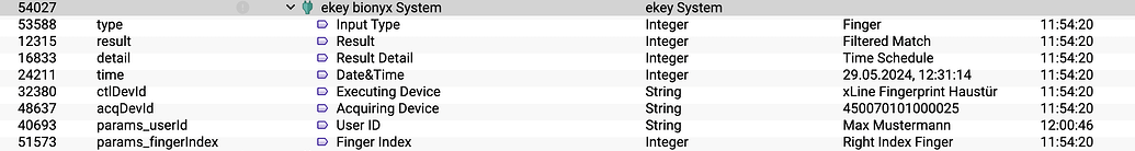

Und dann musst du einmal den Finger drauf legen damit eine Notfication gesendet wird wodurch die variablen erstellt werden.
Evtl. ist bei dir die Firewall aktiv?
Siehst Du denn in der ekey App in den Zutrittsprotokollen, dass die Notification gesendet wurde?
Das ist eine Kundenanlage. Aber das prüfe ich dann alles nochmal, wenn ich das nächste Mal bei vor Ort bin.
Ich vermute, den Fehler in der evtl. nicht korrekt eingetragenen URL. Ich dachte nur, dass mir in dem Fall der Konfigurator auch gar kein eKey System anzeigen würde?
