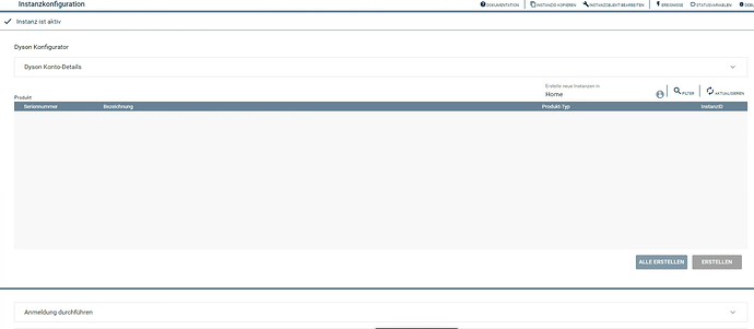

habe es so gemacht bekomme keine Verbindung…
das gleiche per Homeassistant funktioniert sofort…
