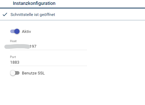

Hallo Zusammen,
ich habe immer wieder Probleme mit meinem Dyson Luftreiniger.
Er hängt aktuell mal wieder so da:
grafik
Die App Dynson App funktioniert jetzt gerade Fehlerfrei
Wenn ich den Client Socket (MQTT Client #29123) deaktivere und aktivere funtkiontiert er kurzzeitig wieder. Ich kann ihn per IPS aus und wieder an machen.
grafik
Aber nach gewissen zeit ist wieder das rote Ausrufezeichen da.
Das Problem habe ich jetzt schon mehrere Monate.
Anfangs lief das Ding total stressfrei.
Ich freue mich auf ein paar Tipps :slight_smile:
