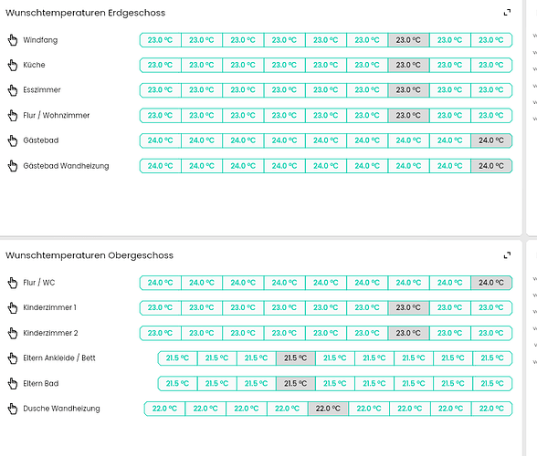

Mir ist schon seit längerem aufgefallen das hier etwas nicht stimmt
Tritt eigentlich bei allen diesen Auswahleinstellungen auf:
oder Anwenderfehler?
Leider ist die Darstellung so korrekt.
Der Platzhalter stellt immer den aktuellen Wert der Variable dar.
Aber ich weiß, dass das vor 7.0 anders war bzw. funktioniert hat.
Vor 7.0 gab es keine Tile Visu…
Das ist doch diese Diskussion hier => https://community.symcon.de/t/tile-visu-wert-bei-profil-assoziation-wird-nicht-korrekt-dargestellt/135382
