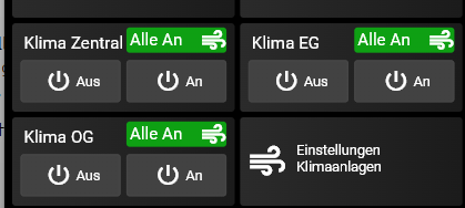

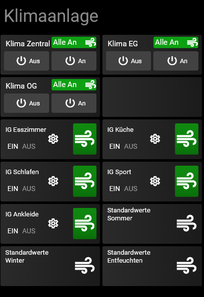

Mir hat das Modul sehr geholfen. Mit Power on der Klimas hatte ich sofort einen Zugriff auf die Geräte und in IPSView auch schnell die Bedienung für das Handy fertig (von wg. WAF).
Nicht über die Temperaturen/Feuchtigkeit wundern. Ist empirisch ermittelt. Die Sensoren der Innengeräte messen nicht die wahre Raumtemperatur. Eigentlich wollte ich das mal über KNX Sensorik steuern. Aber so geht es auch. Und es sind weniger Abhängigkeiten
Sehr interessant, das Dokument hab ich mich gleich mal runter geladen, danke.
Und ja, die Temperaturen sind leider nicht zu gebrauchen, werden halt an der falaschen Stelle abgegriffen in dem Gerät, das hängt ja unter der Decke.
So ist es, die Sensoren sind echt bescheiden. Obwohl die Geräte wirklich klasse sind . Deswegen habe ich Standardwerte Sommer/Winter für die Geräte hinterlegt. Da brauch ich nicht mehr nachdenken. Passt jetzt immer. Ist jetzt der dritte Sommer und Winter gewesen. Das passt einfach.
