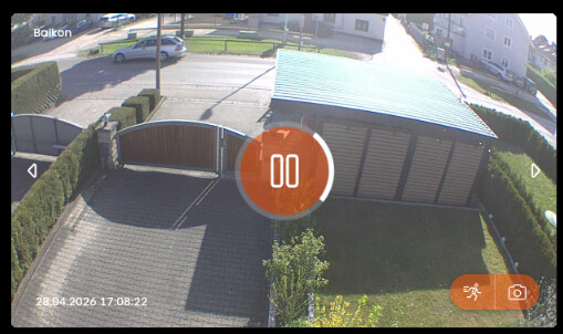

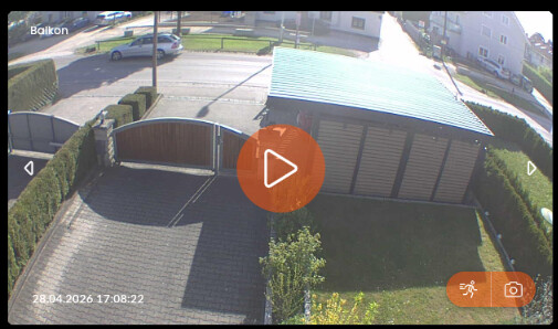

  • NEU: Liveview via eigenem NodeJS Service
Der NodeJS Service muss seperat installiert werden und dann im Device-Modul (Kamera) via IP und PORT hinterlegt werden (siehe Screen).
Wenn man das alles gemacht hat, dann bekommt man in der Visu ein PLAY/STOP Button in der Mitte der Kachel angezeigt (für 5 Sek. - kann jederzeit per Klick auf die Kachel wieder hervorgeholt werden.)
HINWEIS: Das Starten des Streams brauch so zwischen 2 und 10 Sekunden (leider)!

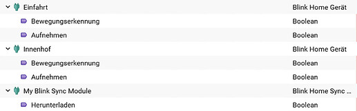

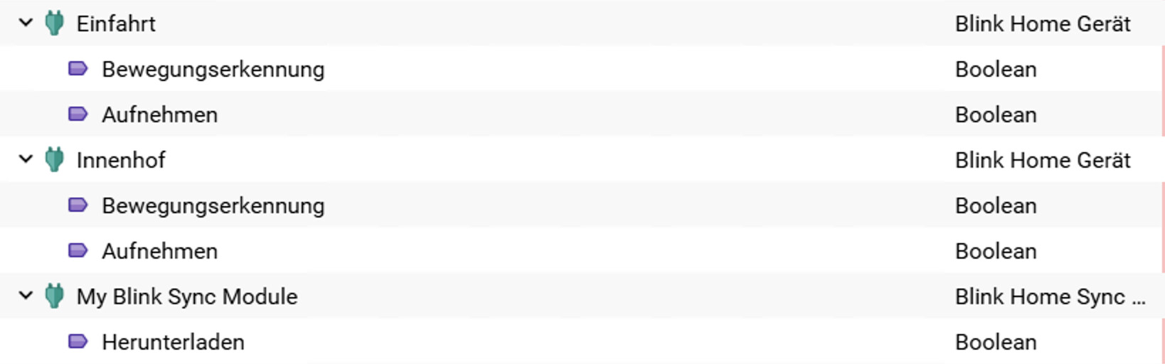

Hallo @pitti,
habe gerade in der Blink-App ein neues Sync Modul hinzugefügt und Kameras umgehängt. Anschließend wollte ich den Konfigurator (Beta) öffnen :face_with_raised_eyebrow:
Warning: Undefined array key "kalahari" in
C: \ProgramData\Symcon\modules\.store\de.wilkware.ips.
Home Configurator\module.php on line 182 ('elements" :[('type": "RowLayout", items":
K'type": "Image", image': data:imageV/png;base64,iVBORw(| https:VVwilkware.de;), ('type":"ColumnLayout", items": ['type": "Label", label": 'Blink Home Configurator", "bold" true).('type": "Label", label": 'Using this configurator, you can select from the list of currently found devices and create an instance for a new device or check an existing instance. ))).
('type": "SelectCategory", name": "TargetCategory", caption":
Category:", visible" false)), 'actions":
[('type": 'Configurator","name":"Configurator", caption": "Devi ('column": 'id", direction":"ascending"), columns":
Vielleicht magst Du Dir das mal ansehen. Danke!!!
Scheint ein neuer Typ von Gerät zu sein! Kannst Du mir mal als PN den Debug vom I/O (Blink Home Client) schicken - nachdem Du den Konfigurator öffnest.
Sieht so aus …
Dann baue ich das umgehend ein!
Gruß Heiko
