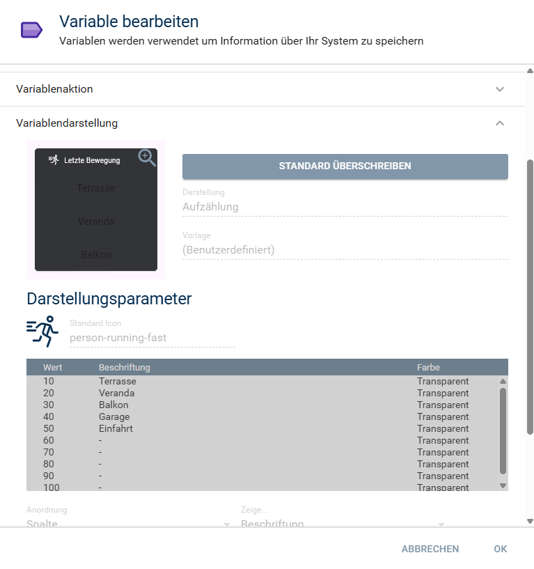

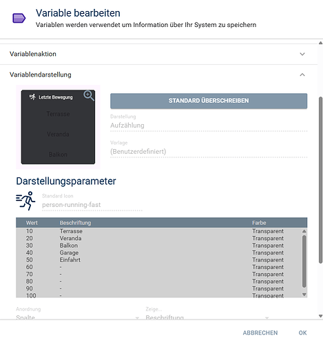

Super Tipp, da kann ich liefern. Für mich sehen die beiden Varianten ziemlich identisch aus (Profil funktioniert, Darstellung nicht):
Da haben wir aber auch die Ursache. Die Darstellung ist eine Aufzählung, also eine Ansammlung von Werten, die erst einmal vollständig unabhängig voneinander sind. Das Legacy-Profil entspricht mit gesetzter Schrittweite, Minimum und Maximum einem Schieberegler, der natürlich ganz wunderbar als Dimmer nutzbar ist.
Wobei ich bei den Werten noch nicht ganz sehe, was der prozentuale Wert aussagt, da Innenhof per se jetzt nicht nach größer als Weber-Eingang wirkt… Aber das ist ein anderes Thema.

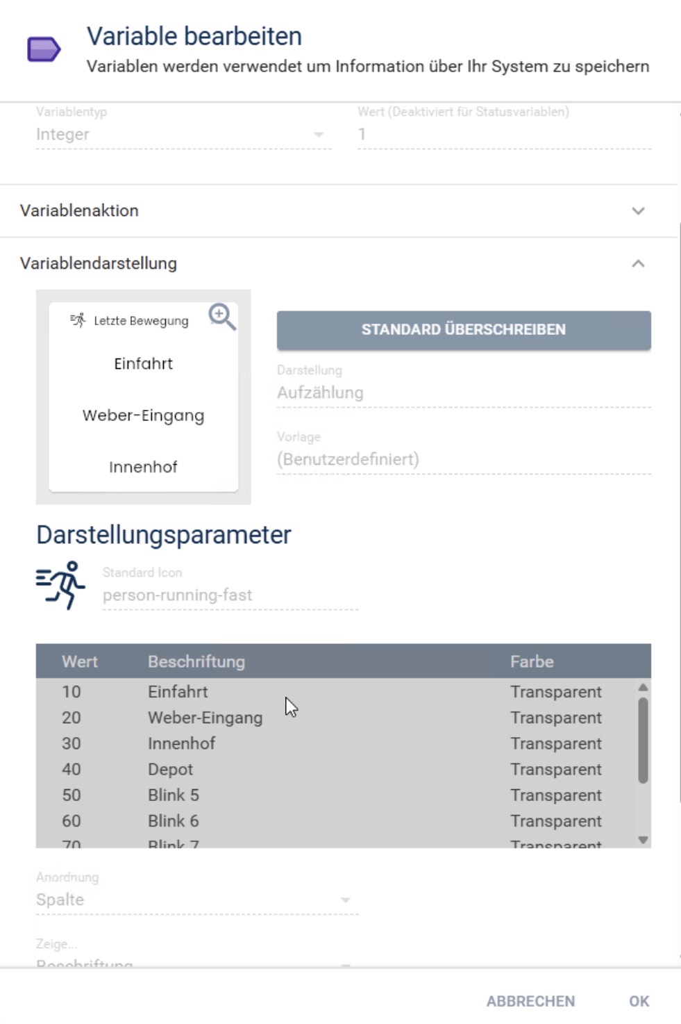

Bei mir sieht das bei Alexa OK aus …
und die Variable …
Wo ist der große Unterschied und das Problem?
Gruß Heiko
PS: Sehe gerade bei @doctee hat die Variable einen Wert von 1 der nicht definiert ist!!!

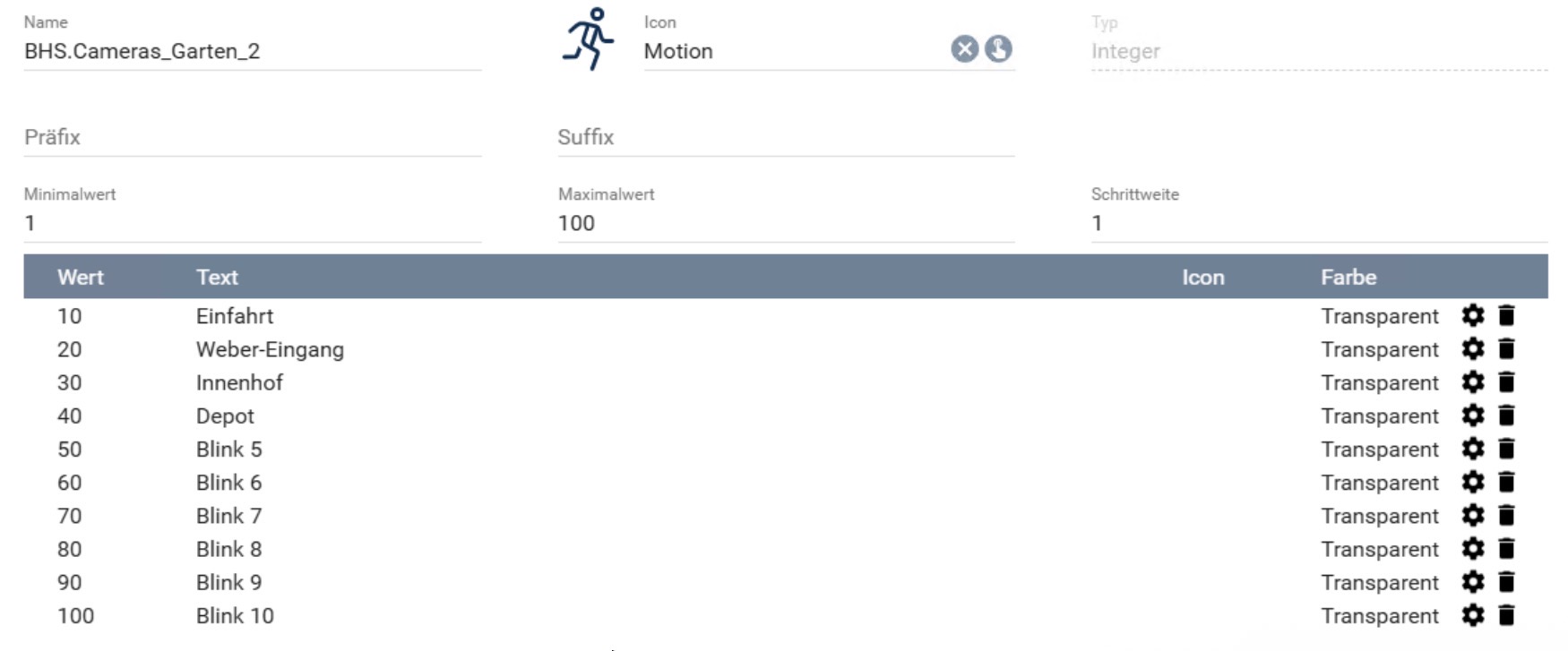

Also, nochmal getestet und auch im Code geprüft. Jede Aufzählung wird direkt geblockt, das ist keine valide Darstellung für einen Dimmer. @pitti Es ist mir ein Rätsel, wie du da etwas durchbekommst… Magst du mir vielleicht mal deine settings.json schicken? Dann probiere ich das hier mal damit aus.
kurze Info: Der Minimalwert “1” ist bei dem alten Profil von Pittis Modul angelegt worden. Bei der vom Modul angelegten Darstellung (für das neues Blink-System, unteres Bild im meinem letzten Post) sehe ich glaube ich nichts von einem Minimalwert.

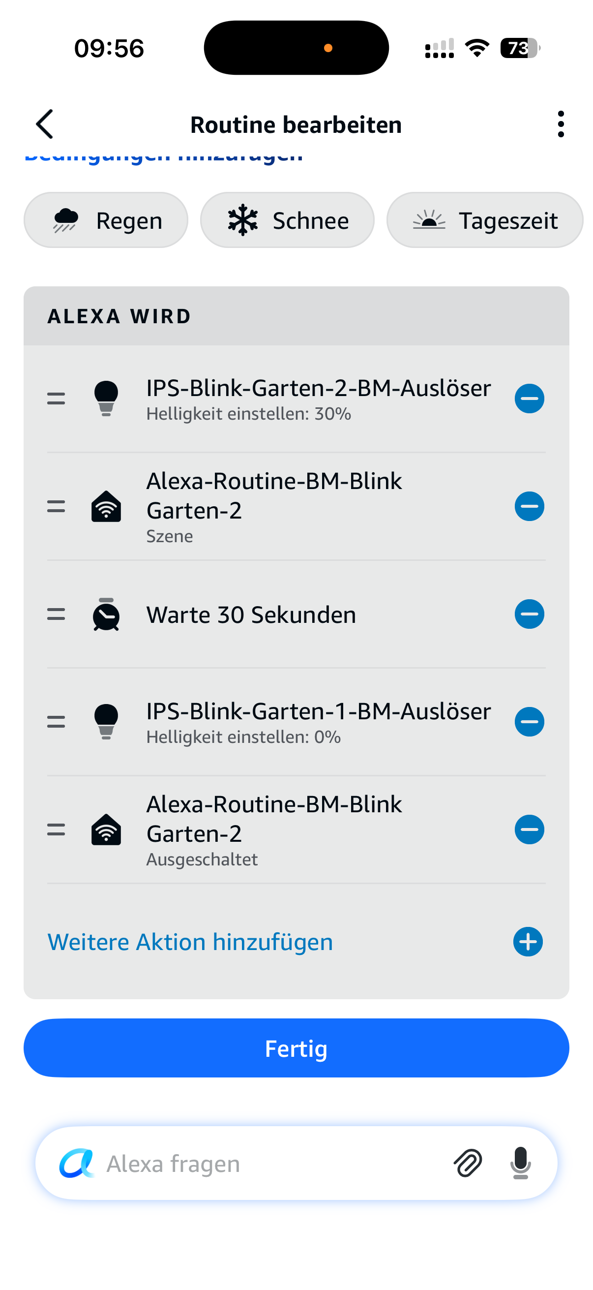

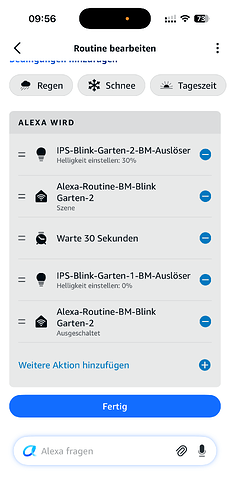

In meiner Routine für die Umwandlung des BM-Ereignisses in der Alexa-Routine wird das BM-Ereignis nach 30 sec immer auf “0” zurückgesetzt (= das interpretiere ich als “keine Bewegung”). Das mache ich, da manchmal das BM-Ereignis nicht richtig von Blink deaktiviert wird und damit ewige Bewegung bei Symcon angezeigt wird.
Was da jetzt die richtige Form für die neue Darstellung ist, kann ich nicht beurteilen: altes Profil mit Minimalwert = 0/1 (–> konvertieren?) oder neue Darstellung (ohne Minimalwert bzw. mit einem Eintrag für “0” = “keine Bewegung”?

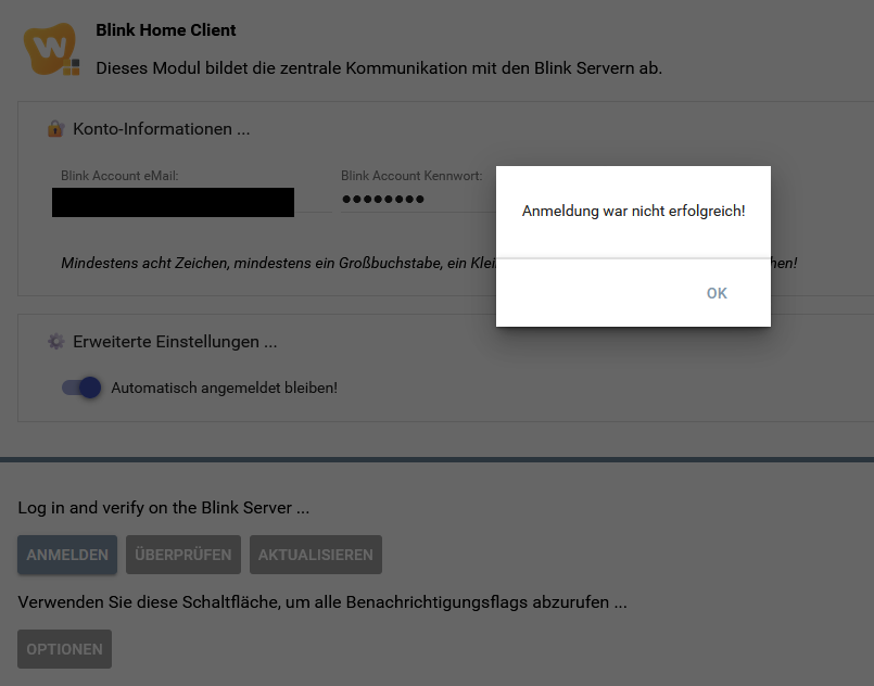

Ich stehe auf dem Schlauch bzw. komme absolut nicht weiter. Die Suche gibt auch nicht das her was ich brauche. Ich habe ein Problem mit dem Login. Wenn ich auf der Stable bleibe, kommt, dass die App geupdatet werden muss. Gehe ich auf die Beta, sind die Felder für die Code Aktualisierung ausgegraut, sodass ich das nicht eingeben kann. Der Login scheint zu klappen, weil ich eine SMS mit Code bekomme, sobald ich auf anmelden klicke. Es kommt aber nur

Richtig, wenn ich in der Beta bin, kann ich in der Blink Home Client Instanz auf den “ANMELDEN” Button klicken.
Dann kommt die Meldung “Anmeldung war nicht erfolgreich!”
und zeitgleich bekomme ich eine SMS mit dem Code. D.h. die Anmeldung generell scheint zu funktionieren.
“ÜBERPRÜFEN”, “AKTUALISIEREN” und “OPTIONEN” sind davor und danach immer ausgegraut und nicht bedienbar.
Ich habe schon eine komplette Neuinstallation des Moduls gemacht, alle Instanzen dazu vorher einmal gelöscht und einen anderen Browser genutzt.

@sthiehoff Kannst Du im Client mal das Debug-Log zusenden, also Debug aufmachen und den Anmelde-Button drücken! Gern auch per PN!
Gibt mehrere Stellen wo es knallen kann!
Danke!
Dank @sthiehoff wurde eine erneute kleine aber entscheidende Änderung in der API entdeckt und gefixt.
