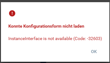

Und wenn ich die Instanz öffnen will kommt das hier:

Ich teste das damit nochmal und melde mich danach. So wie es sich aktuell verhält, kann ich ja auch nicht mal ein Debug aufnehmen, da sich die Instanz ja nicht öffnen lässt.

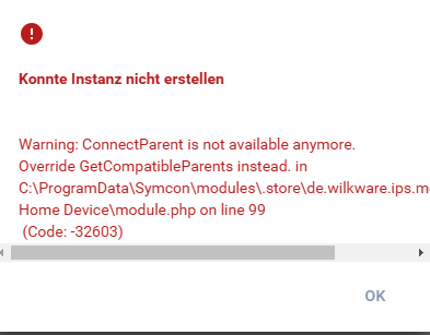

Sorry, ich bin’s nochmal :grimacing: Heute wollte ich 2 neue Kameras einbinden und im Konfigurator werden mir diese auch angezeigt. Wenn ich aber auf “Erstellen” gehe, kommt die folgende Fehlermeldung:

Aber nachdem ich eben nochmal ein Update auf die letzte Version gemacht habe, ist der Fehler immer noch da. @paresy vielleicht passt hier aber immer noch etwas nicht?

Morgen früh kommt eine Zwischenrelease, welche hoffentlich das Problem lösen sollte!
So, die BETA ist online und sollte das Interfaceproblem lösen.
