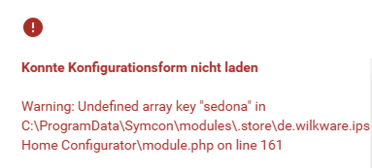

Hallo @pitti, aktuell habe ich ein Problem mit dem Blink-Modul: Beim Öffnen des Konfigurators kommt die folgenden Fehlermeldung (Ausschnitt):
Habe das Formular schon eine Weile nicht benötigt, aber jetzt habe ich in der Blink-App eine defekte Blink Outdoor 3 gelöscht und eine neue Blink Outdoor 4 hinzugefügt. Nun wollte ich das in Symcon nachpflegen, Ergebnis siehe oben. Der Rest geht ohne Probleme, Bilder der anderen Kameras kommen trotzdem rein.
System: Symcon 8.1 beta latest, Win11 lastest.
Vielleicht magst Du ja mal schauen… Danke für das Modul und Deine Hilfe!

Soo, bin zurück und das Problem kommt von der neuen Blink Outdoor 4 - bin dran :wink:
Gruß Heiko

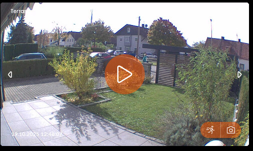

Dafür gibt es jetzt eine Unterstützung für die TileVisu mit dem Highlight Liveview! Wenn man alles erfolgreich eingerichtet hat sieht das dann so aus …
  • initial wird der letzte Screenshot als Poster angezeigt (wenn aktiviert)
  • der Play-Button erscheint 3 Sekunden und kann bei Klick auf Poster wieder hervorgeholt werden
  • unten links kann man einen neuen Screenshot auslösen und bei Erfolg erfolgt ein Update der Anzeige
  • zusätzlich kann man die Bewegungseinstellung aktivieren(Männlein mit Schweif) oder deaktivieren (Männlein ohne Schweif)
Der Play-Button kommt aber nur wenn man einen Server+Port in der Konfig hinterlegt hat.
