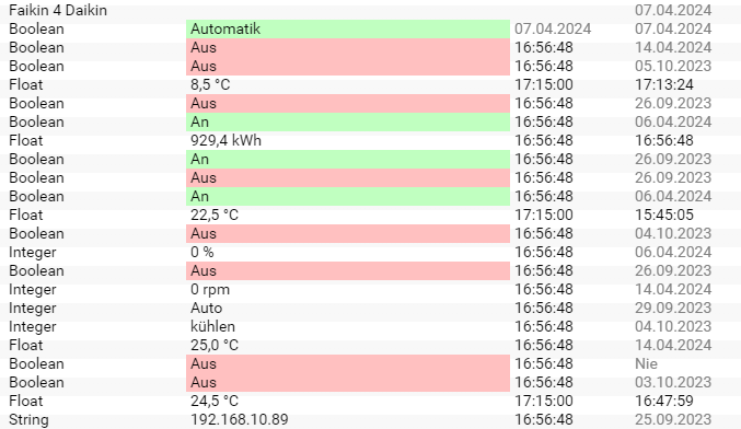

da meine Klimaanlage gerade nicht laufen muss, ist mir aber aufgefallen, dass sie ca. 0,1 kWh am Tag im Standby verbraucht. Der Verbrauchswert im Modul wird aber nur aktualisiert, wenn sie eingeschaltet ist. Das gibt beim Einschalten dann immer einen Spung im Verbrauch.
Die Temperaturwerte werden immer aktualisiert. alle 2 - 4 Sekunden.

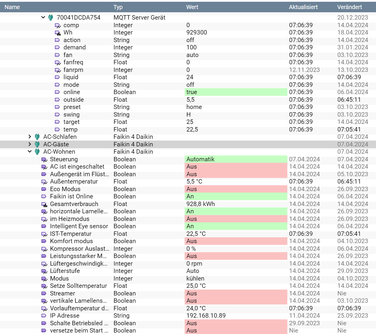

also wenn ich die Instanz aufrufe und das debug aufrufe, kann man im Filter oben rechts „wh“ eingeben. Bei mir wird der Wert immer aktualisiert, egal ob an oder aus.
ja, der „Wh“ wird ständig von Fakin ünertragen, aber die Variable selbst wird bei Änderung nur aktualisiert, wenn die Klima läuft.
bei den Temperaturen erfolgt das immer.
Naja, ich nehme das was ich bekomme. Evtl sind die Änderungen zu klein und es hilft, im profil die nachkommastelle von 1 auf 3 zu erhöhen.
Im debug siehst du das besser, da dort die wh angezeigt werden bevor die umrechnung erfolgt.

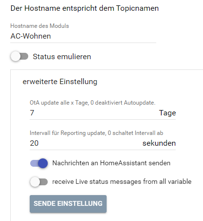

Hallo Kris,
bei dem einen (dem vom Screenshot) war das wirklich ausgeschaltet, keine Ahnung warum. Bei den anderen beiden ist es eingeschaltet, aber das selbe Verhalten. Die Temperaturen werden bei Änderung alle aktualisiert.
Nach dem Einschalten bei AC-Wohnen wurden die Werte einmalig alle aktualisiert - auch der Gesamtverbrauch. Dann nur noch die Temperaturen. Die anderen zwei Geräte ignorieren aber die Wh Änderungen.
Die Temperatur-Werte werden sogar immer aktualisiert, auch wenn es keine Änderung gegeben hat.
Ich habe mal an allen Geräten „Nachrichten an HomeAssistant senden“ deaktiviert und wieder aktiviert und die Einstellungen gesendet.
Nun kann ich nur auf die nächste Änderung beim Verbrauch warten.
so sieht die Modul Konfiguration aus

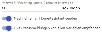

Du musst in meinem Modul „receive Live status messages from all variable“ aktivieren. Fix mit deutscher Übersetzung ist unterwegs.

Das war nicht aktiviert. Seltsam jedoch, wenn ich es aktiviere und dann erneut die Konfiguration aufrufe ist es wieder deaktiviert. Auch „Nachrichten an HomeAssistant senden“ ist dann wieder deaktiviert (aber auch nur bei einem Modul).
Wenn ich hier was ändere, erfolgt auch keine Abfrage zum Speichern der Einstellungen :frowning:

ich verstehe das Problem, du musst die Schalter im Modul aktivieren und dann auf „Sende Einstellung“ klicken, sonst passiert nix.

Hallo Kris,
auch „sende Einstellungen“ habe ich schon geklickt.
Nur, wenn ich die Konfiguration vom Modul erneut aufrufe, sind hier die Einstellungen wieder anders. Die werden in dienem Modul nicht bespeichert. Es gibt da auch keine Nachfrage, ob man Änderungen speichern oder verwerfen möchte, wie z.B. beim Ändern von Status emulieren.
Deshalb sah es bei mir auch so aus, als wenn „Nachrichten an HomeAssistant senden“ nicht aktiviert gewesen wäre.

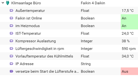

Ich habe 7 Anlagen am laufen und musste nun alle Faikin-Instanzen aus meinem IPS löschen, da die erflgelosen Sendeversuche + Fehlermeldungen meinen Homeserver überlastet haben…
Nach Reinstallation bleibt o.g. Fehler bestehen und ich bekomme nur noch eine begrenzte Anzahl Variablen:
grafik
Sonstige Einstellungen:
grafik
(„Nachrichten an Homeassistant senden“ deaktiviren scheint zu größerer Fehlerhäufigkeit zu führen…)
