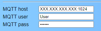

Vielleicht kann mir jemand bei der Einrichtung des Faikin4Daikin helfen. Das Modul funktioniert einwandfrei, Website und Einstellungen sind in Ordnung. Ich verwende IPSymcon 7.0 über Docker. Die Installation der API in IP-Symcon war kein Problem.
Jetzt muss ich es nur noch einrichten:
0. So richten Sie den Faikin4Daikin ein. Welcher Hostname und MQTT host?
  1. Wie richte ich den MQTT-Server ein (unter Splitter-Instanzen)?
    Ich glaube gleiche User und PW als im Faikin4Daikin.
  2. So richten Sie den Server-Socket ein.
  3. So richten Sie die Konfigurationsinstanz ein.
Docker neu eingeladen und port 1024 hinzugefügt in Docker.
Jetzt is der MQTT Connected.
Jetzt functioniert die konfiguration instanz noch nicht. Ich zehe die daten in debug amber weiter nicht. Wie bekomme ich die variabelen?
Vielen Dank, Ide
Zu 0. Dein symcon Server ist der mqtt host. Also die IP von Symcon eintragen ohne :1024 am ende (siehe 1).
Zu 1/2. Ja, User und Passwort wie bei Faikin, aber der Port sollte 1883 sein (default MQTT), denke auch dran, dies im Docker zu ändern.
Zu 3. Das sollte es gewesen sein, ich würde ggf das Faikin nochmal neu starten, dann sendet er fleißig an symcon

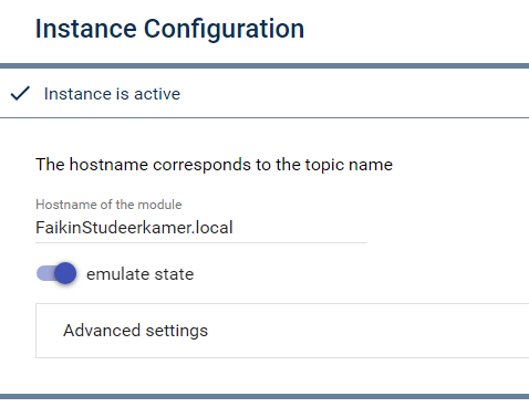

Öffne das faikin modul, oben auf der seitenleisze ist versteckt „gateway ändern“. Drauf klicken und die mqtt instanz auswählen.
Dank,
Habe das so bald gefunden.
Die Hostname sollte ohne „.local“ ein gegeben werdern.

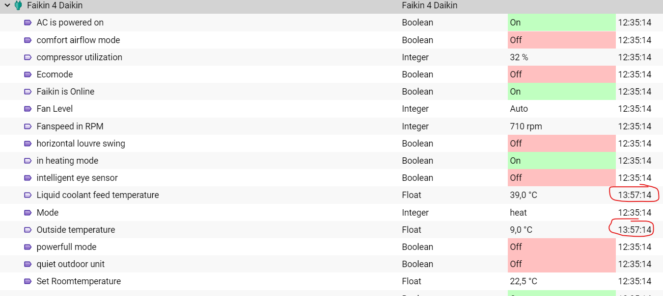

Ich habe allerdings in meinem Umfeld hier wohl einen Bug entdeckt:
Es werden nur sehr wenige Infos regelmäßig upgedatet wie z.B. Liquid Coolant feed temp, outside temp, Temo at remote/measured.
Alles andere wird nur ein einziges mal befüllt/aktualisiert, nämlich bei der ersten Einrichtung des Moduls oder wenn ich on/off schalte:
Steuern selber geht wie gesagt schon (z.B. on/off), dann erfolgt einmalig eine Aktualisierung.
In dem MQTT topic selbst werden die Werte aber regelmäßig upgedatet.
Hast du ne Idee woran das liegen könnte?
Es handelt sich um eine Daikin Prefera FTXM25R
Danke schon mal!
VG, Lutz
its not a bug, its a feature.
Es werden nur Daten aktualisiert die sich geändert haben, schaltest Du die Klima über die FB ein, bekommst du auch eine Aktualisierung. Warum sollte es auch anders sein? :wink:

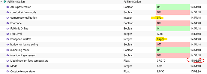

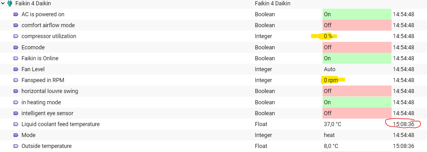

Hi Kris,
bin ja bei dir dass sich Variablen nicht updaten müssen wenn sich der Wert nicht ändert, aber Kompressorauslastung und Fanspeed hat sich in dem genannten Zeitraum mehrfach deutlich geändert (Mit Fernbedienung oder Faikin Webseite angepasst).
Ums nochmal zu verdeutlichen:
  • Klimaanlage wird eingeschaltet, Felder für Power etc. gehen auf ON, alle Felder werden aktualisiert (Kompressor und FAN zu dem Zeitpunkt natürlich jeweils 0)

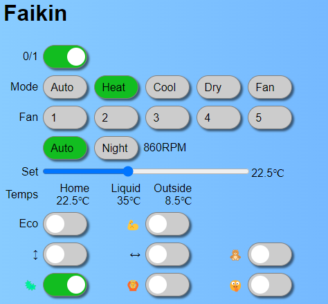

  • 10 Minuten später sind die Werte aber immer noch 0, obwohl die Klima läuft. Das MQTT Topic zeigt auch die korrekten Werte an, aber eben nicht Faikin 4 Daikin. Siehe Beispiel:
Gleichzeitig zeigt Faikin:
und auch das MQTT Topic zeigt aktuelle Werte:
Daher denke ich schon dass das so eigentlich nicht sein soll :slight_smile:
VG, Lutz

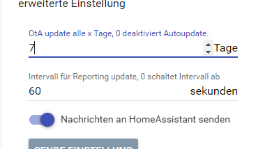

ich habe auch quatsch erzählt, eigentlich sollte alle 60 sek eine Änderung kommen.
Ja, du fragst das Topic /UID ab, ich frage das topic state/HOSTNAME/ ab, das wird deutlich seltener aktualisiert, war aber definitv mal alle 60 sek.
Muss in einem der Firmwareupdates geändert worden sein bzw wurde ganz abgeschaltet. Man konnte es in den erweiterte Einstellungen auch anpassen aber das scheint zzt ohne Funktion zu sein.
Als workaround kannst du ein MQTT Server Gerät erstellen, folgendes eintragen und dann mal mit true abfeuern.
dann sollte der livestatus wieder gehen
Hi Kris,
super support - Danke!
Das hat jetzt funktioniert, fyi: jetzt werden ALLE Daten aktualisiert (zumindest der Zeitstempel) sobald ein MQTT Paket kommt, auch wenn sich z.B. FAN und Kompressor gar nicht ändert.
Aufgrund der Datenmenge noch nicht optimal aber viel besser als keine Daten :slight_smile:
Siehst du potentiell die Möglichkeit die Aktualisierung wieder auf 15 oder 60 Sekunden zu bringen?
Gibt nämlich sonst ziemlich viele Updates :slight_smile:

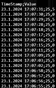

Hier die Innentemperatur, die springt immer zwischen ,0 und ,5
Teilweise im Sekundentakt.
