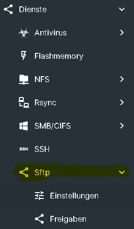

Moin Burkhard,
Danke für den Tipp. Ich habe gestern gelesen das es OMV-Extras gibt (wie auf deinem Bild) und da ist auch SFTP dabei. Nur finde ich keinen Link dazu bzw. bringt er mir immer das der https://www.github.con nicht auflösen kann wenn ich versuche das Paket in der Konsole zu installieren.
Edit: Habe es jetzt gerade wieder versucht den Link von omv-extras.org auszuführen und jetzt hat es funktioniert.

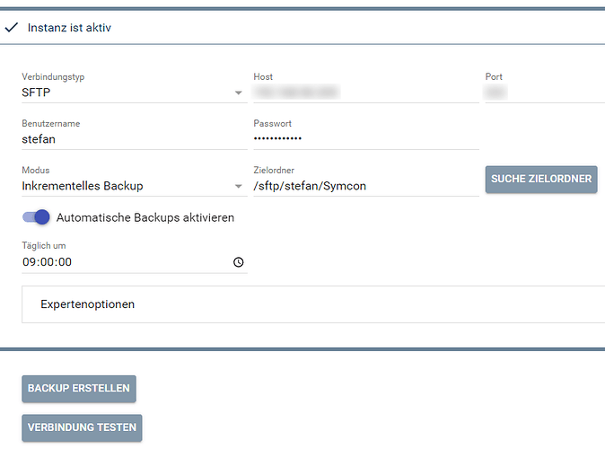

Wie sieht das bei dir mit dem Zielpfad aus? Habe einen Ordner angelegt mit Symcon:
Hab ich alles soweit angelegt. Wenn ich jetzt unter Zielordner gehe, kann ich den Ordner nicht auswählen außer SFTP. Habe dann mal in WinSCP geschaut und da steht dann sftp/stefan/Symcon und das für das Modul so übernommen und funktioniert dann. Wenn ich nur den Ordner Symcon angebe funktioniert es nicht wie ich ihn in OMV angelegt habe.
