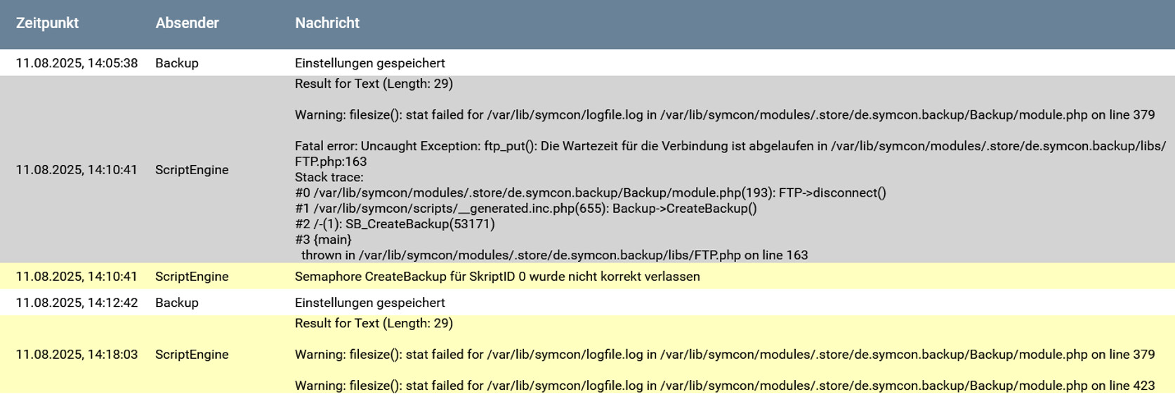

Hallo zusammen, kennt jemand von euch das Phänomen, dass beim Testen der Verbindung alles okay ist, beim erstellen des Backups auch der Ordner angelegt wird, aber dann nach kurzer Zeit folgende Fehlermeldung kommt:
Fatal error: Uncaught Exception: ftp_rawlist(): Ein Verbindungsversuch ist fehlgeschlagen, da die Gegenstelle nach einer bestimmten Zeitspanne nicht richtig reagiert hat, oder die hergestellte Verbindung war fehlerhaft, da der verbundene Host nicht reagiert hat in …
Falls es hilft: Wenn ich versuche einen Ordner auszuwählen für das Backup bleibt die Liste auch leer. Mich wundert halt nur, dass er einen Ordner für das Backup nach dem richtigen Shema angelegt hat.
Ich würde mich freuen, wenn mir jemand weiterhelfen kann.
Ich habe selber etwas weiter geforscht, kann es sein, dass das Skript kein passives FTP beherrscht? Unser Webhoster, zu dem ich die Backups spielen möchte verlangt das zwingend.

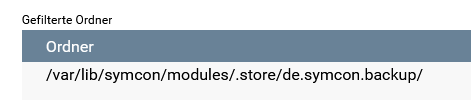

da mir das Thema keine Ruhe gelassen hat, habe ich - da das Backup immer wieder an der gleichen Stelle abgebrochen ist, zwei Dinge versucht:
  1. Das Modul Backup selbst vom Backup ausgeschlossen - über:
{B1744B5C-2F9C-4AA1-B0E5-893065C3DCF4}
…das hat aber leider nix gebracht.

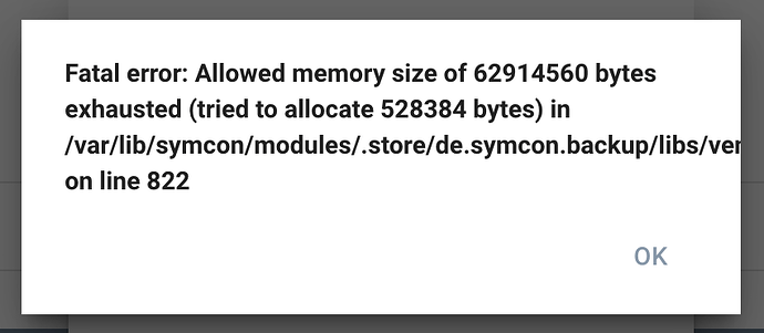

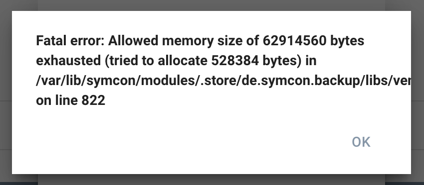

Hi. Seit ein paar Monaten habe ich - wie andere User weiter oben ebenfalls beschrieben haben - das Problem mit den “Allowed memory size exhausted”, und auch nur beim inkrementellen Backup (Full-Backup läuft einwandfrei).
Ich habe Testweise auch die Limitierung in der php.ini mal erhöht, hat aber nix gebracht. Habt ihr einen Tipp, wie ich das wieder ans Laufen bekomme?
Erhöh’ mal die Einstellungen zum Size Limit :slight_smile: Der Wert + 10 MB ist das Limit für den Speicher.
