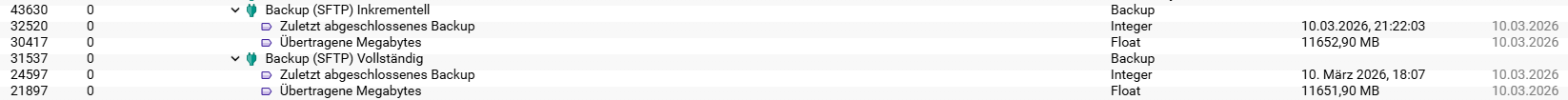

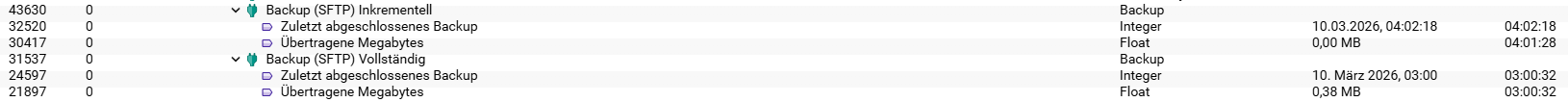

Wenn ich wie oben geschrieben das Backup in einer bestimmten Uhrzeit starte, müssten dann nicht die Instanzen sich aktualisieren oder steht da nur das Erstell Datum des ersten Ordners?
Die Backups werden bei mir durchgeführt aber das Datum wird nicht aktualisiert in der Instanz.

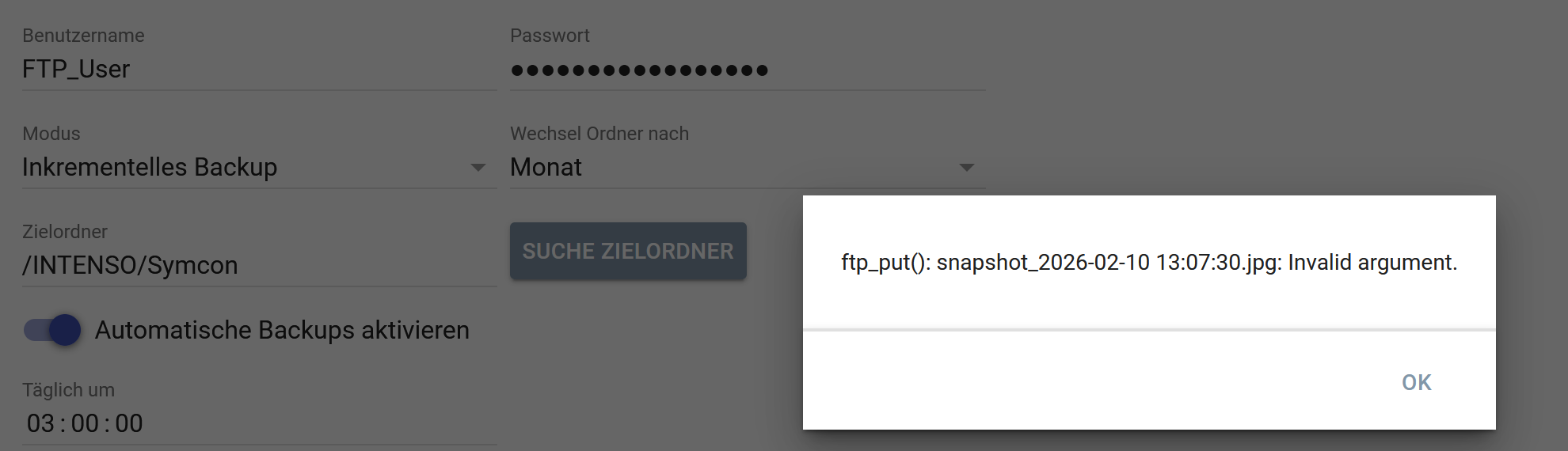

Seit dem Update auf Symcon 9.0 kriege ich bei der Ausführung des Backups Warnungen
Warnungen.txt (208,1 KB)
Ich starte das (Incremental) Backup aus einem Script mit dem Befehl “SB_CreateBackup(15254)”, damit ich im Fehlerfall automatisch einen zweiten Versuch machen kann.
Mache ich was falsch?
Eine Ergänzung: Ich verwende SFTP für den Zugriff auf mein NAS, die Warnungen kommen auch schon, wenn ich in der Instanzkonfiguration die Verbindung teste.

Antwort für das Problem: Nach Konsultation einer AI war zwar nicht direkt die Lösung dabei, aber die Idee, die Verschlüsselung zu ändern. Da ich es in SFTP nicht kann, habe ich auf FTPS umgeschaltet, das hat problemlos geklappt und scheint ohne Warnungen zu funktionieren.
