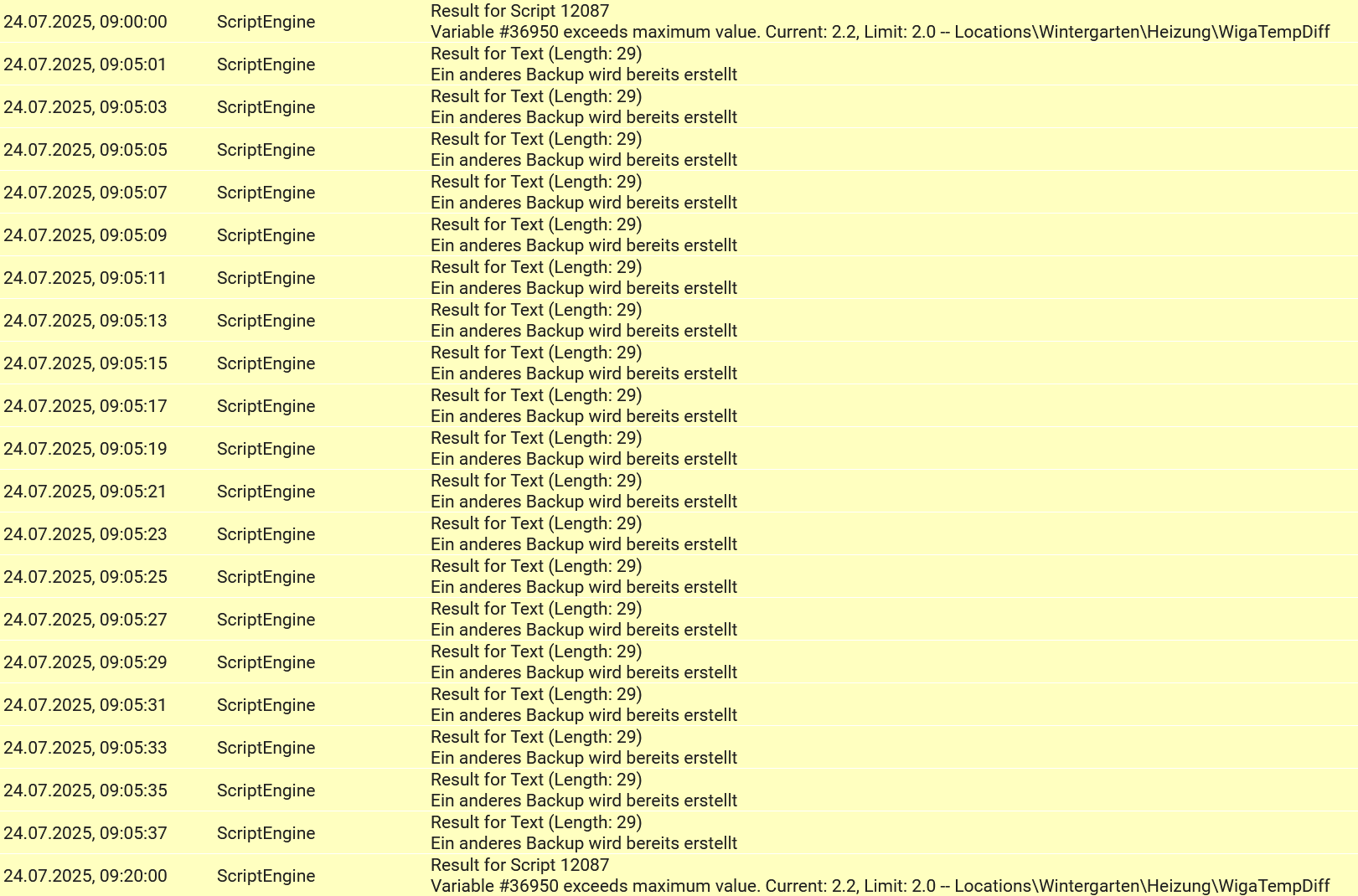

Die letzten Warnungen:
24.07.2025, 03:14:56 | ScriptEngine         | Result for Text (Length: 29)
Ein anderes Backup wird bereits erstellt
24.07.2025, 03:14:57 | ScriptEngine         | Result for Text (Length: 29)

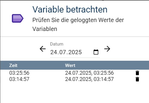

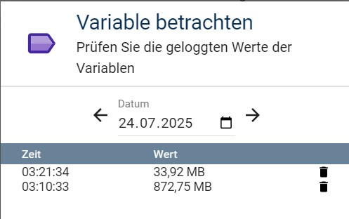

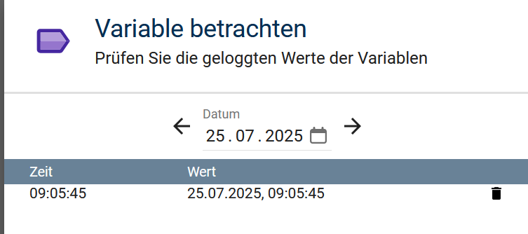

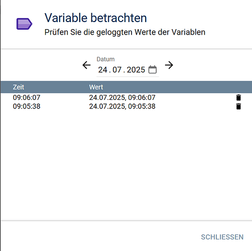

Und Daten im Archive:
Zuletzt abgeschlossenes Backup
Screenshot 2025-07-24 084445
Übertragene Megabytes
Screenshot 2025-07-24 084604

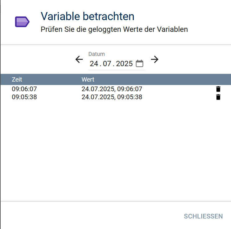

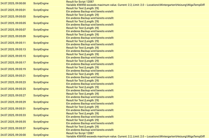

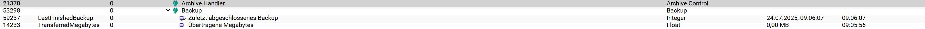

Bei mir,
zuletzt abgeschlossenes Backup:
übertragene MB hatte ich nicht archiviert.
Im Objektbaum:
0MB ist zwar komisch aber im Backup Verz. ist die neueste Datei vom 24.7. 9:05 und auch die settings.json hat den Timestamp.
Meldungen:
Heute ist wieder alles normal, wie gesagt bei mir glaube ich ist es jeden zweiten Tag.
Werde es weiter beobachten.
