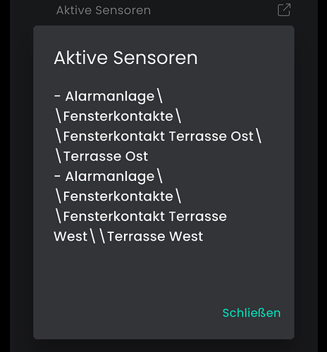

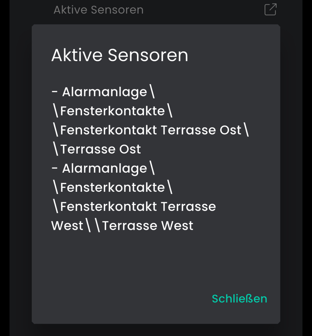

da hab ich leider was verwechselt. Ich mach meine Alarme mit dem Watchdog und da kann man bei den überwachten Variablen einen Alternativen Namen eintragen.
Das macht es ja sehr hilfreich und vermutlich nicht wild zu implementieren. Wenn man optional nichts einträgt hat man eben den ganzen Pfad, was manche ja ggf. so mögen/brauchen.
Daher +1 zu Deiner Anfrage dass man das auch bei Alarmierung machen könnte um die ewig langen Pfadnamen nicht zu haben die man ja schnell erzeugt.

So sieht es halt echt nicht schön aus:

Auf meinen anderen Punkt, dass man für offenen Fenster einen eigenen Namen angeben kann, seid ihr bisher leider noch nicht eingegangen. Das stört mich schon sehr, dass hier immer der lange Pfadname steht.
André
Die Namen klingen auf jeden Fall nach einer sinnvollen Ergänzung. Dazu habe ich mal ein Ticket erstellt. Ebenfalls habe ich ein Ticket erstellt, dass wir noch eine Statusvariable hinzufügen, auf die man auf den abgeschlossenen Countdown reagieren kann. Wir sind aber aktuell eher an anderen Themen dran, daher wird das wohl nicht heute oder morgen was. Aber wenn das Modul mal wieder dran ist, dann liegen die Tickets bereit :slight_smile:

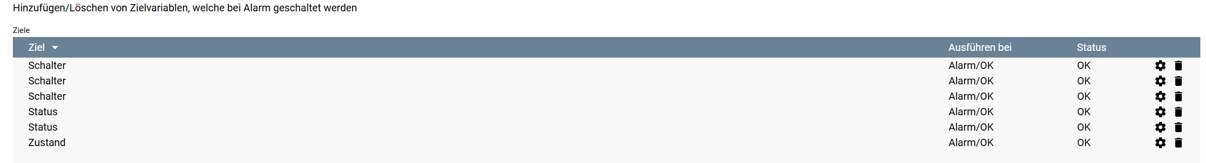

Ich habe auch Probleme bei mehreren Sensoren einen Durchblick zu behalten - bitte unbedingt überprüfen ob dieses Optimiert werden kann!
Aktuell können die Zielvariablen nicht genau zugeordnet werden (eigentlich überhaupt nicht!)…
