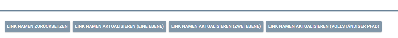

Hallo Sepp, wie soll das gehen? Ich habe eben auch mal ein Update aus die v1.3 gemacht, aber ich kann in dem Modul nur Variablen hinzufügen und sonst nichts weiter konfigurieren. Kannst du mir mal einen Screenshot machen, wie das bei dir aussieht?
Bei mir sieht das ja so aus
