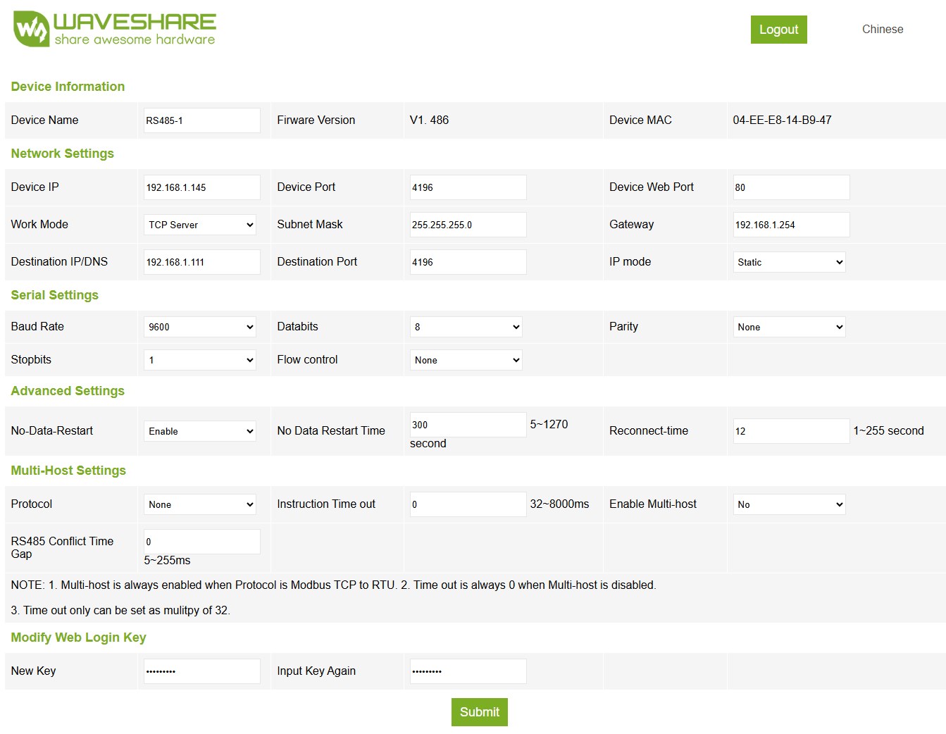

verwendest du VirCom vom WaveShare?
Falls Ja - welche Einstellungen hast du im Virtual Seraial & Device Management eingestellt?
Oder darf ich das VirCom gar nicht verwenden?

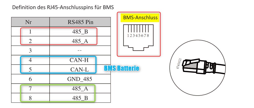

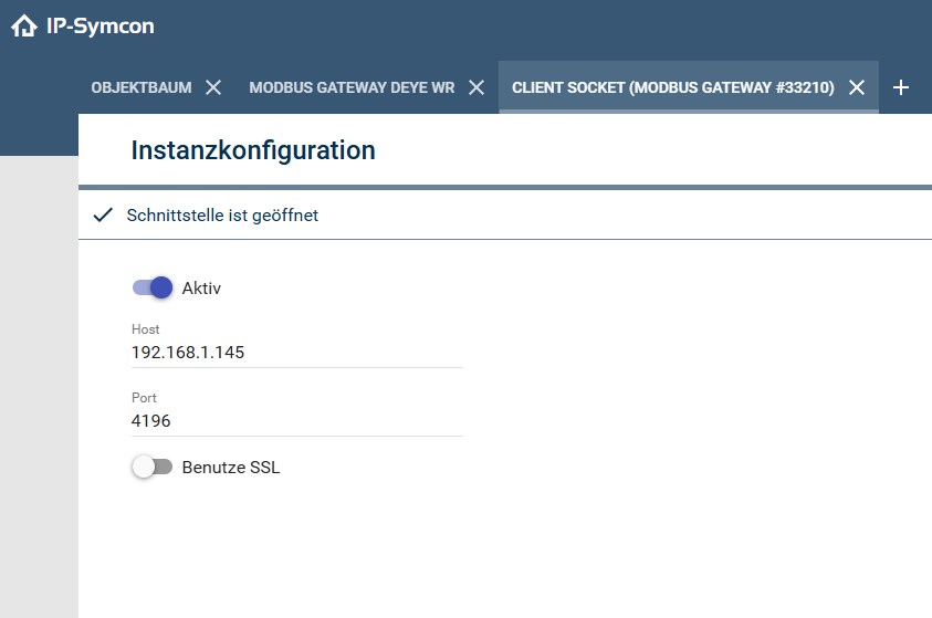

So, jetzt dürfte ich aber geschafft haben. Die Verbindung läuft stabil. Und die Lösung war so einfach :smiley: Nach dem Update auf die IPS 8.0 waren die Abbrüche weg :+1:

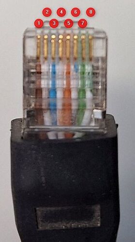

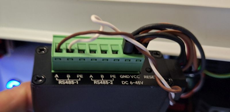

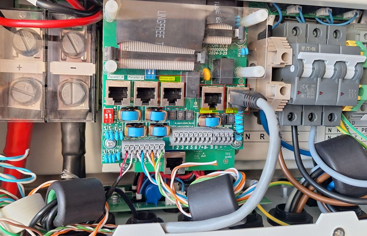

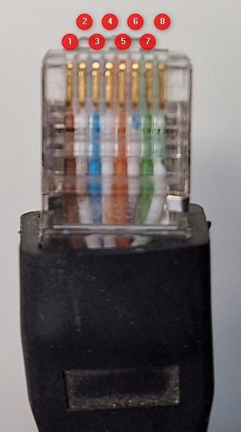

Ich hab jetzt den Waveshare RS485-1 A auf den Deye BMS Port Pin 2 und den Waveshare RS485-1 B auf den Deye BMS Port Pin 1 angeschlossen! - Dieses läuft jetzt seit 2 Tagen ohne Aussetzer! Danke an alle die mir geholfen haben.

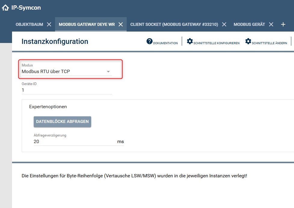

Nach Import der Vorlage habe ich die Einheit für Adresse 619 „Netzbezug aktuelle Gesamt“ von UINT16 auf INT16 geändert, da es sonst Probleme mit der Darstellung bei der Einspeisung gibt, da hier ein negativer Wertbenötigt wird.

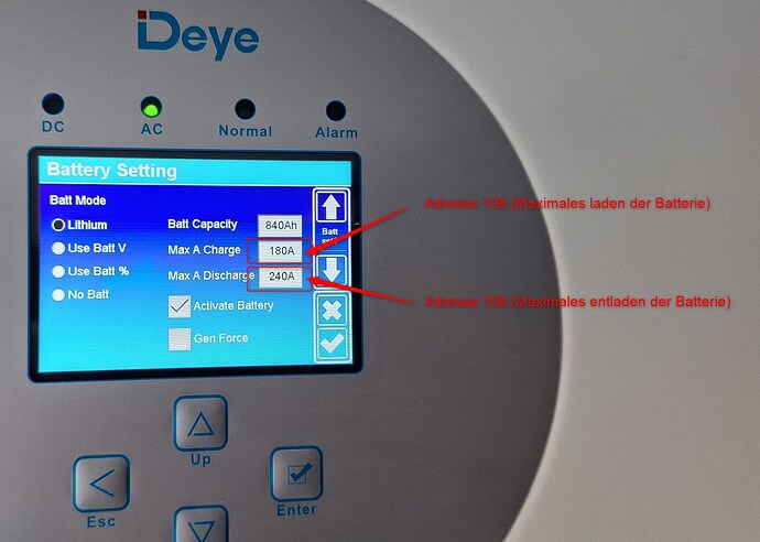

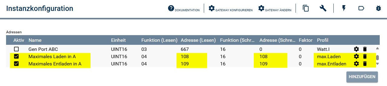

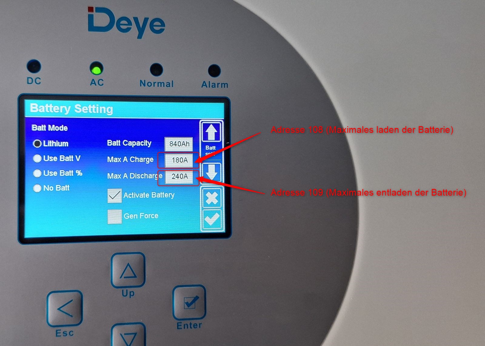

Bei mir ist momentan der Deye selbst auf 0 Export mit den beigelegten Klappwandler parametriert (ohne IPS Regelung), was so auch perfekt vom Deye aus funktioniert ! Ich regle mit IPS zur Zeit nur den Maximalen SOC, da ich meine Akkus nur auf 90% laden möchte. Dazu habe ich mir den 108 (Maximales Laden) und (109 Maximales Entladen) eingestellt. Dieser ändert im Deye die Battery Setting. So hab ich mir ein sanftes zurückregeln des Ladestroms eingestellt und kann das natürlich auch je nach Bedarf, felxibel anpassen.

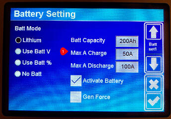

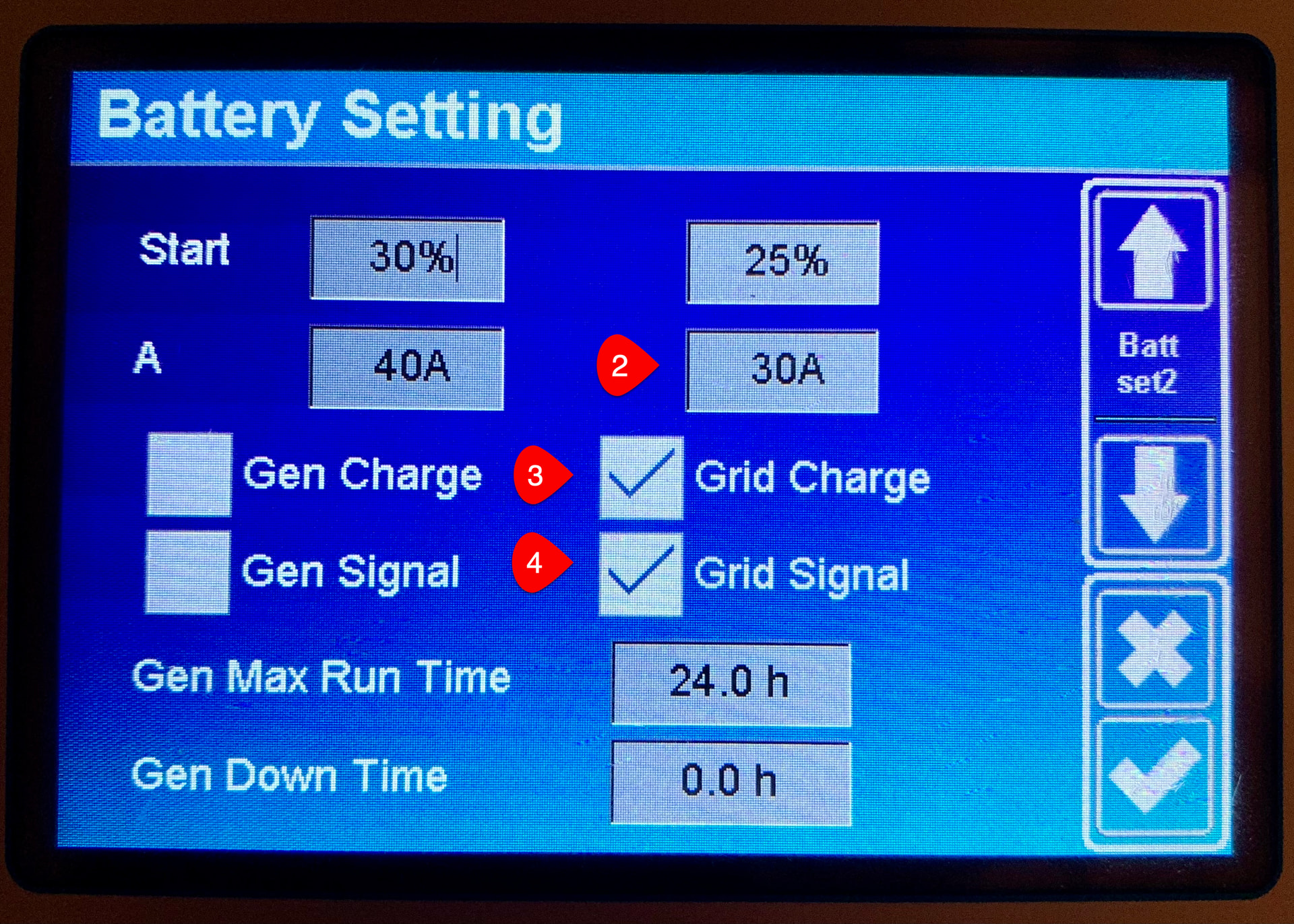

Könntest du mir mal bitte ein paar Screenshots / Bilder von deinen Einstellungen posten, dann schau ich mal drüber und vergleiche mit meinen Einstellungen.

inzwischen läufts. Ich habe mal die Punkte zusammengefasst, vielleicht hilft es dem Einen oder Anderen:
Funktion Lesen: Holding Register (03)
Funktion Schreiben: Mult. Holding Register (16)
1: 108
2: 128
3: 130
4: ?
5: 172-177
6: ?
7: 148-153
8: 166-171
(Alle Angaben ohne Gewähr!)
Ich habe leider nur eine recht dürftige Beschreibung der Modus-Parameter, somit ist man viel mit Reverse-Engieneering beschäftigt: Parameter via Modus setzen und dann auf dem Display schauen was passiert.
(1) scheint den maximalen Ladestrom der Batterie zu definieren, egal ob Netz, Generator oder PV
(2) ist dann der max Ladestrom, der aus dem Netz bezogen werden kann. Allerdings werden in der Praxis aus via Parameter festgelegten 30A nur 27A, aber damit kann ich leben.
Mein Hauptproblem bestand aber darin, dass die Batterie gar nicht aus dem Netz geladen wurde. Das lag aber am falsch gesetzten Wert für (8). Im Modus „Laden aus dem Netz“ gibt der Prozentwert (8) die Mindestladung der Batterie an, ist „Laden aus dem Netz“ nicht gesetzt, ist es die Mindestkapazität.
Mindestkapazität: bis zu diesen Wert wird die Batterie entladen
Mindestladung: bis zu diesem Wert wird die Batterie aus dem Netz geladen
Weist Du wofür das Flag Grid Signal (4) ist?
Grüße Detlev.
Kann ich nachvollziehen, da gibt es so viele Parameter die eingestellt werden müssen und zusammen bzw. anbhängig voneiner sind. Hat bei mir auch gedauert bis alles richtig eingestellt war und funktioniert hat.
Die Option „Grid Signal“ ist ein reines Steuersignal des Deye-Wechselrichters.
Es schaltet einen Signal-/Relaisausgang abhängig vom Netzzustand (Grid vorhanden oder ausgefallen).
Du könntest damit z.B. bei einem Netzausfall einem Generator signalisieren das er anspringen soll da das Netz ausgefallen ist und er übernehmen soll. Im jetzigen Zustand bzw. für die aktuelle Situation bräuchtest du es nicht aktiv.
