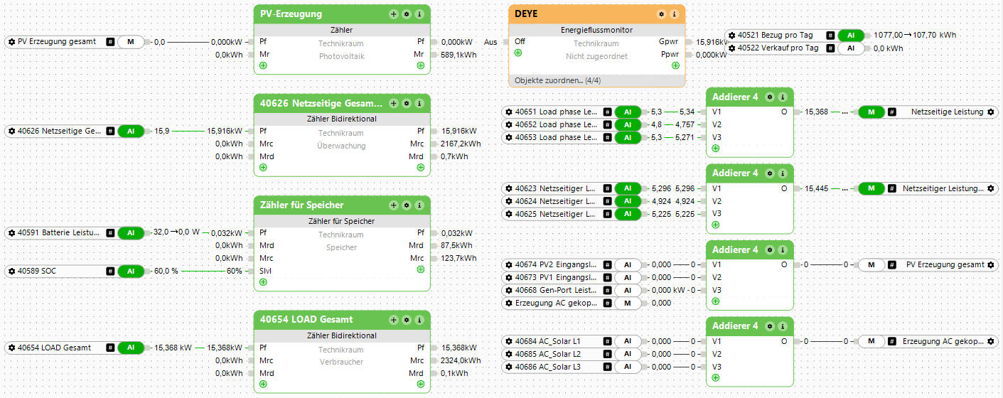

Ich habe einen DEYE SUN-20K-SG05LP3-EU-SM2.
Ich nutze den Waveshare RS485 to POE ETH, um den Modbus auszulesen.
Das klappt bis jetzt auch perfekt.
Ich nutze eine Loxone um die Werte auszulesen.
Jetzt habe ich ein SDM630 Modbus V2 als Grid Tie Meter2 angeschlossen um die PV-Leistung der alten Wechselrichter zu erfassen.
Die Register 684, 685 und 686 sollen dabei die Lesitung des Smartmeters sein.
Bei mir kommen aber unplausieble Werte.
Das einzige was ich noch nicht gemacht habe, ist ein Neustart des DEYE.
Kann jemand etwas dazu sagen und mir helfen?
