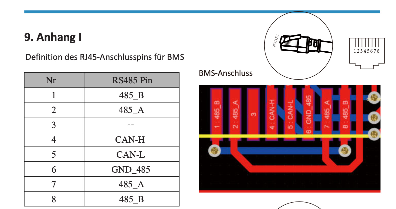

Bei mir ist das schon etwas her aber ich habe eine Y Splitter und da hängt das BMS und der RS485 Adapter parallel dran

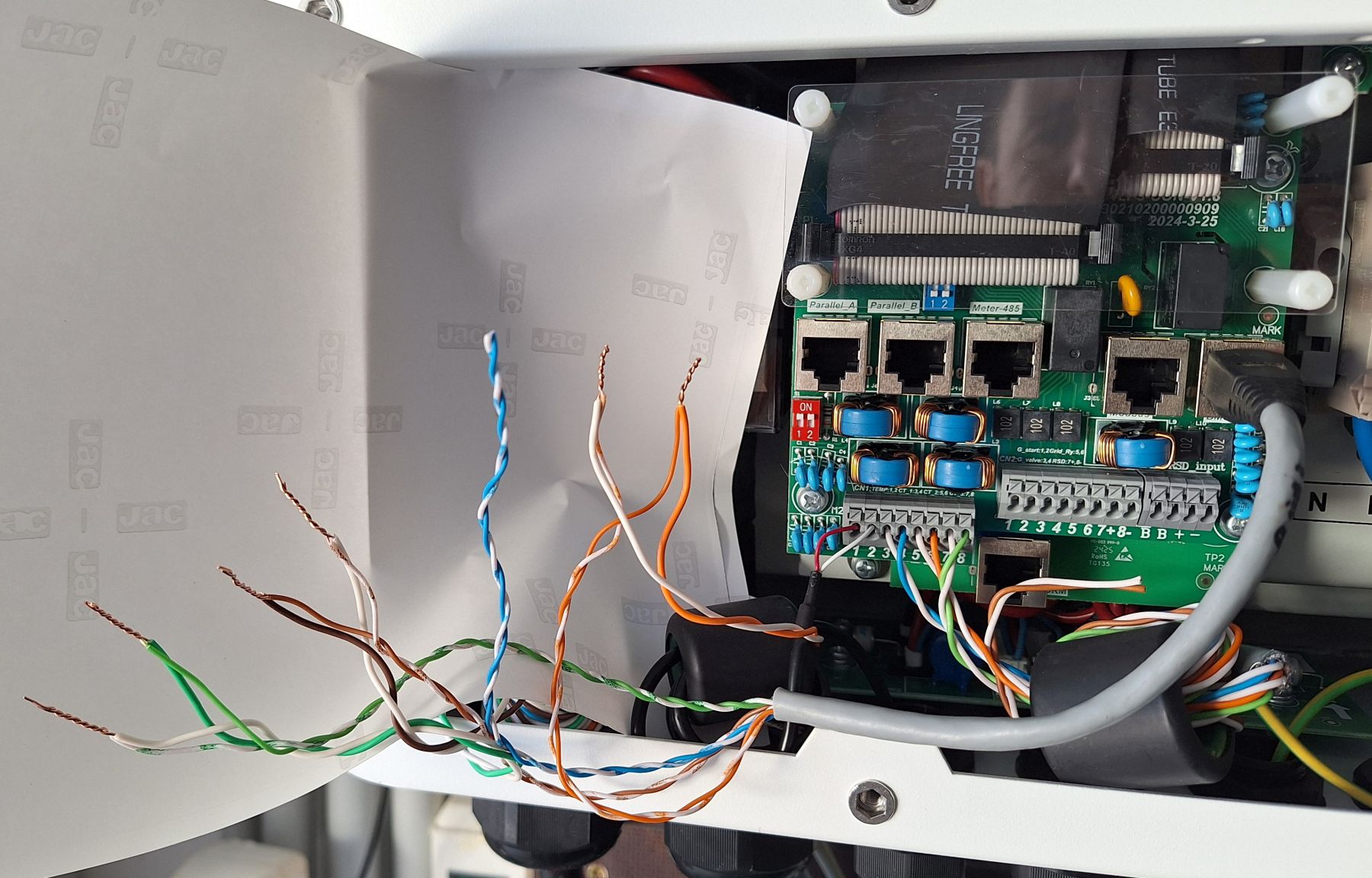

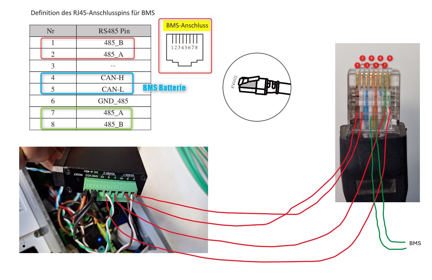

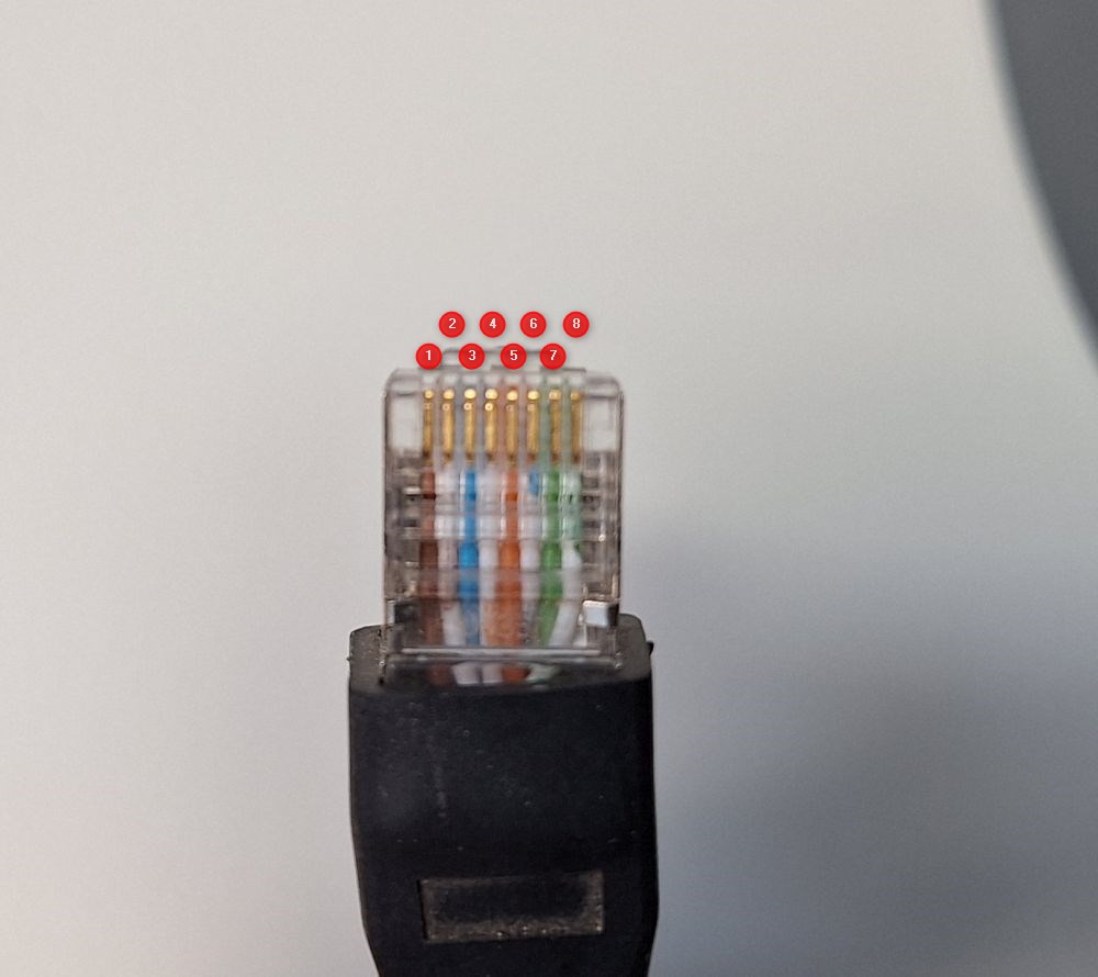

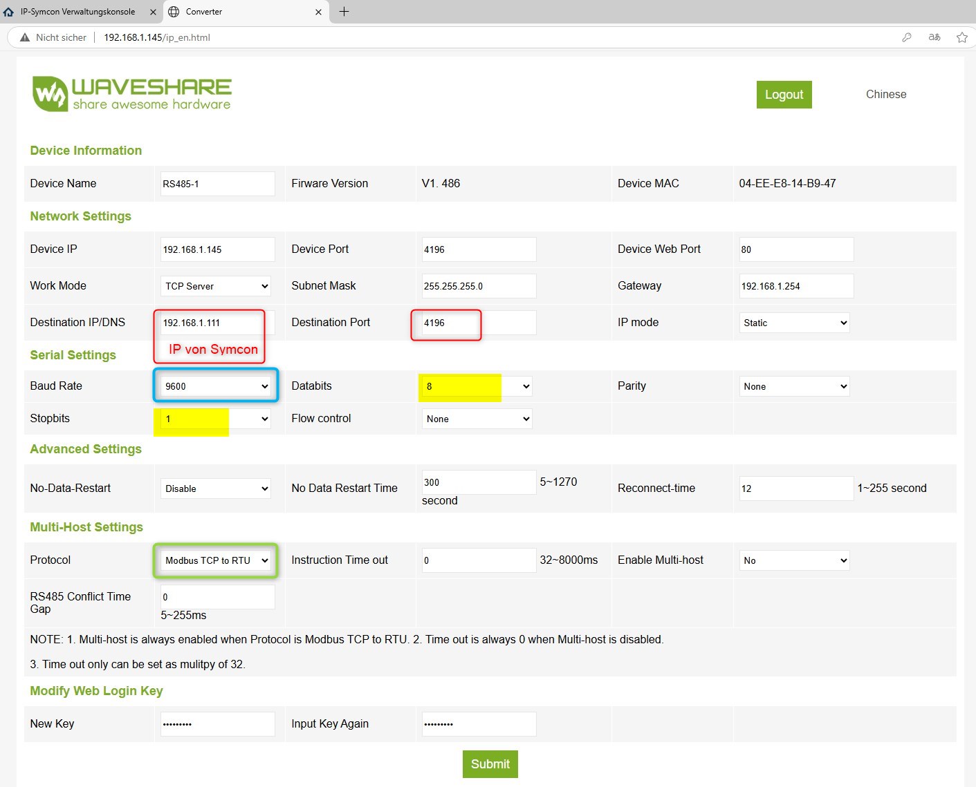

Ich hab ja schon so viele Varianten Probiert! Hier aktuelle Fotos wie es jetzt ist.
Ist am BMS Port angesteckt. Pin 1 und 2 hab ich auf den ersten Kanal vom Waveshare gelegt, und Pin 7 und 8 auf den Kanal 2. Kanal 1 ist meine IP 192.168.1.145 und Kanal zwei ist 192.168.1.146. Im Symcon ändere ich natürlich die IP Adressen wenn ich testweise wechsle!!!

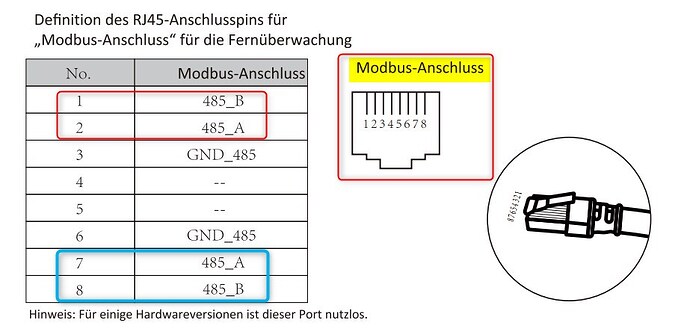

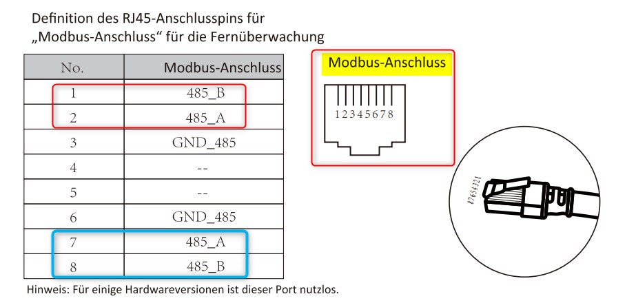

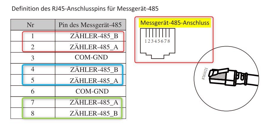

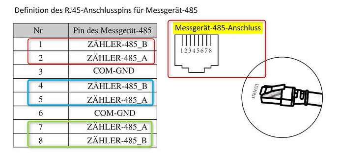

Lese ich das richtig, dass du an einem Modbusanschluss zwei Kanäle des Waveshare angeschlossen hast? Das geht natürlich nicht. Am Deye ist Pin 1/2 und Pin 7/8 ein und der selbe und auch elektrisch auf der Platine gebrückt. Somit würdest du den einen Deye-Kanal mit zwei separaten Kanälen des Waveshare befeuern. Worauf soll der Deye dann reagieren?
Da muss ich dir jetzt recht geben. Aber auch dass ist eine der fast unzähligen Versuche, der verschiedenen Buchsen, Pin 1,2 oder 7,8 oder wie als letztes 1,2 und 7,8 … Hat alles nichts gebracht.
Das ich jetzt Kanal 1 vom Waveshare auf Pin 1,2 und Kanal 2 auf Pin 7,8 habe, werde ich wieder zurückbauen (nur mehr Kanal 1) und wieder Berichten. Aber ich bin jetzt mit meinem Latein komplett am Ende. Der Deye redet nicht mit mir :zipper_mouth_face:

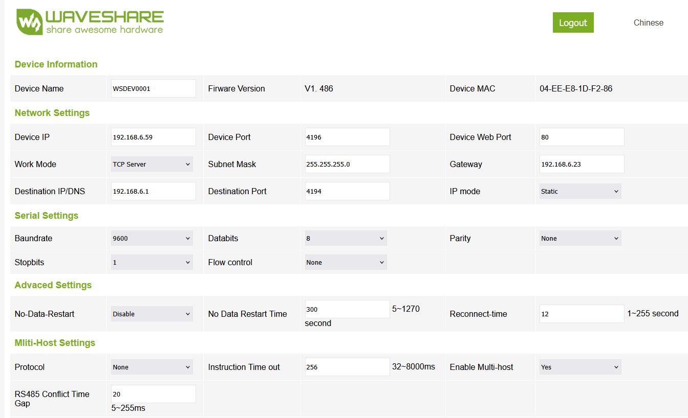

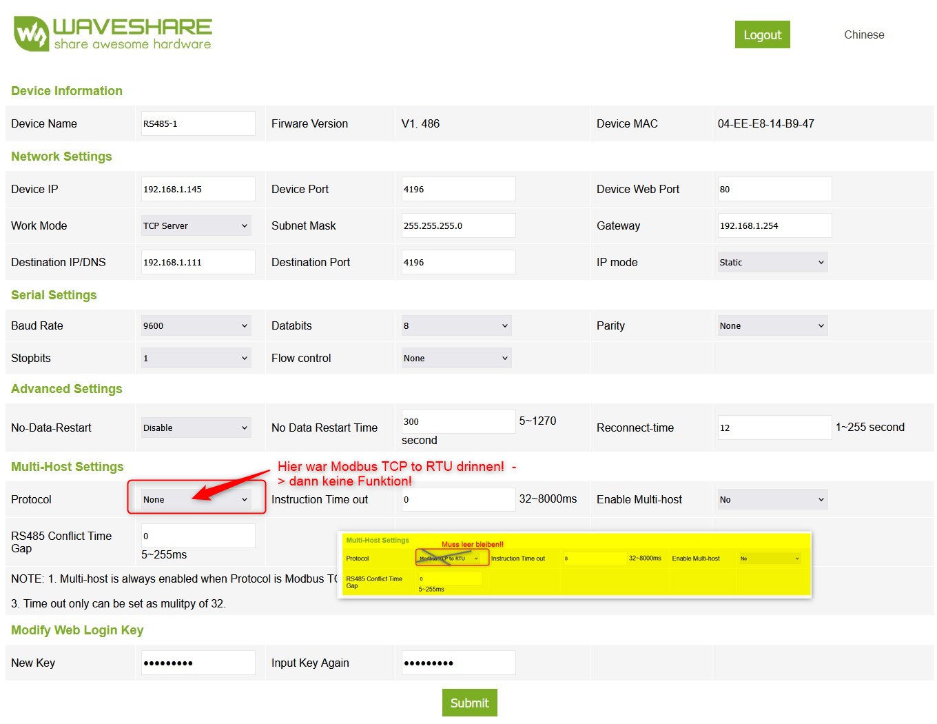

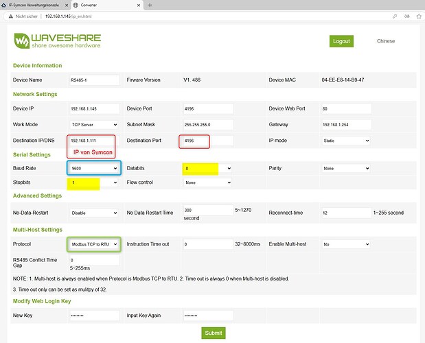

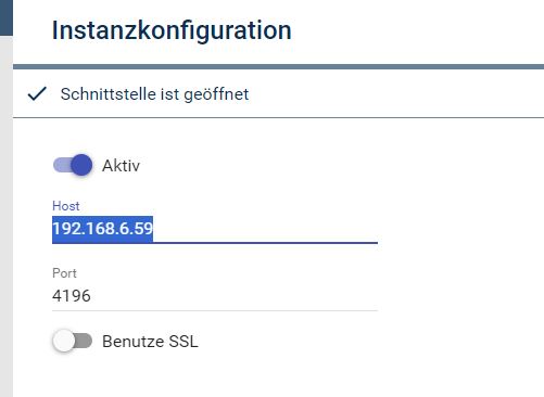

Überprüfe mal noch die Ports. Müsste der Device-Port nicht 8899 für den Modbus sein? Und setze den Deye mal als Master, der steht bei dir als Slave. Entsprechnd sollte der Waveshare natürlich im Workmode umgestellt werden. Und ist dein Gateway auch wirklich 192.168.1.254?
ich habe das hier „nativ“ laufen, also ohne Solarassistant.
Du musst die Adern 7+8 nehmen (hast du ja auf den Bildern).
Bei den Waveshare Einstellungen habe ich etwas anderes :
Die 192.168.6.1 ist mein Symcon. Beachte den Unterschied beim Protocol (Multi-Host settings) bei mir.

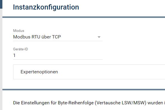

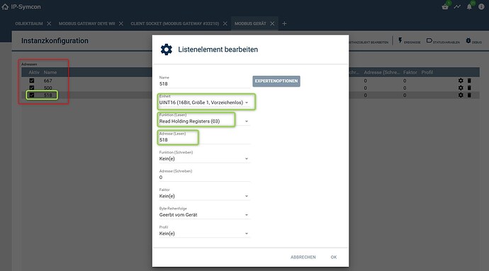

Instanz:
instanz
Schnittstelle:
schnittstelle
So läuft es bei mir seit Monaten…

Hallo Adam.
Vielen Dank, es funktioniert!!!
Ich hatte falscherweise beim Waveshare bei den Multi-Host Settings, im Protokol " Modbus TCP to RTU" eingetragen. Da geht dann nix!!! Raus, und es geht! Ich danke dir noch mal :wink:
Leider hab ich jetzt immer noch das Problem, dass die Modbus Verbindung nach 15 bis 30min abbricht.
Erst wenn ich die Verbindung im Symcon deaktiviere und wieder aktiviere, funktioniert sie wieder! An was kann das liegen? Hab am Kanal 2 das Waveshare testweise ein Modbus Zähler angeschlossen, und dieser bricht nicht ab. Somit müssten die Einstellungen zwischen Symcon und Waveshare passen! Problem würde ich somit zwischen Waveshare und Deye vermuten.
