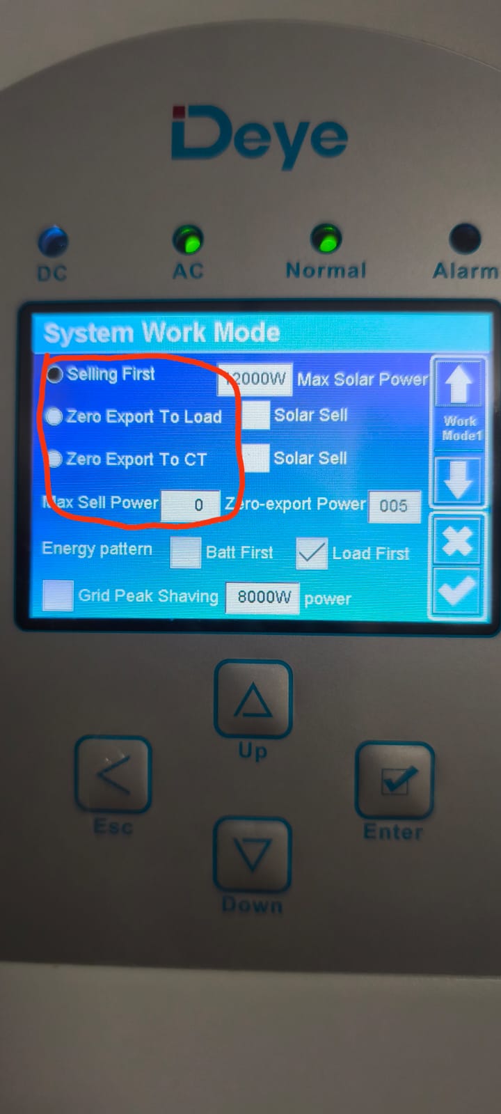

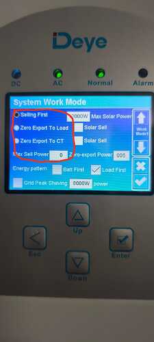

Guten Morgen in die Runde,
ich bin gerade dabei men eigenes Deye Modul zu erweitern und den Speicher netzdienlich zu machen. Das zeitgesteuerte LAden aus dem Netz läuft schon eine ganze weile und hat mir diesen Winter gut geholfen.
Nun will ich vor allem versuchen, dass er morgens nach Sonnenaufgang nicht gleich den Speicher lädt sondern erst Mittags um die Mittagsspitze im Netz abzufedern. Ich suche dafür die Register in denen die eingekreisten Werte gesetzt werden. Das Modbusprotokoll ist da nciht immer sehr aussagekräftig, aber vielleicht hat jemand das schon gefunden.
