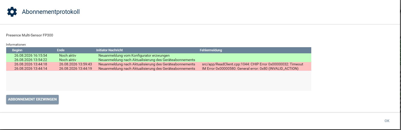

Bei meinem Aqara FP300 steht unter Abonnement folgendes:
Abonnement erzwingen hat da auch nicht viel geändert.
Könntet ihr vielleicht noch die Breite der Tabelle an das Fenster anpassen? An der Höhe des Fensters könnte man auch noch was machen. Das ist mir auch schon bei anderen “Popups” aufgefallen, z.B. bei dem Info-Button.
Gruß Rainer

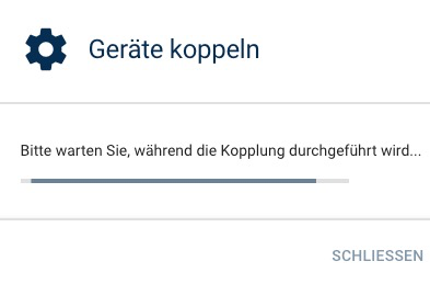

Die Meldung “Instanz wird erstellt” kommt bei bereits erstellten Matter Geräten auch mit der neuen Version noch.
Der Fix ist noch nicht in der aktuellen 9.1 verfügbar. Im nächsten Update :slight_smile:

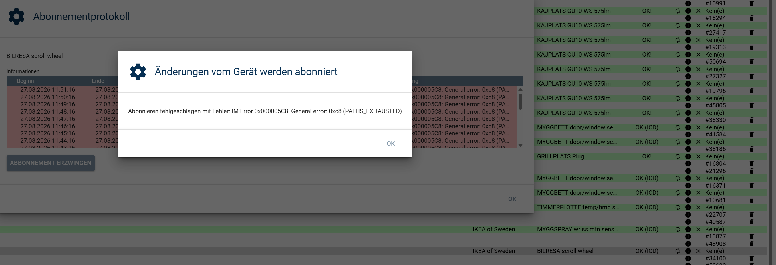

was bedeutet diese Meldung beim Abonnieren (Gerät IKEA scroll wheel) ?
Gruß; Michael
