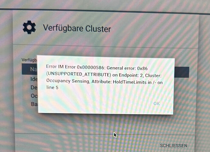

Nachtrag2: ich habe einen neuen MS605 eingebunden. Es werden 4 Instanzen angelegt aber nur bei einer Instanz (lichtsensor/Stromquelle) werden dazu auch Variablen angelegt.
Das ist insoweit merkwürdig, weil die Variablen meiner früher eingebundenen MS605 sehr wohl angelegt wurden.
Nun hab ich auch einen Fehler dazu, wenn ich Cluster abfrage.
Device ablernen und neu einbinden hilft nicht. Gleiches Ergebnis.

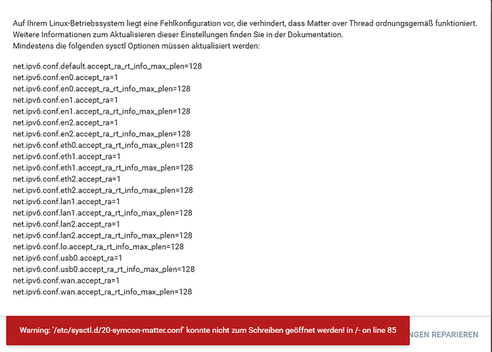

Hallo Zusammen
Kennt jemand dieses Problem auf dem Catan?
Im Matter-Konfigurator werden fehlende sysctl-Einstellungen angezeigt, unter anderem:
net.ipv6.conf.en0.accept_ra=1
net.ipv6.conf.en0.accept_ra_rt_info_max_plen=128
Über SSH haben wir geprüft:
net.ipv6.conf.en0.accept_ra = 0
net.ipv6.conf.en0.accept_ra_rt_info_max_plen = 0
Wenn ich in Symcon auf „Einstellungen reparieren“ klicke, kommt:
Warning: '/etc/sysctl.d/20-symcon-matter.conf' konnte nicht zum Schreiben geöffnet werden!
Wir haben dann versucht, die Werte per SSH manuell zu setzen:
sudo sysctl -w net.ipv6.conf.en0.accept_ra=1
Das funktioniert ebenfalls nicht, da der Benutzer admin auf dem Catan keine Berechtigung für sysctl als root hat.
@paedeneo Das ist bekannt und wir arbeiten mit PxC daran, dass die Meldungen weg kommen. Sofern ihr IPv6 im Netzwerk habt, sollte es trotzdem alles einwandfrei funktionieren. WiFi/LAN Geräte auf jeden Fall und Thread Geräte sofern IPv6 im Netzwerk vorhanden ist.
