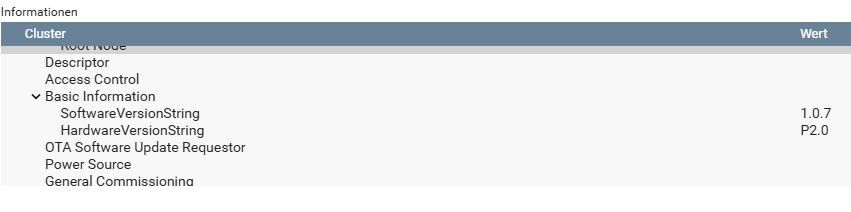

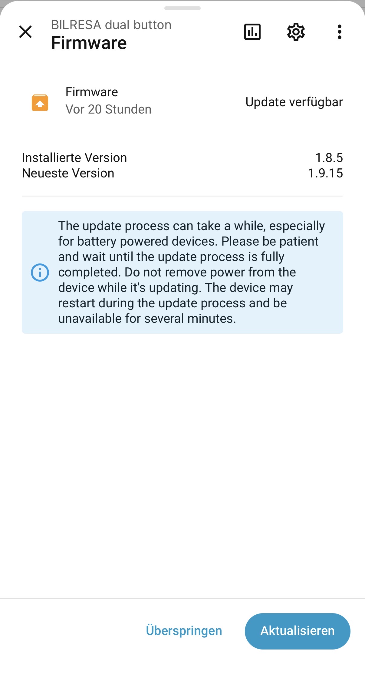

Könnt Ihr bitte bei Euch mal schauen, welchen Softwarestand Euer Myygspray hat?
Meinen musste ich heute wieder reaktiveren, nachdem ich ihn gestern neu angelernt habe.
Meiner hat die Version 1.0.7
Laut dieser Info:
gibt es schon die Version 1.1.4 …
Wie bekomme ich die aktuelle SW Version OHNE ein Ikea Gateway installiert?
Matter soll ja OTA anbieten, aber keine meiner Softwaren neben Symcon bietet mir ein Update an? jemad eine Idee dazu?

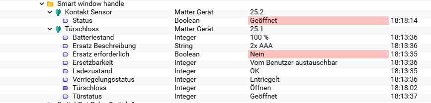

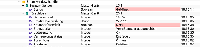

So sieht das dann aus:
ich habe ein wenig rumgespielt und dabi ist mir aufgefallen, das ich das Türschloss zum Verriegeln der Griffe bedienen kann, der Zustand der Variable Verriegelungsstatus sich aber nicht ändert. Der Kontaktsensor erkennt nur Geschlossen oder Geöffnet.
Spannenderweise gibt es, wie oben erwähnt, in HA zwei Kontaktsensoren.
Wenn beide Sensoren geschlossen sind ist der Griff bzw das Fenster geschlossen.
Beide geöffnet ist der Griff bzw das Fenster geöffnet,
ist einer geöffnet und der obere unbekannt ist das Fenster auf Kippstellung.
Gerade die Kippstellung ist mir wichtig um im Sommer unterscheiden zu können, ob der Rolladen abends schließen soll oder nicht. Bekommt Ihr das auch implementiert?

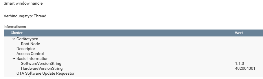

Klar. Magst du mal kurz schauen welche Firmware das Teil bei dir hat? Wie viele Zustände zeigt Symcon an?
firmware ist die 1.1.0

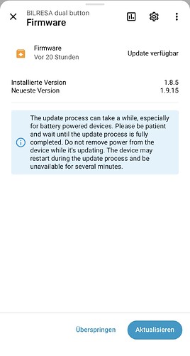

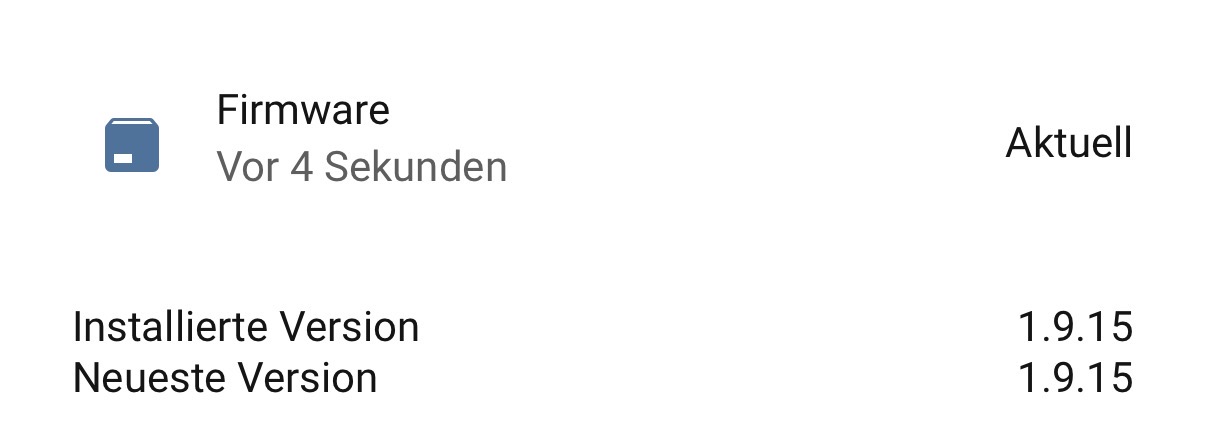

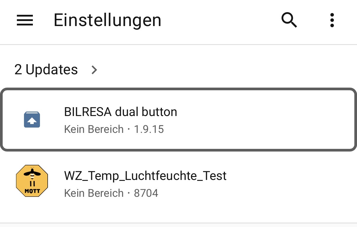

Also in HA bekomme ich automatisch eine Info im zentralen Updatefenster, wenn irgendwelche Updates anstehen.
Also IKEA benötigt man grundsätzlich nicht. Aber ich stimme der Bewertung „Spielzeug“ zu.

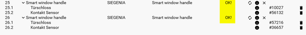

Ich habe heute auch den zweiten Griff angelernt, das gestaltete sich ebenso problemlos.
Den Motor zu sperren bekomme ich zwar ( bei beien) angesteuert, es ändert sich aber der Wert in der Anzeige nicht. Laut Matter konfigurator ist bei beiden das Abo aktiv:
Ansonsten fühlen sidh die Griffe wertig an und machen ein stabilen Eindruck.
