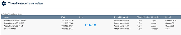

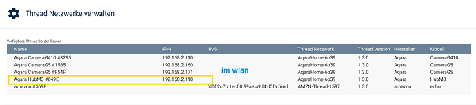

Hallo zusammen, mir ist folgendes aufgefallen… wenn ich an meiner Aqara M3 Hub von wlan zu lan wechsle dann verhaut es mir den Matter kofigurator, er findet den HUB nicht mehr :weary_face:
INFO: hatte den HUB per wlan ins Matter an symcon angemeldet.
kann ich das was machen oder muss der HUB nun ausschließlich Wlan verbleiben…das muss doch auch im Lan gehen.

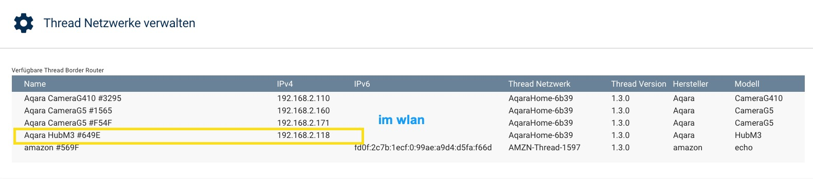

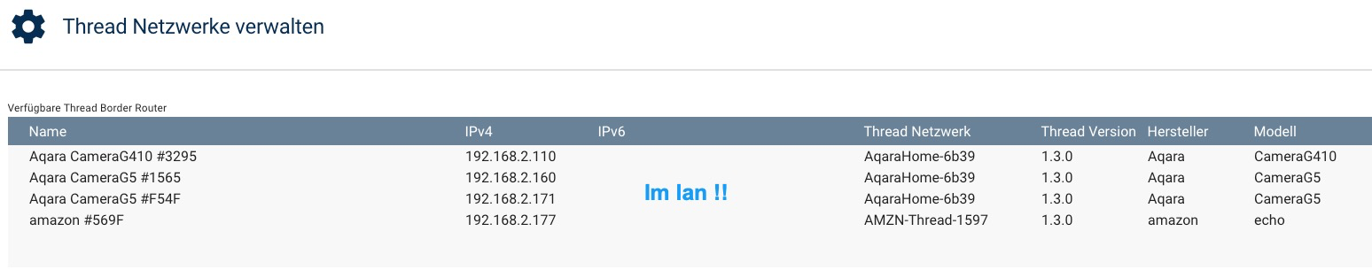

nein parsy, habe keine vlans im Einsatz! ich hab es jetzt mehrmals getestet im Wlan ip 192.xxx.xxx.118 …..erkannt! gewechselt auf Lan andre ip 192.xx.xxx.112 ….. wird nicht erkannt

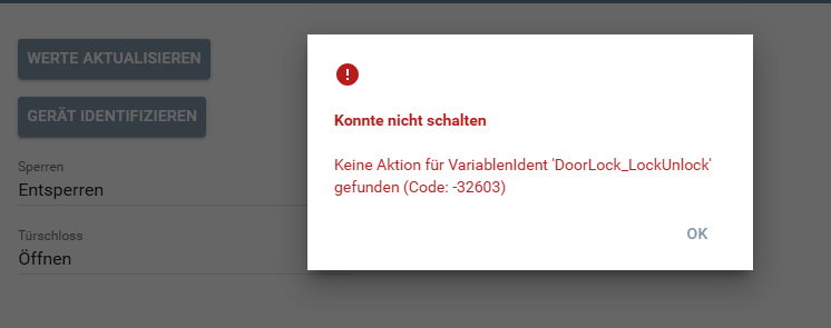

Ich erhalte bei meinen beiden Nuki Schlössern eine Fehlermeldung, wenn ich die Funktion Sperren 7 Entsperren nutzen möchte:

Die Sperren/Entsperren Funtion übernimmt die Türschloss Variable. Die alte Sperren Variable ist somit ohne Funktion. Mit dem nächsten Update räumen wir die richtig auf.
