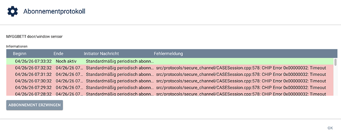

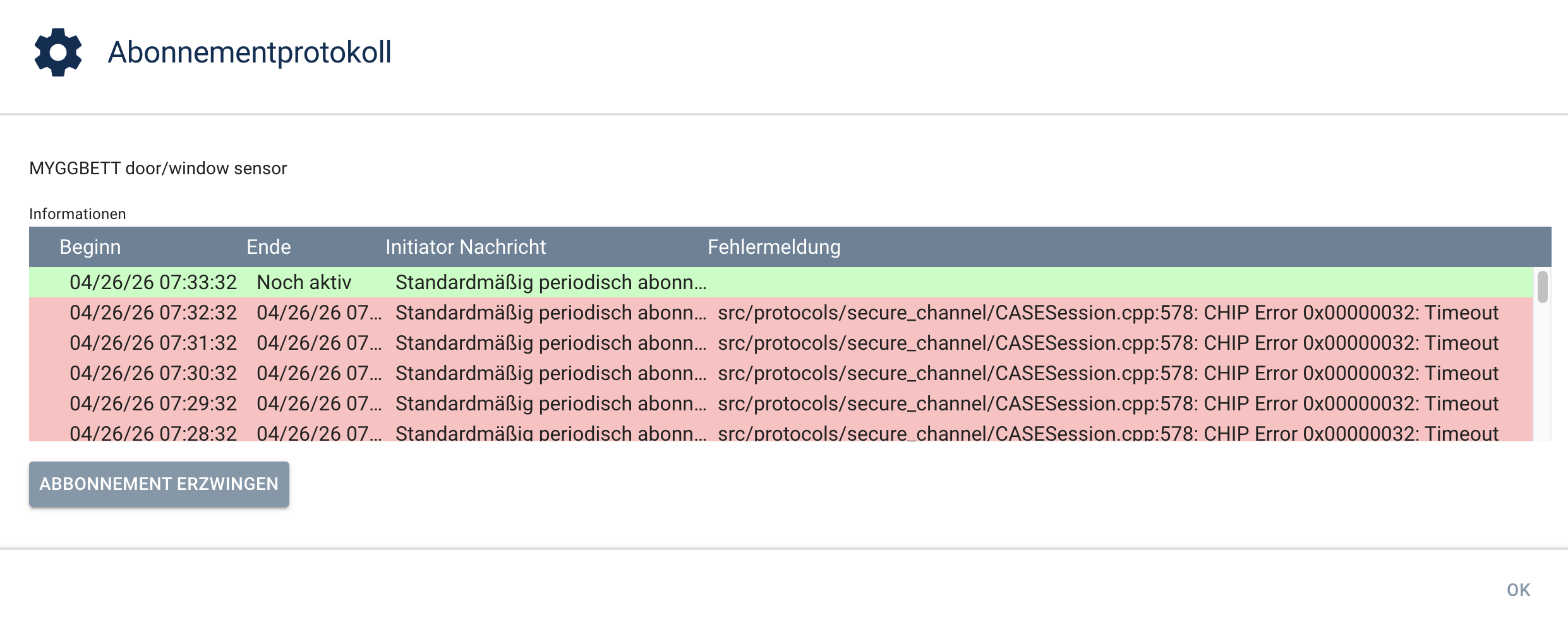

In dem Abonnementprotokoll ist zu sehen, dass es immer wieder Fehlversuche gab. Und dann hat es mal funktioniert.
Vielen herzlichen Dank!

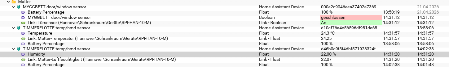

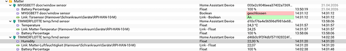

Ich habe die selbe Firmware-Version, habe heute noch einmal das gesamte Thread-Netzwerk zurückgesetzt und alle Geräte neu registriert (über die IKEA-App und über Code in Symcon geshared). Bei dem Door-Sensor musste ich schon einmal das Abo erzwingen. Seitdem läuft aber z.Zt. alles OK (siehe Konsole, die Links sind die Werte aus der Symcon-Matter-Instance auf meinem Test-RPI).

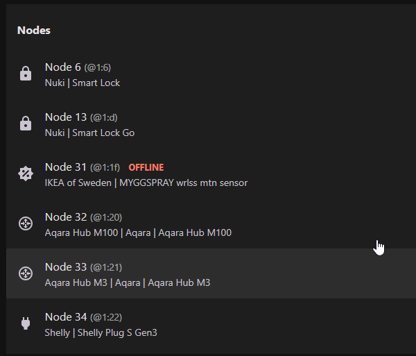

Es ist kein Symcon Problem. Hier des Status aus einem System eines Marktbegleiters.
Gestern hat er noch fleißig gemeldet, heute offline.
Ich lasse von dem Ikea Zeuchs zukünftig die Fingerchen.
Alle anderen Matterlein laufen stabil bei mir.

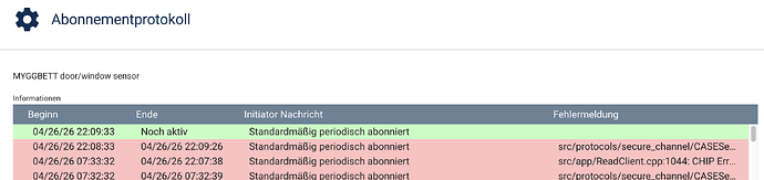

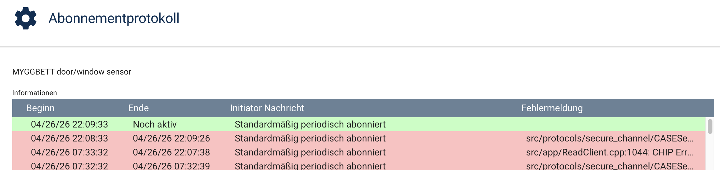

Hier das Abonnementprotokoll:
Das ist verrückt! Gerade noch mal getestet: Und funktioniert nicht mehr!
