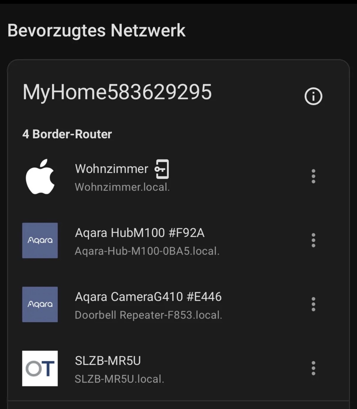

Ich habe nun den MR5u als OTBR ins Apple Netz einbinden können.
Cool
Eben - cool - habe ich auch so (mit dem MR4U).

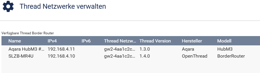

Habe mein Thread-Netzwerk ursprünglich mit dem Dirigera-HUB erzeugt, dann den Aqara-M3 eingebunden und Tage später den MR4U in dem ich einfach die TLVs kopiert habe.
Obwohl ich mit Aqara (auf IPhone) anlerne, werfe ich die Apple-Instanz immer manuell wieder raus - und füge Symcon hinzu.
Das Dirigera-Teil liegt irgendwo stromlos rum … dies verursachte Probleme gleichzeitig TBR mit Aqara M3 und MR4U (die beiden „mögen“ sich gleichzeitig - trotz unterschiedlicher Thread-Version:

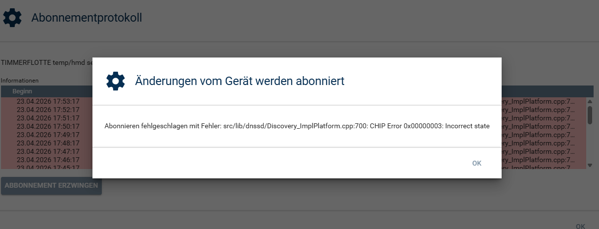

Ich habe ein Gerät gekoppelt und es kamen auch fleißig Daten rein. Das Ganze lief allerdings nur, bis ich den Container einmal neu gestartet habe. Seitdem kann das Gerät nicht mehr verbunden werden und ich sehe ständig irgendwelche Fehler src/lib/dnssd/Discovery_ImplPlatform.cpp:700: CHIP Error 0x00000003: Incorrect state in /- on line 82.
Hat jemand ne Idee, was da das Problem sein könnte? Habe den Container schon mehrfach neu gestartet, aber immer wieder den gleichen Fehler. Der Container läuft aktuell im Host-Netzwerk und dort ließ sich das Gerät auch initital koppeln und auslesen.

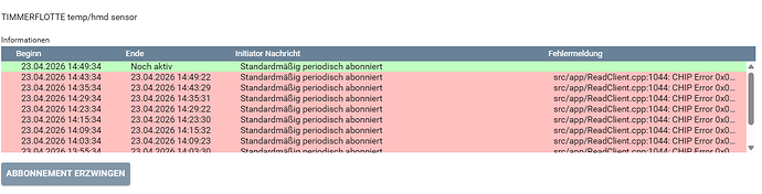

Das möchte ich auch gern wissen, allerdings ist es bei mir so, dass die Abos mehrerer IKEA-Thread-Geräte (KLIPPBOK, MYGGBETT und TIMMERFLOTTE) nach kurzer Zeit nicht mehr aktiv sind und nach längerer Zeit die Verbindung ganz verlieren. Ich habe sie alternativ sowohl über die IKEA-App primär angemeldet und dann geshared als auch primär über die Symcon-App): kein Unterschied. Ein Zugriff auf die Geräte über Home Assistant funktioniert problemlos und über MQTT Statestream und dem HomeAssistand-Modul (Danke an Bumaas) kommen auch alle Veränderungen in Symcon an. Liegt es also an der Funktionalität der Abos (periodisch?) in Symcon.

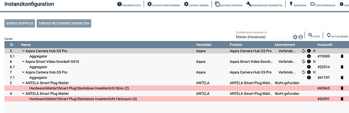

Hallo ich verzweifle langsam mit Matter :sad_but_relieved_face: ich bekomme meinen Aqara M3 nicht eingebunden, laufe immer wieder auf Pairing fehler…ich versteh es nicht ..die andere Geräte werden erkannt …was läuft falsch :weary_face:
ich hab sogar zwei weiter G5 Pro Kameras …auch die laufen auf fehler…steckdosen auch…alle haben dieses „secure pairing failed“
Symcon läuft auf synology im Container…
vielleicht hatte jemand das selbe problem und mittlerweile gelöst :man_shrugging:
Ich habe das selbe Problem. MYGGBETT erfolgreich in Symcon angemeldet.
Funktionierte anfangs auch. Aber nach einiger Zeit wird der Status nicht mehr übernommen.
Nach Endpunkte erneut auslesen und Werte aktualisieren wird der Status einmal übernommen. Danach funktioniert wieder nix mehr.

Wenn es nicht mehr funktioniert, im Matter Konfigurator beim MYGGBETT auf Abonnement klicken und Abonnement erzwingen auslösen. Dann funktioniert es kurzzeitig (5min) wieder . . .
Das Erzwingen funktioniert bei mit auch - ist aber keine Lösung. Außerdem geht die Verbindung nach einiger Zeit ganz verloren- alle Zeilen sind rot, und dann klappt auch nicht mehr der reconnect.

hast Du hierauf eigentlich eine Antwort erhalten? Ich habe den gleichen Fehler, allerdings unter Docker auf einer Synology und er kommt, wenn ich versuche ein Gerät zu koppeln. IPV6 läuft bei mir (frag mich bitte nicht mehr wie) - Hoffe hier auch auf eine Lösung, da ich wenig Lust habe mit meiner Docker-IPS auf ein anderes System umziehen zu müssen…
Nein, bis jetzt nicht. Keine Ahnung was das alles für Fehler sind. So bringt das ganze leider nichts. Ich dachte, ich könnte für einzelne Anwendungsfälle schon auf Matter setzen, aber das ist glaube ich doch keine gute Idee.
Dass du IPv6 im Container der Synology nutzen kannst, ist ja wirklich interessant. Bei mir ist da nichts zu machen. Die Synology selbst hat IPv6, aber im Container ist es nicht verfügbar. Vielleicht liegt es auch am Bonding und/oder OVS. Aber ich will mir die Synology auch deswegen nicht verbiegen und glaube auch nicht, dass es da besser laufen würde als auf dem Pi.
