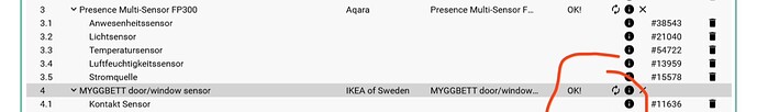

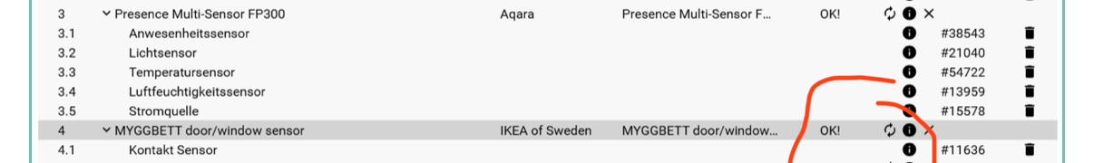

Ich habe mehrere Matter Geräte erfolgreich eingebunden ( Strom betriebene) und die Funktionieren super. Bei den Batterie betriebenen Geräte wie z.b. dem Fenster Kontakt habe ich Probleme. Der Kontakt wurde über den Ikea Dirigera eingebunden und dann mit der Symcon geteilt. Kurz nach dem einbinden funktioniert alles super. Wenn dann einige zeit vergangen ist und der Status vom MYGGBETT sich ändert funktioniert das zwar in der Ikea App aber es ist keine Änderung in der Symcon. Erst wenn ich Manuel auf Aktualisieren gehe ändert sich das Ergebnis.
Hatte ich auch beim Bewegungsmelder.
Hat da jemand eine Idee woran es liegt?

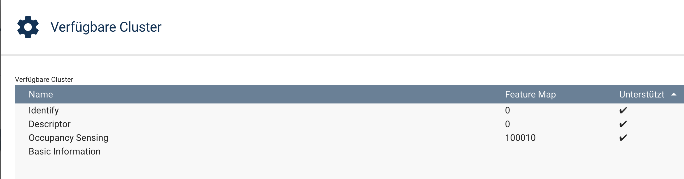

Ich hab den nicht und daher weiß ich nicht, ob er auch bereits abonniert werden kann. Erst dann kommen die Updates.
Dort muss ein OK stehen.
Nachtrag: sollte funktionieren. Schaut dann so aus:

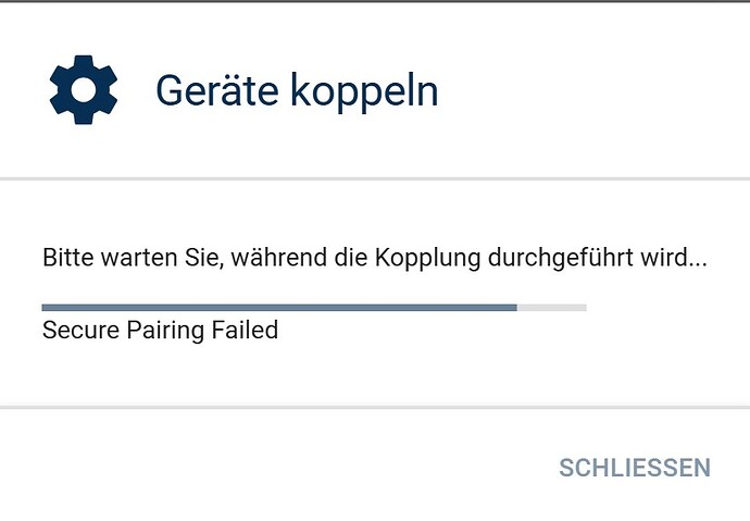

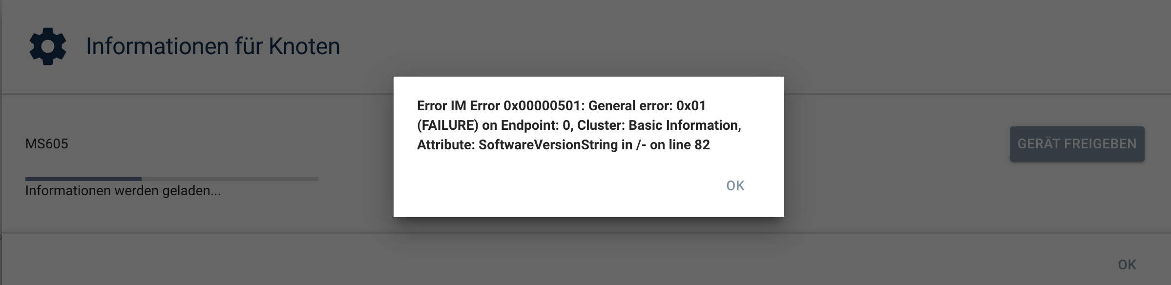

meine aktuelle IP Symcon testing Version läuft in einem Docker Container auf einem Raspberry 5. Der Raspberry hängt an einem Unifi Cloud Ultra Gateway welches an einer Fritz Box hängt. Nun versuche ich einen Dirigera Hub über den Code zu koppeln. Hierbei kommt es zu folgender Fehlermeldung:
Das Debug Fenster des Matter Konfigurators bleibt leer.
Sowohl IP Symcon als auch der Dirigera Hub befinden sich im gleichen Netzwerk.
Hat jemand eine Lösungsidee?
Viele Grüße aus Hamburg
Axel
Wie versuchst du es?
Ich generiere in der IKEA App unter dem Menüpunkt „Integration mit anderen Apps“ einen Code. In IP Symcon wähle ich im Matter Konfigurator den Punkt „Koppeln“ und danach „Koppeln über Code“ aus.

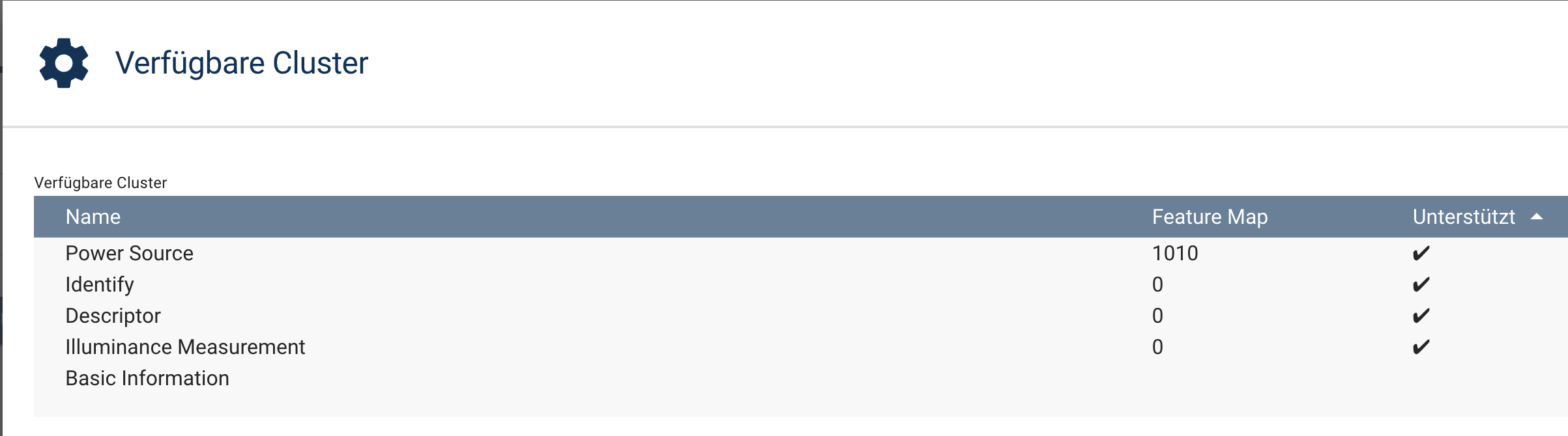

Ein OK ist auch bei den Batterie betriebenen Sensoren aber der Update von Änderungen wird nur für kurze Zeit nach dem einbinden übertragen. Später nur noch änderungen wenn man im Objekt auf Wert abfragen geht.
Dann muss ein Nutzer mit dem Gerät im Einsatz was sagen.
Meine in Symcon integrierten batteriebetriebenen Matter Devices verhalten sich genau wie Netzbetriebene.
bei meinem IKEA Türkontaktsensor und dem IKEA Bewegungsmelder habe ich das gleiche Verhalten wie Gall.
